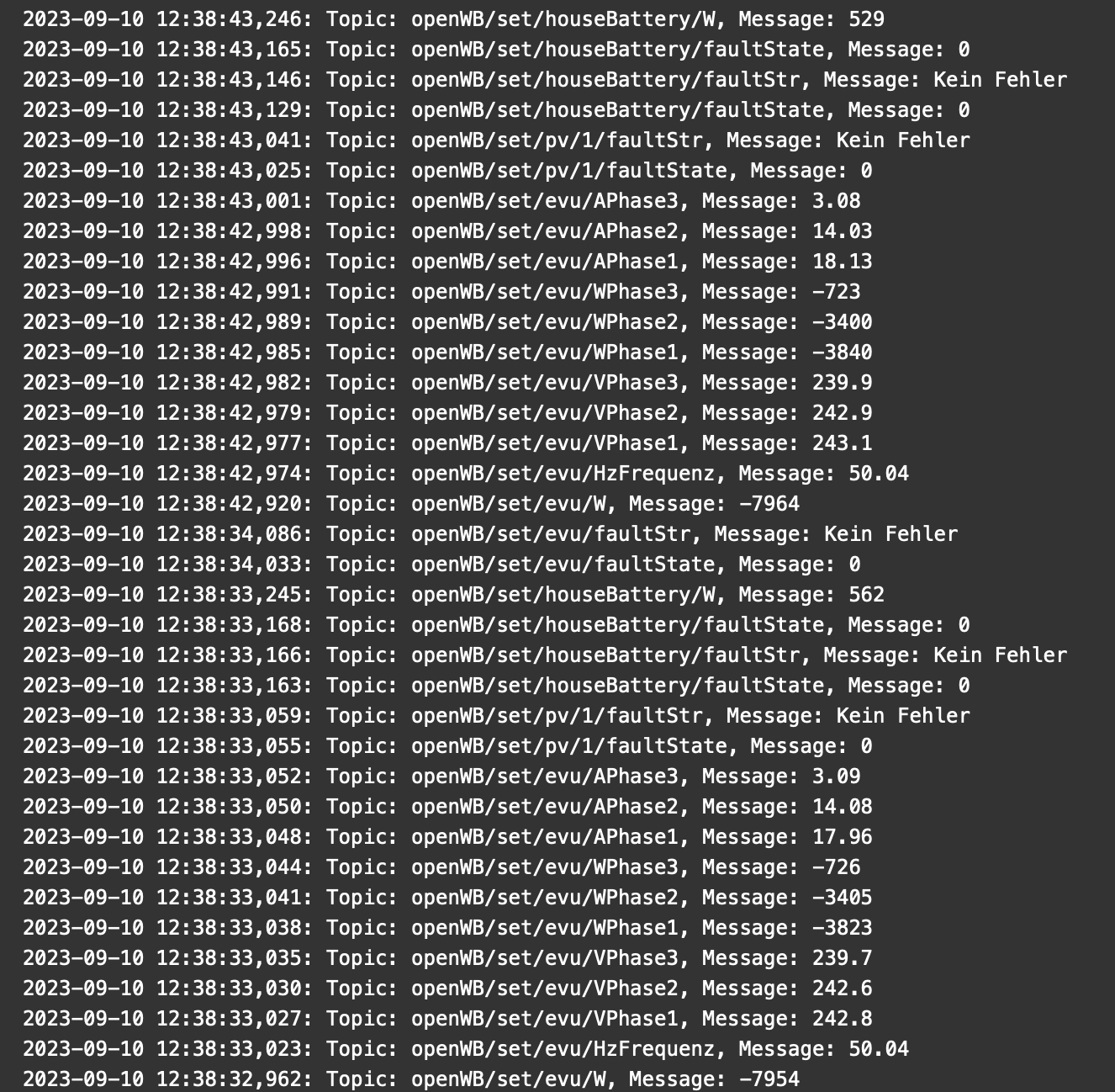

so müssen keine daten mehr auf http abfrage gestellt werden sondern das script egal ob auf der openwb ausgeführt oder wo anders sendet die daten via mqtt direkt an die openwb. Damit ist auch keine RAMdisk mehr nötig.
Im nächsten Step werde ich noch die Berechnung der kWh mit einbauen, das dauert aber leide noch ein paar Tage.
@matzeeg3: Kannst du dafür eine kleine Anleitung basteln? Das Script kann auch auf einem Raspi im Heimnetzwerk laufen, korrekt?
VG Benny
VG Benny
Moin Benny ja genau das ist erstmal egal wo das Script läuft, bei mir auch auf einem anderen Pi im Netzwerk.
Folgende schritte sind zu tun:
[*]Prüfen der Python Version "python --version" hier sollte 3.9 oder höher stehen.

Ich benötige doch nochmal Hilfe bei deinem Script @matzeeg3. Leider werden die Werte für PV-Erzeugung (GUI_INVERTER_POWER) nicht korrekt per MQTT übertragen. Habe erst gedacht, die 5 Sekunden-Intervalle sind zu hoch, aber auch bei einem 10 Sekunden-Intervall tritt das Problem auf. Laut MQTT-Log in der OpenWB kommen alle anderen Werte an, nur eben leider nicht die PV-Erzeugung.
openWB series2 Standard+ | Senec-PV mit Speicher | Balkonkraftwerk mit Shelly | Opel Corsa-e, bald Tesla M3

bennysweb hat geschrieben: So Sep 10, 2023 10:40 am Ich benötige doch nochmal Hilfe bei deinem Script @matzeeg3. Leider werden die Werte für PV-Erzeugung (GUI_INVERTER_POWER) nicht korrekt per MQTT übertragen. Habe erst gedacht, die 5 Sekunden-Intervalle sind zu hoch, aber auch bei einem 10 Sekunden-Intervall tritt das Problem auf. Laut MQTT-Log in der OpenWB kommen alle anderen Werte an, nur eben leider nicht die PV-Erzeugung.
Fehler gefunden. Am Ende des Scripts müsste vor
client.disconnect()
noch folgendes hinzugefügt werden:
time.sleep (1)
da der MQTT client sonst schneller beendet als er die daten weg bekommt.
Das Repo ist gerade am entstehen unter:
https://github.com/matzeeg3/openwb_senec/tree/main
