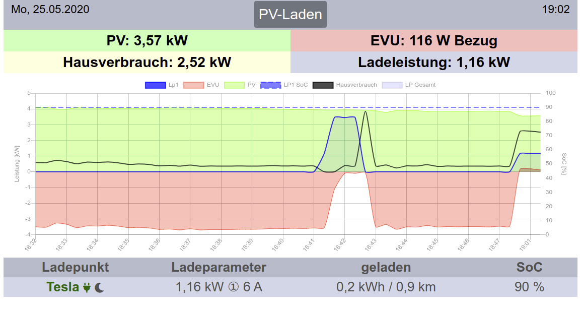

openWB Version? 1.7.440Nightly (2020-05-22 12:36:04 +0200 [fab4c891] )
openWB Variante? series1
Browser Cache gelöscht? (bei Problemen mit dem UI) ja, mehrfach
Welches Theme? (bei Problemen mit dem UI) standard
Welches EVU Modul? Solarlog
Welches Speichermodul? keines
Welches Auto wird geladen? Tesla MS
Im Lademodus "PV" scheint der Hausverbrauch falsch kalkuliert zu werden. Der Hausverbrauch beinhaltet die Ladeleistung. Im Modus "Sofort Laden" ist dies nicht der Fall. Siehe Beilage.
Bildschirmfoto vom 2020-05-25 19-02-14.png (103.87 KiB) 838 mal betrachtet
