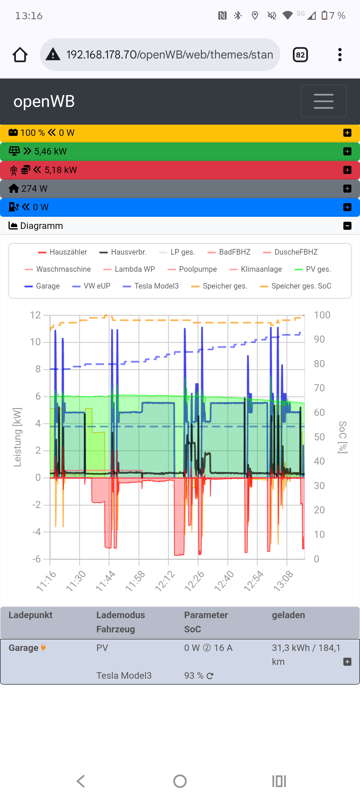

Seit einem der letzten Versionen lädt mein Tesla einfach nicht mehr richtig "sauber", immer wieder ziemlich erratische Abbrüche teilweise auch im Minutentakt und komische Spitzen drin, ich weiß nicht so recht weiter, bislang hatte das immer perfekt funktioniert.
https://paste.openwb.de/J8gIxkYZAyabk7I
(317.3 KiB) Noch nie heruntergeladen
