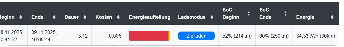

Aktueller Master 7.11.25, 09.27 und auch in anderen Versionen davor schon:
- Ladekosten werden nicht richtig oder gar nicht berechnet. Eingegeben sind: Netzbezug 27,62 Cent, Rest 7 Cent.
- Start-SOC wird nicht richtig protokolliert. Hier waren es 17 %, nicht 52 %. Auf der Auswertegrafik ist er korrekt abgebildet.
- Ladedauer stimmt nicht (Zielladestart war gegen 01.00 Uhr, Ende gegen 5.00 Uhr)

Frank-H hat geschrieben: So Nov 09, 2025 9:20 am Aktueller Master 7.11.25, 09.27 und auch in anderen Versionen davor schon:

Ich habe dazu ein Ticket #94248683 erstellt, allerdings ist meine Version noch vom 5.11.
Kannst Du mal das chargelog.log aus der Ramdisk und das Daily Log der Zählerstände (habe ich aus einer Sicherung gezogen) bereitstellen, wenn Du noch nicht neu gestartet hast?

Die Ladekosten werden im Master nun wieder richtig berechnet. Vielen Dank für die Rückmeldungen.
