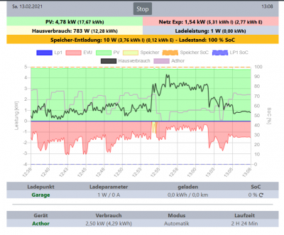

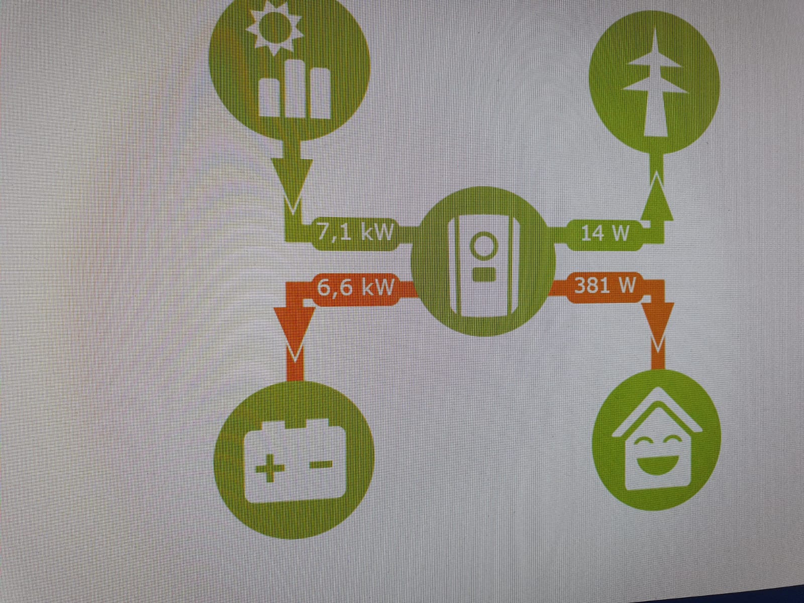

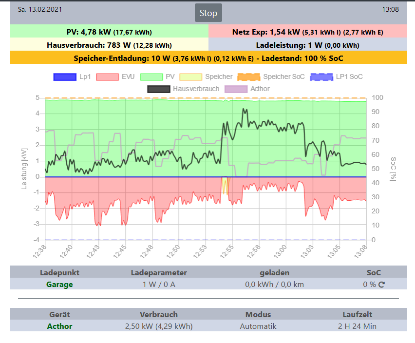

Hallo, ich Nutze den Ac Thor 9S und habe diesen auch mit ACThor wie beschrieben eingebunden, soweit geht das auch alles. bis auf eine Sache, warum Zum Teufel hört mein ACThor9s bei 3 KW auf Leistung in meinen 6 KW Heistab zu schieben und schiebt mir 1,5-3 Kw ins Netz?
ist hier noch ein Problem in der Software?

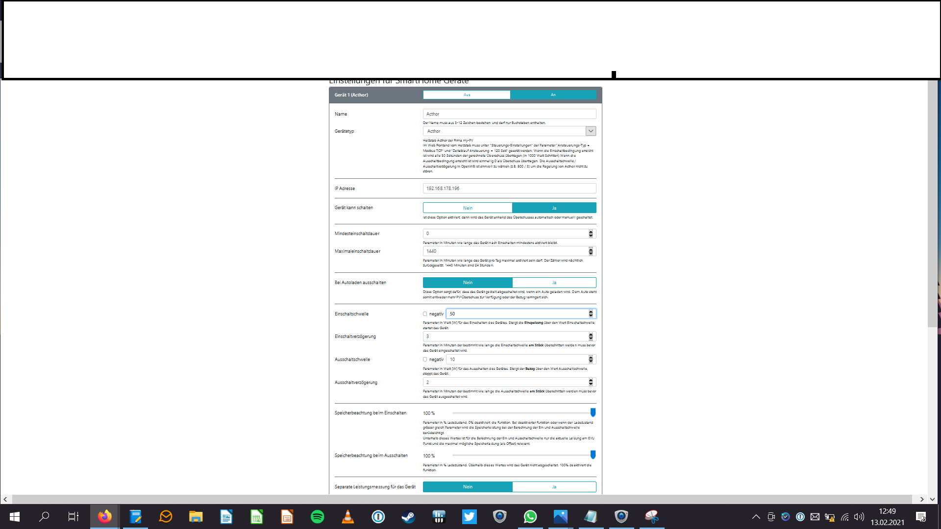

hallo
Den Acthor test konnten wir letztes Jahr nie fertig machen, er sollte aber laufen.
Bitte auf neugste nightly updaten und der Smarthometyp muss als acthor definiert sein.
Dann brauch ich folgendes für die Fehleranalyse
1) Openwb schreibt ein separate acthor log
192.168.1.xxx/openWB/ramdisk/smarthome_device_1_acthor.log
Wobei xxx deine Ip adresse und 1 die Nummer deines Smarthomedevices sind
Das kannst du direkt im Browser anschauen.
2) Ein printscreen von deiner Smarthome definition.
3) und das smarthome.log (auch ramdisk)
Am besten zu dem Zeitpunkt wo acthor nicht mehr leistet als das er könnte
Gr33n93
Beiträge: 34
Registriert: Sa Feb 06, 2021 7:17 am
Re: Einbindung PV-Thermie
Beitrag von Gr33n93 »

2: Bild
3:2021-02-13 13:06:18: (1) Acthor Einschaltverzögerung erreicht, bereits ein
2021-02-13 13:06:18: (1) Acthor Überschuss 1460 größer Einschaltschwelle50
2021-02-13 13:06:18: (1) Acthor Ueberschussberechnung deltasoc (1 = mit Speicher, 2 = mit Offset) 1
2021-02-13 13:06:18: (1) Acthor SoC 100 Einschalt SoC 100 Ueberschuss 1460
2021-02-13 13:06:18: (1) Acthor Maximale Einschaltdauer nicht erreicht
2021-02-13 13:06:18: Total Watt nichtabschaltbarer smarthomedevices: 2475
2021-02-13 13:06:18: Total Watt abschaltbarer smarthomedevices: 0
2021-02-13 13:06:18: (1) Acthor relais: 1 aktuell: 2475 Zaehler Hw: 0
2021-02-13 13:06:18: Speicher Entladung(-)/Ladung(+): -10 SpeicherSoC: 100
2021-02-13 13:06:18: Uberschuss: 1460 Uberschuss mit Offset: -5240
2021-02-13 13:06:18: EVU Bezug(-)/Einspeisung(+): 1470 max Speicherladung: 6700
2021-02-13 13:06:13: (1) Acthor Einschaltverzögerung erreicht, bereits ein
2021-02-13 13:06:13: (1) Acthor Überschuss 1348 größer Einschaltschwelle50
2021-02-13 13:06:13: (1) Acthor Ueberschussberechnung deltasoc (1 = mit Speicher, 2 = mit Offset) 1
2021-02-13 13:06:13: (1) Acthor SoC 100 Einschalt SoC 100 Ueberschuss 1348
2021-02-13 13:06:13: (1) Acthor Maximale Einschaltdauer nicht erreicht
2021-02-13 13:06:13: Total Watt nichtabschaltbarer smarthomedevices: 2475
2021-02-13 13:06:13: Total Watt abschaltbarer smarthomedevices: 0
2021-02-13 13:06:13: (1) Acthor relais: 1 aktuell: 2475 Zaehler Hw: 0
2021-02-13 13:06:13: Speicher Entladung(-)/Ladung(+): -10 SpeicherSoC: 100
2021-02-13 13:06:13: Uberschuss: 1348 Uberschuss mit Offset: -5352
2021-02-13 13:06:13: EVU Bezug(-)/Einspeisung(+): 1358 max Speicherladung: 6700
2021-02-13 13:06:08: (1) Acthor Einschaltverzögerung erreicht, bereits ein
2021-02-13 13:06:08: (1) Acthor Überschuss 1348 größer Einschaltschwelle50
2021-02-13 13:06:08: (1) Acthor Ueberschussberechnung deltasoc (1 = mit Speicher, 2 = mit Offset) 1
2021-02-13 13:06:08: (1) Acthor SoC 100 Einschalt SoC 100 Ueberschuss 1348
2021-02-13 13:06:08: (1) Acthor Maximale Einschaltdauer nicht erreicht
2021-02-13 13:06:08: Total Watt nichtabschaltbarer smarthomedevices: 2609
2021-02-13 13:06:08: Total Watt abschaltbarer smarthomedevices: 0
2021-02-13 13:06:08: (1) Acthor relais: 1 aktuell: 2609 Zaehler Hw: 0
2021-02-13 13:06:07: Speicher Entladung(-)/Ladung(+): -10 SpeicherSoC: 100
2021-02-13 13:06:07: Uberschuss: 1348 Uberschuss mit Offset: -5352
2021-02-13 13:06:07: EVU Bezug(-)/Einspeisung(+): 1358 max Speicherladung: 6700
2021-02-13 13:06:02: (1) Acthor Einschaltverzögerung erreicht, bereits ein
2021-02-13 13:06:02: (1) Acthor Überschuss 1470 größer Einschaltschwelle50
2021-02-13 13:06:02: (1) Acthor Ueberschussberechnung deltasoc (1 = mit Speicher, 2 = mit Offset) 1
2021-02-13 13:06:02: (1) Acthor SoC 100 Einschalt SoC 100 Ueberschuss 1470
2021-02-13 13:06:02: (1) Acthor Maximale Einschaltdauer nicht erreicht
2021-02-13 13:06:02: Total Watt nichtabschaltbarer smarthomedevices: 2609
2021-02-13 13:06:02: Total Watt abschaltbarer smarthomedevices: 0
2021-02-13 13:06:02: (1) Acthor relais: 1 aktuell: 2609 Zaehler Hw: 0
2021-02-13 13:06:02: Speicher Entladung(-)/Ladung(+): -10 SpeicherSoC: 100
2021-02-13 13:06:02: Uberschuss: 1470 Uberschuss mit Offset: -5230
2021-02-13 13:06:02: EVU Bezug(-)/Einspeisung(+): 1480 max Speicherladung: 6700
2021-02-13 13:05:57: (1) Acthor Einschaltverzögerung erreicht, bereits ein
2021-02-13 13:05:57: (1) Acthor Überschuss 1470 größer Einschaltschwelle50
2021-02-13 13:05:57: (1) Acthor Ueberschussberechnung deltasoc (1 = mit Speicher, 2 = mit Offset) 1
2021-02-13 13:05:57: (1) Acthor SoC 100 Einschalt SoC 100 Ueberschuss 1470
2021-02-13 13:05:57: (1) Acthor Maximale Einschaltdauer nicht erreicht
2021-02-13 13:05:57: Total Watt nichtabschaltbarer smarthomedevices: 2609
2021-02-13 13:05:57: Total Watt abschaltbarer smarthomedevices: 0
2021-02-13 13:05:57: (1) Acthor relais: 1 aktuell: 2609 Zaehler Hw: 0
2021-02-13 13:05:57: Speicher Entladung(-)/Ladung(+): -10 SpeicherSoC: 100
2021-02-13 13:05:57: Uberschuss: 1470 Uberschuss mit Offset: -5230
2021-02-13 13:05:57: EVU Bezug(-)/Einspeisung(+): 1480 max Speicherladung: 6700
2021-02-13 13:05:52: (1) Acthor Einschaltverzögerung erreicht, bereits ein
2021-02-13 13:05:52: (1) Acthor Überschuss 1467 größer Einschaltschwelle50
2021-02-13 13:05:52: (1) Acthor Ueberschussberechnung deltasoc (1 = mit Speicher, 2 = mit Offset) 1
2021-02-13 13:05:52: (1) Acthor SoC 100 Einschalt SoC 100 Ueberschuss 1467
2021-02-13 13:05:52: (1) Acthor Maximale Einschaltdauer nicht erreicht
2021-02-13 13:05:52: Total Watt nichtabschaltbarer smarthomedevices: 2609
2021-02-13 13:05:52: Total Watt abschaltbarer smarthomedevices: 0
2021-02-13 13:05:52: (1) Acthor relais: 1 aktuell: 2609 Zaehler Hw: 0
2021-02-13 13:05:52: Speicher Entladung(-)/Ladung(+): -10 SpeicherSoC: 100
2021-02-13 13:05:52: Uberschuss: 1467 Uberschuss mit Offset: -5233
2021-02-13 13:05:52: EVU Bezug(-)/Einspeisung(+): 1477 max Speicherladung: 6700
2021-02-13 13:05:47: (1) Acthor Einschaltverzögerung erreicht, bereits ein
2021-02-13 13:05:47: (1) Acthor Überschuss 1467 größer Einschaltschwelle50
2021-02-13 13:05:47: (1) Acthor Ueberschussberechnung deltasoc (1 = mit Speicher, 2 = mit Offset) 1
2021-02-13 13:05:47: (1) Acthor SoC 100 Einschalt SoC 100 Ueberschuss 1467
2021-02-13 13:05:47: (1) Acthor Maximale Einschaltdauer nicht erreicht
2021-02-13 13:05:47: Total Watt nichtabschaltbarer smarthomedevices: 2609
2021-02-13 13:05:47: Total Watt abschaltbarer smarthomedevices: 0
2021-02-13 13:05:47: (1) Acthor relais: 1 aktuell: 2609 Zaehler Hw: 0
2021-02-13 13:05:46: Speicher Entladung(-)/Ladung(+): -10 SpeicherSoC: 100
2021-02-13 13:05:46: Uberschuss: 1467 Uberschuss mit Offset: -5233
2021-02-13 13:05:46: EVU Bezug(-)/Einspeisung(+): 1477 max Speicherladung: 6700
2021-02-13 13:05:41: (1) Acthor Einschaltverzögerung erreicht, bereits ein
2021-02-13 13:05:41: (1) Acthor Überschuss 1280 größer Einschaltschwelle50
2021-02-13 13:05:41: (1) Acthor Ueberschussberechnung deltasoc (1 = mit Speicher, 2 = mit Offset) 1
2021-02-13 13:05:41: (1) Acthor SoC 100 Einschalt SoC 100 Ueberschuss 1280
2021-02-13 13:05:41: (1) Acthor Maximale Einschaltdauer nicht erreicht
2021-02-13 13:05:41: Total Watt nichtabschaltbarer smarthomedevices: 2609
2021-02-13 13:05:41: Total Watt abschaltbarer smarthomedevices: 0
2021-02-13 13:05:41: (1) Acthor relais: 1 aktuell: 2609 Zaehler Hw: 0
2021-02-13 13:05:41: Speicher Entladung(-)/Ladung(+): -10 SpeicherSoC: 100
2021-02-13 13:05:41: Uberschuss: 1280 Uberschuss mit Offset: -5420
2021-02-13 13:05:41: EVU Bezug(-)/Einspeisung(+): 1290 max Speicherladung: 6700
2021-02-13 13:05:36: (1) Acthor Einschaltverzögerung erreicht, bereits ein
2021-02-13 13:05:36: (1) Acthor Überschuss 1280 größer Einschaltschwelle50
2021-02-13 13:05:36: (1) Acthor Ueberschussberechnung deltasoc (1 = mit Speicher, 2 = mit Offset) 1
2021-02-13 13:05:36: (1) Acthor SoC 100 Einschalt SoC 100 Ueberschuss 1280
2021-02-13 13:05:36: (1) Acthor Maximale Einschaltdauer nicht erreicht
2021-02-13 13:05:36: Total Watt nichtabschaltbarer smarthomedevices: 2609
2021-02-13 13:05:36: Total Watt abschaltbarer smarthomedevices: 0
2021-02-13 13:05:36: (1) Acthor relais: 1 aktuell: 2609 Zaehler Hw: 0
2021-02-13 13:05:36: Speicher Entladung(-)/Ladung(+): -10 SpeicherSoC: 100
2021-02-13 13:05:36: Uberschuss: 1280 Uberschuss mit Offset: -5420
2021-02-13 13:05:36: EVU Bezug(-)/Einspeisung(+): 1290 max Speicherladung: 6700
2021-02-13 13:05:31: (1) Acthor Einschaltverzögerung erreicht, bereits ein
2021-02-13 13:05:31: (1) Acthor Überschuss 1248 größer Einschaltschwelle50
2021-02-13 13:05:31: (1) Acthor Ueberschussberechnung deltasoc (1 = mit Speicher, 2 = mit Offset) 1
2021-02-13 13:05:31: (1) Acthor SoC 100 Einschalt SoC 100 Ueberschuss 1248
2021-02-13 13:05:31: (1) Acthor Maximale Einschaltdauer nicht erreicht
2021-02-13 13:05:31: Total Watt nichtabschaltbarer smarthomedevices: 2037
2021-02-13 13:05:31: Total Watt abschaltbarer smarthomedevices: 0
2021-02-13 13:05:31: (1) Acthor relais: 1 aktuell: 2037 Zaehler Hw: 0
2021-02-13 13:05:31: Speicher Entladung(-)/Ladung(+): -10 SpeicherSoC: 100
2021-02-13 13:05:31: Uberschuss: 1248 Uberschuss mit Offset: -5452
2021-02-13 13:05:31: EVU Bezug(-)/Einspeisung(+): 1258 max Speicherladung: 6700
2021-02-13 13:05:26: (1) Acthor Einschaltverzögerung erreicht, bereits ein
2021-02-13 13:05:26: (1) Acthor Überschuss 1248 größer Einschaltschwelle50
2021-02-13 13:05:26: (1) Acthor Ueberschussberechnung deltasoc (1 = mit Speicher, 2 = mit Offset) 1
2021-02-13 13:05:26: (1) Acthor SoC 100 Einschalt SoC 100 Ueberschuss 1248
2021-02-13 13:05:26: (1) Acthor Maximale Einschaltdauer nicht erreicht
2021-02-13 13:05:26: Total Watt nichtabschaltbarer smarthomedevices: 2037
2021-02-13 13:05:26: Total Watt abschaltbarer smarthomedevices: 0
2021-02-13 13:05:26: (1) Acthor relais: 1 aktuell: 2037 Zaehler Hw: 0
2021-02-13 13:05:25: Speicher Entladung(-)/Ladung(+): -10 SpeicherSoC: 100
2021-02-13 13:05:25: Uberschuss: 1248 Uberschuss mit Offset: -5452
2021-02-13 13:05:25: EVU Bezug(-)/Einspeisung(+): 1258 max Speicherladung: 6700
2021-02-13 13:05:20: (1) Acthor Einschaltverzögerung erreicht, bereits ein
2021-02-13 13:05:20: (1) Acthor Überschuss 1426 größer Einschaltschwelle50
2021-02-13 13:05:20: (1) Acthor Ueberschussberechnung deltasoc (1 = mit Speicher, 2 = mit Offset) 1
2021-02-13 13:05:20: (1) Acthor SoC 100 Einschalt SoC 100 Ueberschuss 1426
2021-02-13 13:05:20: (1) Acthor Maximale Einschaltdauer nicht erreicht
2021-02-13 13:05:20: Total Watt nichtabschaltbarer smarthomedevices: 2037
2021-02-13 13:05:20: Total Watt abschaltbarer smarthomedevices: 0
2021-02-13 13:05:20: (1) Acthor relais: 1 aktuell: 2037 Zaehler Hw: 0
2021-02-13 13:05:20: Speicher Entladung(-)/Ladung(+): -11 SpeicherSoC: 100
2021-02-13 13:05:20: Uberschuss: 1426 Uberschuss mit Offset: -5274
2021-02-13 13:05:20: EVU Bezug(-)/Einspeisung(+): 1437 max Speicherladung: 6700
2021-02-13 13:05:15: (1) Acthor Einschaltverzögerung erreicht, bereits ein
2021-02-13 13:05:15: (1) Acthor Überschuss 1426 größer Einschaltschwelle50
2021-02-13 13:05:15: (1) Acthor Ueberschussberechnung deltasoc (1 = mit Speicher, 2 = mit Offset) 1
2021-02-13 13:05:15: (1) Acthor SoC 100 Einschalt SoC 100 Ueberschuss 1426
2021-02-13 13:05:15: (1) Acthor Maximale Einschaltdauer nicht erreicht
2021-02-13 13:05:15: Total Watt nichtabschaltbarer smarthomedevices: 2037
2021-02-13 13:05:15: Total Watt abschaltbarer smarthomedevices: 0
2021-02-13 13:05:15: (1) Acthor relais: 1 aktuell: 2037 Zaehler Hw: 0
2021-02-13 13:05:15: Speicher Entladung(-)/Ladung(+): -11 SpeicherSoC: 100
2021-02-13 13:05:15: Uberschuss: 1426 Uberschuss mit Offset: -5274
2021-02-13 13:05:15: EVU Bezug(-)/Einspeisung(+): 1437 max Speicherladung: 6700
2021-02-13 13:05:10: (1) Acthor Einschaltverzögerung erreicht, bereits ein
2021-02-13 13:05:10: (1) Acthor Überschuss 1156 größer Einschaltschwelle50
2021-02-13 13:05:10: (1) Acthor Ueberschussberechnung deltasoc (1 = mit Speicher, 2 = mit Offset) 1
2021-02-13 13:05:10: (1) Acthor SoC 100 Einschalt SoC 100 Ueberschuss 1156
2021-02-13 13:05:10: (1) Acthor Maximale Einschaltdauer nicht erreicht
2021-02-13 13:05:10: Total Watt nichtabschaltbarer smarthomedevices: 2037
2021-02-13 13:05:10: Total Watt abschaltbarer smarthomedevices: 0
2021-02-13 13:05:10: (1) Acthor relais: 1 aktuell: 2037 Zaehler Hw: 0
2021-02-13 13:05:10: Speicher Entladung(-)/Ladung(+): -11 SpeicherSoC: 100
2021-02-13 13:05:10: Uberschuss: 1156 Uberschuss mit Offset: -5544
2021-02-13 13:05:10: EVU Bezug(-)/Einspeisung(+): 1167 max Speicherladung: 6700
2021-02-13 13:05:05: (1) Acthor Einschaltverzögerung erreicht, bereits ein
2021-02-13 13:05:05: (1) Acthor Überschuss 1156 größer Einschaltschwelle50
2021-02-13 13:05:05: (1) Acthor Ueberschussberechnung deltasoc (1 = mit Speicher, 2 = mit Offset) 1
2021-02-13 13:05:05: (1) Acthor SoC 100 Einschalt SoC 100 Ueberschuss 1156
2021-02-13 13:05:05: (1) Acthor Maximale Einschaltdauer nicht erreicht
2021-02-13 13:05:05: Total Watt nichtabschaltbarer smarthomedevices: 2037
2021-02-13 13:05:05: Total Watt abschaltbarer smarthomedevices: 0
2021-02-13 13:05:05: (1) Acthor relais: 1 aktuell: 2037 Zaehler Hw: 0
2021-02-13 13:05:04: Speicher Entladung(-)/Ladung(+): -11 SpeicherSoC: 100
2021-02-13 13:05:04: Uberschuss: 1156 Uberschuss mit Offset: -5544
2021-02-13 13:05:04: EVU Bezug(-)/Einspeisung(+): 1167 max Speicherladung: 6700
2021-02-13 13:04:59: (1) Acthor Einschaltverzögerung erreicht, bereits ein
2021-02-13 13:04:59: (1) Acthor Überschuss 2045 größer Einschaltschwelle50
2021-02-13 13:04:59: (1) Acthor Ueberschussberechnung deltasoc (1 = mit Speicher, 2 = mit Offset) 1
2021-02-13 13:04:59: (1) Acthor SoC 100 Einschalt SoC 100 Ueberschuss 2045
2021-02-13 13:04:59: (1) Acthor Maximale Einschaltdauer nicht erreicht
2021-02-13 13:04:59: Total Watt nichtabschaltbarer smarthomedevices: 2037
2021-02-13 13:04:59: Total Watt abschaltbarer smarthomedevices: 0
2021-02-13 13:04:59: (1) Acthor relais: 1 aktuell: 2037 Zaehler Hw: 0
2021-02-13 13:04:59: Speicher Entladung(-)/Ladung(+): -10 SpeicherSoC: 100
2021-02-13 13:04:59: Uberschuss: 2045 Uberschuss mit Offset: -4655
2021-02-13 13:04:59: EVU Bezug(-)/Einspeisung(+): 2055 max Speicherladung: 6700
2021-02-13 13:04:54: (1) Acthor Einschaltverzögerung erreicht, bereits ein
2021-02-13 13:04:54: (1) Acthor Überschuss 2045 größer Einschaltschwelle50
2021-02-13 13:04:54: (1) Acthor Ueberschussberechnung deltasoc (1 = mit Speicher, 2 = mit Offset) 1
2021-02-13 13:04:54: (1) Acthor SoC 100 Einschalt SoC 100 Ueberschuss 2045
2021-02-13 13:04:54: (1) Acthor Maximale Einschaltdauer nicht erreicht
2021-02-13 13:04:54: Total Watt nichtabschaltbarer smarthomedevices: 1336
2021-02-13 13:04:54: Total Watt abschaltbarer smarthomedevices: 0
2021-02-13 13:04:54: (1) Acthor relais: 1 aktuell: 1336 Zaehler Hw: 0
2021-02-13 13:04:54: Speicher Entladung(-)/Ladung(+): -10 SpeicherSoC: 100
2021-02-13 13:04:54: Uberschuss: 2045 Uberschuss mit Offset: -4655
2021-02-13 13:04:54: EVU Bezug(-)/Einspeisung(+): 2055 max Speicherladung: 6700
2021-02-13 13:04:49: (1) Acthor Einschaltverzögerung erreicht, bereits ein
2021-02-13 13:04:49: (1) Acthor Überschuss 1804 größer Einschaltschwelle50
2021-02-13 13:04:49: (1) Acthor Ueberschussberechnung deltasoc (1 = mit Speicher, 2 = mit Offset) 1
2021-02-13 13:04:49: (1) Acthor SoC 100 Einschalt SoC 100 Ueberschuss 1804
2021-02-13 13:04:49: (1) Acthor Maximale Einschaltdauer nicht erreicht
2021-02-13 13:04:49: Total Watt nichtabschaltbarer smarthomedevices: 1336
2021-02-13 13:04:49: Total Watt abschaltbarer smarthomedevices: 0
2021-02-13 13:04:49: (1) Acthor relais: 1 aktuell: 1336 Zaehler Hw: 0
2021-02-13 13:04:49: Speicher Entladung(-)/Ladung(+): -10 SpeicherSoC: 100
2021-02-13 13:04:49: Uberschuss: 1804 Uberschuss mit Offset: -4896
2021-02-13 13:04:49: EVU Bezug(-)/Einspeisung(+): 1814 max Speicherladung: 6700
2021-02-13 13:04:43: (1) Acthor Einschaltverzögerung erreicht, bereits ein
2021-02-13 13:04:43: (1) Acthor Überschuss 1804 größer Einschaltschwelle50
2021-02-13 13:04:43: (1) Acthor Ueberschussberechnung deltasoc (1 = mit Speicher, 2 = mit Offset) 1
2021-02-13 13:04:43: (1) Acthor SoC 100 Einschalt SoC 100 Ueberschuss 1804
2021-02-13 13:04:43: (1) Acthor Maximale Einschaltdauer nicht erreicht
2021-02-13 13:04:43: Total Watt nichtabschaltbarer smarthomedevices: 1336
2021-02-13 13:04:43: Total Watt abschaltbarer smarthomedevices: 0
2021-02-13 13:04:43: (1) Acthor relais: 1 aktuell: 1336 Zaehler Hw: 0
2021-02-13 13:04:43: Speicher Entladung(-)/Ladung(+): -10 SpeicherSoC: 100
2021-02-13 13:04:43: Uberschuss: 1804 Uberschuss mit Offset: -4896
2021-02-13 13:04:43: EVU Bezug(-)/Einspeisung(+): 1814 max Speicherladung: 6700
2021-02-13 13:04:38: (1) Acthor Einschaltverzögerung erreicht, bereits ein
2021-02-13 13:04:38: (1) Acthor Überschuss 2024 größer Einschaltschwelle50
2021-02-13 13:04:38: (1) Acthor Ueberschussberechnung deltasoc (1 = mit Speicher, 2 = mit Offset) 1
2021-02-13 13:04:38: (1) Acthor SoC 100 Einschalt SoC 100 Ueberschuss 2024
2021-02-13 13:04:38: (1) Acthor Maximale Einschaltdauer nicht erreicht
2021-02-13 13:04:38: Total Watt nichtabschaltbarer smarthomedevices: 1336
2021-02-13 13:04:38: Total Watt abschaltbarer smarthomedevices: 0
2021-02-13 13:04:38: (1) Acthor relais: 1 aktuell: 1336 Zaehler Hw: 0
2021-02-13 13:04:38: Speicher Entladung(-)/Ladung(+): -11 SpeicherSoC: 100
2021-02-13 13:04:38: Uberschuss: 2024 Uberschuss mit Offset: -4676
2021-02-13 13:04:38: EVU Bezug(-)/Einspeisung(+): 2035 max Speicherladung: 6700
2021-02-13 13:04:33: (1) Acthor Einschaltverzögerung erreicht, bereits ein
2021-02-13 13:04:33: (1) Acthor Überschuss 2024 größer Einschaltschwelle50
2021-02-13 13:04:33: (1) Acthor Ueberschussberechnung deltasoc (1 = mit Speicher, 2 = mit Offset) 1
2021-02-13 13:04:33: (1) Acthor SoC 100 Einschalt SoC 100 Ueberschuss 2024
2021-02-13 13:04:33: (1) Acthor Maximale Einschaltdauer nicht erreicht
2021-02-13 13:04:33: Total Watt nichtabschaltbarer smarthomedevices: 1336
2021-02-13 13:04:33: Total Watt abschaltbarer smarthomedevices: 0
2021-02-13 13:04:33: (1) Acthor relais: 1 aktuell: 1336 Zaehler Hw: 0
2021-02-13 13:04:33: Speicher Entladung(-)/Ladung(+): -11 SpeicherSoC: 100
2021-02-13 13:04:33: Uberschuss: 2024 Uberschuss mit Offset: -4676
2021-02-13 13:04:33: EVU Bezug(-)/Einspeisung(+): 2035 max Speicherladung: 6700
2021-02-13 13:04:28: (1) Acthor Einschaltverzögerung erreicht, bereits ein
2021-02-13 13:04:28: (1) Acthor Überschuss 2425 größer Einschaltschwelle50
2021-02-13 13:04:28: (1) Acthor Ueberschussberechnung deltasoc (1 = mit Speicher, 2 = mit Offset) 1
2021-02-13 13:04:28: (1) Acthor SoC 100 Einschalt SoC 100 Ueberschuss 2425
2021-02-13 13:04:28: (1) Acthor Maximale Einschaltdauer nicht erreicht
2021-02-13 13:04:28: Total Watt nichtabschaltbarer smarthomedevices: 1336
2021-02-13 13:04:28: Total Watt abschaltbarer smarthomedevices: 0
2021-02-13 13:04:28: (1) Acthor relais: 1 aktuell: 1336 Zaehler Hw: 0
2021-02-13 13:04:28: Speicher Entladung(-)/Ladung(+): -11 SpeicherSoC: 100
2021-02-13 13:04:28: Uberschuss: 2425 Uberschuss mit Offset: -4275
2021-02-13 13:04:28: EVU Bezug(-)/Einspeisung(+): 2436 max Speicherladung: 6700
2021-02-13 13:04:22: (1) Acthor Einschaltverzögerung erreicht, bereits ein
2021-02-13 13:04:22: (1) Acthor Überschuss 2727 größer Einschaltschwelle50
2021-02-13 13:04:22: (1) Acthor Ueberschussberechnung deltasoc (1 = mit Speicher, 2 = mit Offset) 1
2021-02-13 13:04:22: (1) Acthor SoC 100 Einschalt SoC 100 Ueberschuss 2727
2021-02-13 13:04:22: (1) Acthor Maximale Einschaltdauer nicht erreicht
2021-02-13 13:04:22: Total Watt nichtabschaltbarer smarthomedevices: 1336
2021-02-13 13:04:22: Total Watt abschaltbarer smarthomedevices: 0
2021-02-13 13:04:22: (1) Acthor relais: 1 aktuell: 1336 Zaehler Hw: 0
2021-02-13 13:04:22: Speicher Entladung(-)/Ladung(+): -11 SpeicherSoC: 100
2021-02-13 13:04:22: Uberschuss: 2727 Uberschuss mit Offset: -3973
2021-02-13 13:04:22: EVU Bezug(-)/Einspeisung(+): 2738 max Speicherladung: 6700
2021-02-13 13:04:17: (1) Acthor Einschaltverzögerung erreicht, bereits ein
2021-02-13 13:04:17: (1) Acthor Überschuss 2728 größer Einschaltschwelle50
2021-02-13 13:04:17: (1) Acthor Ueberschussberechnung deltasoc (1 = mit Speicher, 2 = mit Offset) 1
2021-02-13 13:04:17: (1) Acthor SoC 100 Einschalt SoC 100 Ueberschuss 2728
2021-02-13 13:04:17: (1) Acthor Maximale Einschaltdauer nicht erreicht
2021-02-13 13:04:17: Total Watt nichtabschaltbarer smarthomedevices: 121
2021-02-13 13:04:17: Total Watt abschaltbarer smarthomedevices: 0
2021-02-13 13:04:17: (1) Acthor relais: 1 aktuell: 121 Zaehler Hw: 0
2021-02-13 13:04:17: Speicher Entladung(-)/Ladung(+): -10 SpeicherSoC: 100
2021-02-13 13:04:17: Uberschuss: 2728 Uberschuss mit Offset: -3972
2021-02-13 13:04:17: EVU Bezug(-)/Einspeisung(+): 2738 max Speicherladung: 6700
2021-02-13 13:04:12: (1) Acthor Einschaltverzögerung erreicht, bereits ein
2021-02-13 13:04:12: (1) Acthor Überschuss 2412 größer Einschaltschwelle50
2021-02-13 13:04:12: (1) Acthor Ueberschussberechnung deltasoc (1 = mit Speicher, 2 = mit Offset) 1
2021-02-13 13:04:12: (1) Acthor SoC 100 Einschalt SoC 100 Ueberschuss 2412
2021-02-13 13:04:12: (1) Acthor Maximale Einschaltdauer nicht erreicht
2021-02-13 13:04:12: Total Watt nichtabschaltbarer smarthomedevices: 121
2021-02-13 13:04:12: Total Watt abschaltbarer smarthomedevices: 0
2021-02-13 13:04:12: (1) Acthor relais: 1 aktuell: 121 Zaehler Hw: 0
2021-02-13 13:04:12: Speicher Entladung(-)/Ladung(+): -10 SpeicherSoC: 100
2021-02-13 13:04:12: Uberschuss: 2412 Uberschuss mit Offset: -4288
2021-02-13 13:04:12: EVU Bezug(-)/Einspeisung(+): 2422 max Speicherladung: 6700
2021-02-13 13:04:07: (1) Acthor Einschaltverzögerung erreicht, bereits ein
2021-02-13 13:04:07: (1) Acthor Überschuss 2412 größer Einschaltschwelle50
2021-02-13 13:04:07: (1) Acthor Ueberschussberechnung deltasoc (1 = mit Speicher, 2 = mit Offset) 1
2021-02-13 13:04:07: (1) Acthor SoC 100 Einschalt SoC 100 Ueberschuss 2412
2021-02-13 13:04:07: (1) Acthor Maximale Einschaltdauer nicht erreicht
2021-02-13 13:04:07: Total Watt nichtabschaltbarer smarthomedevices: 121
2021-02-13 13:04:07: Total Watt abschaltbarer smarthomedevices: 0
2021-02-13 13:04:07: (1) Acthor relais: 1 aktuell: 121 Zaehler Hw: 0
2021-02-13 13:04:07: Speicher Entladung(-)/Ladung(+): -10 SpeicherSoC: 100
2021-02-13 13:04:07: Uberschuss: 2412 Uberschuss mit Offset: -4288
2021-02-13 13:04:07: EVU Bezug(-)/Einspeisung(+): 2422 max Speicherladung: 6700
2021-02-13 13:04:02: (1) Acthor Einschaltverzögerung erreicht, bereits ein
2021-02-13 13:04:02: (1) Acthor Überschuss 2485 größer Einschaltschwelle50
2021-02-13 13:04:02: (1) Acthor Ueberschussberechnung deltasoc (1 = mit Speicher, 2 = mit Offset) 1
2021-02-13 13:04:02: (1) Acthor SoC 100 Einschalt SoC 100 Ueberschuss 2485
2021-02-13 13:04:02: (1) Acthor Maximale Einschaltdauer nicht erreicht
2021-02-13 13:04:02: Total Watt nichtabschaltbarer smarthomedevices: 121
2021-02-13 13:04:02: Total Watt abschaltbarer smarthomedevices: 0
2021-02-13 13:04:02: (1) Acthor relais: 1 aktuell: 121 Zaehler Hw: 0
2021-02-13 13:04:01: Speicher Entladung(-)/Ladung(+): -10 SpeicherSoC: 100
2021-02-13 13:04:01: Uberschuss: 2485 Uberschuss mit Offset: -4215
2021-02-13 13:04:01: EVU Bezug(-)/Einspeisung(+): 2495 max Speicherladung: 6700
2021-02-13 13:03:56: (1) Acthor Einschaltverzögerung erreicht, bereits ein
2021-02-13 13:03:56: (1) Acthor Überschuss 2485 größer Einschaltschwelle50
2021-02-13 13:03:56: (1) Acthor Ueberschussberechnung deltasoc (1 = mit Speicher, 2 = mit Offset) 1
2021-02-13 13:03:56: (1) Acthor SoC 100 Einschalt SoC 100 Ueberschuss 2485
2021-02-13 13:03:56: (1) Acthor Maximale Einschaltdauer nicht erreicht
2021-02-13 13:03:56: Total Watt nichtabschaltbarer smarthomedevices: 121
2021-02-13 13:03:56: Total Watt abschaltbarer smarthomedevices: 0
2021-02-13 13:03:56: (1) Acthor relais: 1 aktuell: 121 Zaehler Hw: 0
2021-02-13 13:03:56: Speicher Entladung(-)/Ladung(+): -10 SpeicherSoC: 100
2021-02-13 13:03:56: Uberschuss: 2485 Uberschuss mit Offset: -4215
2021-02-13 13:03:56: EVU Bezug(-)/Einspeisung(+): 2495 max Speicherladung: 6700
2021-02-13 13:03:51: (1) Acthor Einschaltverzögerung erreicht, bereits ein
2021-02-13 13:03:51: (1) Acthor Überschuss 2072 größer Einschaltschwelle50
2021-02-13 13:03:51: (1) Acthor Ueberschussberechnung deltasoc (1 = mit Speicher, 2 = mit Offset) 1
2021-02-13 13:03:51: (1) Acthor SoC 100 Einschalt SoC 100 Ueberschuss 2072
2021-02-13 13:03:51: (1) Acthor Maximale Einschaltdauer nicht erreicht
2021-02-13 13:03:51: Total Watt nichtabschaltbarer smarthomedevices: 121
2021-02-13 13:03:51: Total Watt abschaltbarer smarthomedevices: 0
2021-02-13 13:03:51: (1) Acthor relais: 1 aktuell: 121 Zaehler Hw: 0
2021-02-13 13:03:51: Speicher Entladung(-)/Ladung(+): -11 SpeicherSoC: 100
2021-02-13 13:03:51: Uberschuss: 2072 Uberschuss mit Offset: -4628
2021-02-13 13:03:51: EVU Bezug(-)/Einspeisung(+): 2083 max Speicherladung: 6700
2021-02-13 13:03:46: (1) Acthor Einschaltverzögerung erreicht, bereits ein
2021-02-13 13:03:46: (1) Acthor Überschuss 2072 größer Einschaltschwelle50
2021-02-13 13:03:46: (1) Acthor Ueberschussberechnung deltasoc (1 = mit Speicher, 2 = mit Offset) 1
2021-02-13 13:03:46: (1) Acthor SoC 100 Einschalt SoC 100 Ueberschuss 2072
2021-02-13 13:03:46: (1) Acthor Maximale Einschaltdauer nicht erreicht
2021-02-13 13:03:46: Total Watt nichtabschaltbarer smarthomedevices: 121
2021-02-13 13:03:46: Total Watt abschaltbarer smarthomedevices: 0
2021-02-13 13:03:46: (1) Acthor relais: 1 aktuell: 121 Zaehler Hw: 0
2021-02-13 13:03:44: Speicher Entladung(-)/Ladung(+): -11 SpeicherSoC: 100
2021-02-13 13:03:44: Uberschuss: 2072 Uberschuss mit Offset: -4628
2021-02-13 13:03:44: EVU Bezug(-)/Einspeisung(+): 2083 max Speicherladung: 6700
2021-02-13 13:03:39: (1) Acthor Einschaltverzögerung erreicht, bereits ein
2021-02-13 13:03:39: (1) Acthor Überschuss 1760 größer Einschaltschwelle50
2021-02-13 13:03:39: (1) Acthor Ueberschussberechnung deltasoc (1 = mit Speicher, 2 = mit Offset) 1
2021-02-13 13:03:39: (1) Acthor SoC 100 Einschalt SoC 100 Ueberschuss 1760
2021-02-13 13:03:39: (1) Acthor Maximale Einschaltdauer nicht erreicht
2021-02-13 13:03:39: Total Watt nichtabschaltbarer smarthomedevices: 1427
2021-02-13 13:03:39: Total Watt abschaltbarer smarthomedevices: 0
2021-02-13 13:03:39: (1) Acthor relais: 1 aktuell: 1427 Zaehler Hw: 0
2021-02-13 13:03:39: Speicher Entladung(-)/Ladung(+): -11 SpeicherSoC: 100
2021-02-13 13:03:39: Uberschuss: 1760 Uberschuss mit Offset: -4940
2021-02-13 13:03:39: EVU Bezug(-)/Einspeisung(+): 1771 max Speicherladung: 6700
2021-02-13 13:03:34: (1) Acthor Einschaltverzögerung erreicht, bereits ein
2021-02-13 13:03:34: (1) Acthor Überschuss 1760 größer Einschaltschwelle50
2021-02-13 13:03:34: (1) Acthor Ueberschussberechnung deltasoc (1 = mit Speicher, 2 = mit Offset) 1
2021-02-13 13:03:34: (1) Acthor SoC 100 Einschalt SoC 100 Ueberschuss 1760
2021-02-13 13:03:34: (1) Acthor Maximale Einschaltdauer nicht erreicht
2021-02-13 13:03:34: Total Watt nichtabschaltbarer smarthomedevices: 1427
2021-02-13 13:03:34: Total Watt abschaltbarer smarthomedevices: 0
2021-02-13 13:03:34: (1) Acthor relais: 1 aktuell: 1427 Zaehler Hw: 0
2021-02-13 13:03:33: Speicher Entladung(-)/Ladung(+): -11 SpeicherSoC: 100
2021-02-13 13:03:33: Uberschuss: 1760 Uberschuss mit Offset: -4940
2021-02-13 13:03:33: EVU Bezug(-)/Einspeisung(+): 1771 max Speicherladung: 6700
2021-02-13 13:03:28: (1) Acthor Einschaltverzögerung erreicht, bereits ein
2021-02-13 13:03:28: (1) Acthor Überschuss 1534 größer Einschaltschwelle50
2021-02-13 13:03:28: (1) Acthor Ueberschussberechnung deltasoc (1 = mit Speicher, 2 = mit Offset) 1
2021-02-13 13:03:28: (1) Acthor SoC 100 Einschalt SoC 100 Ueberschuss 1534
2021-02-13 13:03:28: (1) Acthor Maximale Einschaltdauer nicht erreicht
2021-02-13 13:03:28: Total Watt nichtabschaltbarer smarthomedevices: 1427
2021-02-13 13:03:28: Total Watt abschaltbarer smarthomedevices: 0
2021-02-13 13:03:28: (1) Acthor relais: 1 aktuell: 1427 Zaehler Hw: 0
2021-02-13 13:03:28: Speicher Entladung(-)/Ladung(+): -11 SpeicherSoC: 100
2021-02-13 13:03:28: Uberschuss: 1534 Uberschuss mit Offset: -5166
2021-02-13 13:03:28: EVU Bezug(-)/Einspeisung(+): 1545 max Speicherladung: 6700
2021-02-13 13:03:23: (1) Acthor Einschaltverzögerung erreicht, bereits ein
2021-02-13 13:03:23: (1) Acthor Überschuss 1534 größer Einschaltschwelle50
2021-02-13 13:03:23: (1) Acthor Ueberschussberechnung deltasoc (1 = mit Speicher, 2 = mit Offset) 1
2021-02-13 13:03:23: (1) Acthor SoC 100 Einschalt SoC 100 Ueberschuss 1534
2021-02-13 13:03:23: (1) Acthor Maximale Einschaltdauer nicht erreicht
2021-02-13 13:03:23: Total Watt nichtabschaltbarer smarthomedevices: 1427
2021-02-13 13:03:23: Total Watt abschaltbarer smarthomedevices: 0
2021-02-13 13:03:23: (1) Acthor relais: 1 aktuell: 1427 Zaehler Hw: 0
2021-02-13 13:03:23: Speicher Entladung(-)/Ladung(+): -11 SpeicherSoC: 100
2021-02-13 13:03:23: Uberschuss: 1534 Uberschuss mit Offset: -5166
2021-02-13 13:03:23: EVU Bezug(-)/Einspeisung(+): 1545 max Speicherladung: 6700
2021-02-13 13:03:18: (1) Acthor Einschaltverzögerung erreicht, bereits ein
2021-02-13 13:03:18: (1) Acthor Überschuss 1368 größer Einschaltschwelle50
2021-02-13 13:03:18: (1) Acthor Ueberschussberechnung deltasoc (1 = mit Speicher, 2 = mit Offset) 1
2021-02-13 13:03:18: (1) Acthor SoC 100 Einschalt SoC 100 Ueberschuss 1368
2021-02-13 13:03:18: (1) Acthor Maximale Einschaltdauer nicht erreicht
2021-02-13 13:03:18: Total Watt nichtabschaltbarer smarthomedevices: 1427
2021-02-13 13:03:18: Total Watt abschaltbarer smarthomedevices: 0
2021-02-13 13:03:18: (1) Acthor relais: 1 aktuell: 1427 Zaehler Hw: 0
2021-02-13 13:03:18: Speicher Entladung(-)/Ladung(+): -11 SpeicherSoC: 100
2021-02-13 13:03:18: Uberschuss: 1368 Uberschuss mit Offset: -5332
2021-02-13 13:03:18: EVU Bezug(-)/Einspeisung(+): 1379 max Speicherladung: 6700
2021-02-13 13:03:13: (1) Acthor Einschaltverzögerung erreicht, bereits ein
2021-02-13 13:03:13: (1) Acthor Überschuss 1755 größer Einschaltschwelle50
2021-02-13 13:03:13: (1) Acthor Ueberschussberechnung deltasoc (1 = mit Speicher, 2 = mit Offset) 1
2021-02-13 13:03:13: (1) Acthor SoC 100 Einschalt SoC 100 Ueberschuss 1755
2021-02-13 13:03:13: (1) Acthor Maximale Einschaltdauer nicht erreicht
2021-02-13 13:03:13: Total Watt nichtabschaltbarer smarthomedevices: 1427
2021-02-13 13:03:13: Total Watt abschaltbarer smarthomedevices: 0
2021-02-13 13:03:13: (1) Acthor relais: 1 aktuell: 1427 Zaehler Hw: 0
2021-02-13 13:03:12: Speicher Entladung(-)/Ladung(+): -11 SpeicherSoC: 100
2021-02-13 13:03:12: Uberschuss: 1755 Uberschuss mit Offset: -4945
2021-02-13 13:03:12: EVU Bezug(-)/Einspeisung(+): 1766 max Speicherladung: 6700

Momentan sieht es so aus, als openWB Überschuss schickt, aber Acthor bei 3000 Watt zu macht.
Könntest du bitte folgendes machen, das wir hier Klarheit bekommen:
Smarthomedefinition 1 Acthor
a) Die Ausschaltschwelle/ Ausschaltverzögerung auf 500 / 3 setzten
b) In dem Wert maximale Speicherladung (unten in der Smarthome 2.0) Definition sollte nicht die gesamte kapazität vom Speicher stehen (du hast 6700 Watt jetzt drin) sondern der Wert, mit dem der Speicher maximal laden kann (tut doch mal testeshalber 2000 Watt) rein.
Im Acthor selber hast du dort den Parameter
Ansteuerungs-Typ = Modbus TCP" und "Zeitablauf Ansteuerung = 120 Sek" gesetzt ?
Welche Betriebsart ist beim Acthor eingestellt ?
Bitte am besten OpenWB neu starten und dann das Achtor log und das Smarthome log vom gleichen Zeitraum schicken,

zu A: Klar kann ich machen, gibt es eine Möglichkeit dem Gerät einen Überschuss zu Simulieren über Open WB?
zu B: 6700Watt ist die Maxiamle Lade/Endladeleistung meines HVS 12.8 Speichers mit Kostal Pleticore 10.
Der Pleticore Am MPPT 3 ist das Limit mit einem Max Strom von 13A
PS: ich habe den Wert schon verstanden, sollte ich als Fachkraft in dem bereich auch. Oben noch ein Bild....
gern kann ich hier 2000W eintragen, auch wenn mir nicht klar ist was dies bringen soll, Evtl sollte man ja doch die Richtigen Werte eintragen :lol:
Ja, wie oben schon beschrieben ist die Einstellungen nach angaben die im Forum gemacht wurden im Acthor 9s gesetzt.
Die Betriebsart ist M4
Neustart ist erfolgt, ich Warte auf Sonne oder die Art dies zu Simulieren

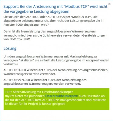

Ah ich hab den Artikel gefunden bezieht sich auch auf acthor,
TechnsicherSupport_Bei-Ansteuerung-mit-Modus-TCP-wird-nicht-die-vorgegebene-Leistung-abgegeben (1).jpg
TechnsicherSupport_Bei-Ansteuerung-mit-Modus-TCP-wird-nicht-die-vorgegebene-Leistung-abgegeben (1).jpg (49.77 KiB) 4871 mal betrachtet
Also wenn du als Beispiel 6000 Watt als Leistung dran hast müssten wir ein Skalierung von 1.5 anwenden (d.h 6000 Watt überschuss -> openwb schickt 9000 Watt -> Acthor verheizt 6000 Watt).
Ich glaube das könnte das Problem sein...

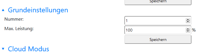

Das könnte beim Acthor auch noch sein. Hast du im Acthor irgendwo eine Scalierung ?
Ja habe ich, ich kann die Max. Leistung von 1-100% einstellen, ich denke für eine Normale Funktion sollte ich dann dort 66,6% einstellen damit es mit meinen 6KW Heizungen auch Richtig Skaliert?
Und wieviel ist die maximale leistungsaufnahme von acthor ?
im Normal Betrieb 5999W auf der Einstelliung Max. Leistung 100%
Normal Betrieb heißt in dem fall wenn er sich die Daten von meinem Wechselrichter abholt.
Ich würde das ganze gern mal mit den 66,6% Testen, ich denke dann sollte es passen?
Acthor 9s Einstellungen.PNG (8.6 KiB) 4866 mal betrachtet

Gr33n93 hat geschrieben: Sa Feb 13, 2021 5:08 pm
Super lass es uns als erstes mal so testen:
Wenn sich jetzt nichts verändert (oder noch schlimmer noch weniger Leistung ankommt da acrhor nur mit 66% der Leistung den Heizstab ansteuert) machen wir was im openWb für acthor.
Sind die möglichen Kombinaten bezüglich acthor irgendwie vorgegeben oder völlig frei

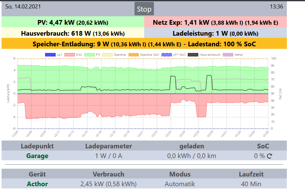

nun habe ich es mal getestet, leider ohne eine Verbesserung. das Gerät verhält sich genau gleich.
Es wirkt auf mich wie wenn er denkt er wäre ein Normaler Acthor und kein Acthor9S und deswegen sind es mit der Wärmepumpenschaltung von 600Watt immer um die 3KW die er Max Heizen möchte.
Mir ist noch aufgefallen das er Denkt es ist Netzanteil was er da Verbraucht, unten hau ich auch mal das Log rein was gemacht wird wenn er selbst über den Wechselrichter Heizt.

Log Smarthome:
2021-02-14 13:26:01: EVU Bezug(-)/Einspeisung(+): 1471 max Speicherladung: 6700
2021-02-14 13:25:56: (1) Acthor Einschaltverzögerung erreicht, bereits ein
2021-02-14 13:25:56: (1) Acthor Überschuss 1462 größer Einschaltschwelle100
2021-02-14 13:25:56: (1) Acthor Ueberschussberechnung deltasoc (1 = mit Speicher, 2 = mit Offset) 1
2021-02-14 13:25:56: (1) Acthor SoC 100 Einschalt SoC 100 Ueberschuss 1462
2021-02-14 13:25:56: (1) Acthor Maximale Einschaltdauer nicht erreicht
2021-02-14 13:25:56: Total Watt nichtabschaltbarer smarthomedevices: 2459
2021-02-14 13:25:56: Total Watt abschaltbarer smarthomedevices: 0
2021-02-14 13:25:56: (1) Acthor relais: 1 aktuell: 2459 Zaehler Hw: 0
2021-02-14 13:25:56: Speicher Entladung(-)/Ladung(+): -9 SpeicherSoC: 100
2021-02-14 13:25:56: Uberschuss: 1462 Uberschuss mit Offset: -5238
2021-02-14 13:25:56: EVU Bezug(-)/Einspeisung(+): 1471 max Speicherladung: 6700
2021-02-14 13:25:51: (1) Acthor Einschaltverzögerung erreicht, bereits ein
2021-02-14 13:25:51: (1) Acthor Überschuss 1507 größer Einschaltschwelle100
2021-02-14 13:25:51: (1) Acthor Ueberschussberechnung deltasoc (1 = mit Speicher, 2 = mit Offset) 1
2021-02-14 13:25:51: (1) Acthor SoC 100 Einschalt SoC 100 Ueberschuss 1507
2021-02-14 13:25:51: (1) Acthor Maximale Einschaltdauer nicht erreicht
2021-02-14 13:25:51: Total Watt nichtabschaltbarer smarthomedevices: 2459
2021-02-14 13:25:51: Total Watt abschaltbarer smarthomedevices: 0
2021-02-14 13:25:51: (1) Acthor relais: 1 aktuell: 2459 Zaehler Hw: 0
2021-02-14 13:25:51: Speicher Entladung(-)/Ladung(+): -9 SpeicherSoC: 100
2021-02-14 13:25:51: Uberschuss: 1507 Uberschuss mit Offset: -5193
2021-02-14 13:25:51: EVU Bezug(-)/Einspeisung(+): 1516 max Speicherladung: 6700
2021-02-14 13:25:45: (1) Acthor Einschaltverzögerung erreicht, bereits ein
2021-02-14 13:25:45: (1) Acthor Überschuss 1507 größer Einschaltschwelle100
2021-02-14 13:25:45: (1) Acthor Ueberschussberechnung deltasoc (1 = mit Speicher, 2 = mit Offset) 1
2021-02-14 13:25:45: (1) Acthor SoC 100 Einschalt SoC 100 Ueberschuss 1507
2021-02-14 13:25:45: (1) Acthor Maximale Einschaltdauer nicht erreicht
2021-02-14 13:25:45: Total Watt nichtabschaltbarer smarthomedevices: 2354
2021-02-14 13:25:45: Total Watt abschaltbarer smarthomedevices: 0
2021-02-14 13:25:45: (1) Acthor relais: 1 aktuell: 2354 Zaehler Hw: 0
2021-02-14 13:25:45: Speicher Entladung(-)/Ladung(+): -9 SpeicherSoC: 100
2021-02-14 13:25:45: Uberschuss: 1507 Uberschuss mit Offset: -5193
2021-02-14 13:25:45: EVU Bezug(-)/Einspeisung(+): 1516 max Speicherladung: 6700
2021-02-14 13:25:40: (1) Acthor Einschaltverzögerung erreicht, bereits ein
2021-02-14 13:25:40: (1) Acthor Überschuss 1506 größer Einschaltschwelle100
2021-02-14 13:25:40: (1) Acthor Ueberschussberechnung deltasoc (1 = mit Speicher, 2 = mit Offset) 1
2021-02-14 13:25:40: (1) Acthor SoC 100 Einschalt SoC 100 Ueberschuss 1506
2021-02-14 13:25:40: (1) Acthor Maximale Einschaltdauer nicht erreicht
2021-02-14 13:25:40: Total Watt nichtabschaltbarer smarthomedevices: 2354
2021-02-14 13:25:40: Total Watt abschaltbarer smarthomedevices: 0
2021-02-14 13:25:40: (1) Acthor relais: 1 aktuell: 2354 Zaehler Hw: 0
2021-02-14 13:25:40: Speicher Entladung(-)/Ladung(+): -9 SpeicherSoC: 100
2021-02-14 13:25:40: Uberschuss: 1506 Uberschuss mit Offset: -5194
2021-02-14 13:25:40: EVU Bezug(-)/Einspeisung(+): 1515 max Speicherladung: 6700
2021-02-14 13:25:35: (1) Acthor Einschaltverzögerung erreicht, bereits ein
2021-02-14 13:25:35: (1) Acthor Überschuss 1506 größer Einschaltschwelle100
2021-02-14 13:25:35: (1) Acthor Ueberschussberechnung deltasoc (1 = mit Speicher, 2 = mit Offset) 1
2021-02-14 13:25:35: (1) Acthor SoC 100 Einschalt SoC 100 Ueberschuss 1506
2021-02-14 13:25:35: (1) Acthor Maximale Einschaltdauer nicht erreicht
2021-02-14 13:25:35: Total Watt nichtabschaltbarer smarthomedevices: 2354
2021-02-14 13:25:35: Total Watt abschaltbarer smarthomedevices: 0
2021-02-14 13:25:35: (1) Acthor relais: 1 aktuell: 2354 Zaehler Hw: 0
2021-02-14 13:25:35: Speicher Entladung(-)/Ladung(+): -9 SpeicherSoC: 100
2021-02-14 13:25:35: Uberschuss: 1506 Uberschuss mit Offset: -5194
2021-02-14 13:25:35: EVU Bezug(-)/Einspeisung(+): 1515 max Speicherladung: 6700
2021-02-14 13:25:30: (1) Acthor Einschaltverzögerung erreicht, bereits ein
2021-02-14 13:25:30: (1) Acthor Überschuss 1524 größer Einschaltschwelle100
2021-02-14 13:25:30: (1) Acthor Ueberschussberechnung deltasoc (1 = mit Speicher, 2 = mit Offset) 1
2021-02-14 13:25:30: (1) Acthor SoC 100 Einschalt SoC 100 Ueberschuss 1524
2021-02-14 13:25:30: (1) Acthor Maximale Einschaltdauer nicht erreicht
2021-02-14 13:25:30: Total Watt nichtabschaltbarer smarthomedevices: 2354
2021-02-14 13:25:30: Total Watt abschaltbarer smarthomedevices: 0
2021-02-14 13:25:30: (1) Acthor relais: 1 aktuell: 2354 Zaehler Hw: 0
2021-02-14 13:25:30: Speicher Entladung(-)/Ladung(+): -9 SpeicherSoC: 100
2021-02-14 13:25:30: Uberschuss: 1524 Uberschuss mit Offset: -5176
2021-02-14 13:25:30: EVU Bezug(-)/Einspeisung(+): 1533 max Speicherladung: 6700
2021-02-14 13:25:25: (1) Acthor Einschaltverzögerung erreicht, bereits ein
2021-02-14 13:25:25: (1) Acthor Überschuss 1524 größer Einschaltschwelle100
2021-02-14 13:25:25: (1) Acthor Ueberschussberechnung deltasoc (1 = mit Speicher, 2 = mit Offset) 1
2021-02-14 13:25:25: (1) Acthor SoC 100 Einschalt SoC 100 Ueberschuss 1524
2021-02-14 13:25:25: (1) Acthor Maximale Einschaltdauer nicht erreicht
2021-02-14 13:25:24: Total Watt nichtabschaltbarer smarthomedevices: 2354
2021-02-14 13:25:24: Total Watt abschaltbarer smarthomedevices: 0
2021-02-14 13:25:24: (1) Acthor relais: 1 aktuell: 2354 Zaehler Hw: 0
2021-02-14 13:25:24: Speicher Entladung(-)/Ladung(+): -9 SpeicherSoC: 100
2021-02-14 13:25:24: Uberschuss: 1524 Uberschuss mit Offset: -5176
2021-02-14 13:25:24: EVU Bezug(-)/Einspeisung(+): 1533 max Speicherladung: 6700
2021-02-14 13:25:19: (1) Acthor Einschaltverzögerung erreicht, bereits ein
2021-02-14 13:25:19: (1) Acthor Überschuss 1588 größer Einschaltschwelle100
2021-02-14 13:25:19: (1) Acthor Ueberschussberechnung deltasoc (1 = mit Speicher, 2 = mit Offset) 1
2021-02-14 13:25:19: (1) Acthor SoC 100 Einschalt SoC 100 Ueberschuss 1588
2021-02-14 13:25:19: (1) Acthor Maximale Einschaltdauer nicht erreicht
2021-02-14 13:25:19: Total Watt nichtabschaltbarer smarthomedevices: 2354
2021-02-14 13:25:19: Total Watt abschaltbarer smarthomedevices: 0
2021-02-14 13:25:19: (1) Acthor relais: 1 aktuell: 2354 Zaehler Hw: 0
2021-02-14 13:25:19: Speicher Entladung(-)/Ladung(+): -8 SpeicherSoC: 100
2021-02-14 13:25:19: Uberschuss: 1588 Uberschuss mit Offset: -5112
2021-02-14 13:25:19: EVU Bezug(-)/Einspeisung(+): 1596 max Speicherladung: 6700
2021-02-14 13:25:14: (1) Acthor Einschaltverzögerung erreicht, bereits ein
2021-02-14 13:25:14: (1) Acthor Überschuss 1588 größer Einschaltschwelle100
2021-02-14 13:25:14: (1) Acthor Ueberschussberechnung deltasoc (1 = mit Speicher, 2 = mit Offset) 1
2021-02-14 13:25:14: (1) Acthor SoC 100 Einschalt SoC 100 Ueberschuss 1588
2021-02-14 13:25:14: (1) Acthor Maximale Einschaltdauer nicht erreicht
2021-02-14 13:25:14: Total Watt nichtabschaltbarer smarthomedevices: 2354
2021-02-14 13:25:14: Total Watt abschaltbarer smarthomedevices: 0
2021-02-14 13:25:14: (1) Acthor relais: 1 aktuell: 2354 Zaehler Hw: 0
2021-02-14 13:25:14: Speicher Entladung(-)/Ladung(+): -8 SpeicherSoC: 100
2021-02-14 13:25:14: Uberschuss: 1588 Uberschuss mit Offset: -5112
2021-02-14 13:25:14: EVU Bezug(-)/Einspeisung(+): 1596 max Speicherladung: 6700
2021-02-14 13:25:09: (1) Acthor Einschaltverzögerung erreicht, bereits ein
2021-02-14 13:25:09: (1) Acthor Überschuss 1563 größer Einschaltschwelle100
2021-02-14 13:25:09: (1) Acthor Ueberschussberechnung deltasoc (1 = mit Speicher, 2 = mit Offset) 1
2021-02-14 13:25:09: (1) Acthor SoC 100 Einschalt SoC 100 Ueberschuss 1563
2021-02-14 13:25:09: (1) Acthor Maximale Einschaltdauer nicht erreicht
2021-02-14 13:25:09: Total Watt nichtabschaltbarer smarthomedevices: 0
2021-02-14 13:25:09: Total Watt abschaltbarer smarthomedevices: 0
2021-02-14 13:25:09: (1) Acthor relais: 1 aktuell: 0 Zaehler Hw: 0
2021-02-14 13:25:08: Speicher Entladung(-)/Ladung(+): -9 SpeicherSoC: 100
2021-02-14 13:25:08: Uberschuss: 1563 Uberschuss mit Offset: -5137
2021-02-14 13:25:08: EVU Bezug(-)/Einspeisung(+): 1572 max Speicherladung: 6700
2021-02-14 13:25:03: (1) Acthor Einschaltverzögerung erreicht, bereits ein
2021-02-14 13:25:03: (1) Acthor Überschuss 1563 größer Einschaltschwelle100
2021-02-14 13:25:03: (1) Acthor Ueberschussberechnung deltasoc (1 = mit Speicher, 2 = mit Offset) 1
2021-02-14 13:25:03: (1) Acthor SoC 100 Einschalt SoC 100 Ueberschuss 1563
2021-02-14 13:25:03: (1) Acthor Maximale Einschaltdauer nicht erreicht
2021-02-14 13:25:03: Total Watt nichtabschaltbarer smarthomedevices: 0
2021-02-14 13:25:03: Total Watt abschaltbarer smarthomedevices: 0
2021-02-14 13:25:03: (1) Acthor relais: 1 aktuell: 0 Zaehler Hw: 0
2021-02-14 13:25:03: Speicher Entladung(-)/Ladung(+): -9 SpeicherSoC: 100
2021-02-14 13:25:03: Uberschuss: 1563 Uberschuss mit Offset: -5137
2021-02-14 13:25:03: EVU Bezug(-)/Einspeisung(+): 1572 max Speicherladung: 6700
2021-02-14 13:24:58: (1) Acthor Einschaltverzögerung erreicht, bereits ein
2021-02-14 13:24:58: (1) Acthor Überschuss 1504 größer Einschaltschwelle100
2021-02-14 13:24:58: (1) Acthor Ueberschussberechnung deltasoc (1 = mit Speicher, 2 = mit Offset) 1
2021-02-14 13:24:58: (1) Acthor SoC 100 Einschalt SoC 100 Ueberschuss 1504
2021-02-14 13:24:58: (1) Acthor Maximale Einschaltdauer nicht erreicht
2021-02-14 13:24:58: Total Watt nichtabschaltbarer smarthomedevices: 0
2021-02-14 13:24:58: Total Watt abschaltbarer smarthomedevices: 0
2021-02-14 13:24:58: (1) Acthor relais: 1 aktuell: 0 Zaehler Hw: 0
2021-02-14 13:24:58: Speicher Entladung(-)/Ladung(+): -9 SpeicherSoC: 100
2021-02-14 13:24:58: Uberschuss: 1504 Uberschuss mit Offset: -5196
2021-02-14 13:24:58: EVU Bezug(-)/Einspeisung(+): 1513 max Speicherladung: 6700
2021-02-14 13:24:53: (1) Acthor Einschaltverzögerung erreicht, bereits ein
2021-02-14 13:24:53: (1) Acthor Überschuss 1466 größer Einschaltschwelle100
2021-02-14 13:24:53: (1) Acthor Ueberschussberechnung deltasoc (1 = mit Speicher, 2 = mit Offset) 1
2021-02-14 13:24:53: (1) Acthor SoC 100 Einschalt SoC 100 Ueberschuss 1466
2021-02-14 13:24:53: (1) Acthor Maximale Einschaltdauer nicht erreicht
2021-02-14 13:24:53: Total Watt nichtabschaltbarer smarthomedevices: 0
2021-02-14 13:24:53: Total Watt abschaltbarer smarthomedevices: 0
2021-02-14 13:24:53: (1) Acthor relais: 1 aktuell: 0 Zaehler Hw: 0
2021-02-14 13:24:53: Speicher Entladung(-)/Ladung(+): -9 SpeicherSoC: 100
2021-02-14 13:24:53: Uberschuss: 1466 Uberschuss mit Offset: -5234
2021-02-14 13:24:53: EVU Bezug(-)/Einspeisung(+): 1475 max Speicherladung: 6700
2021-02-14 13:24:48: (1) Acthor Einschaltverzögerung erreicht, bereits ein
2021-02-14 13:24:48: (1) Acthor Überschuss 1466 größer Einschaltschwelle100
2021-02-14 13:24:48: (1) Acthor Ueberschussberechnung deltasoc (1 = mit Speicher, 2 = mit Offset) 1
2021-02-14 13:24:48: (1) Acthor SoC 100 Einschalt SoC 100 Ueberschuss 1466
2021-02-14 13:24:48: (1) Acthor Maximale Einschaltdauer nicht erreicht
2021-02-14 13:24:48: Total Watt nichtabschaltbarer smarthomedevices: 0
2021-02-14 13:24:48: Total Watt abschaltbarer smarthomedevices: 0
2021-02-14 13:24:48: (1) Acthor relais: 1 aktuell: 0 Zaehler Hw: 0
2021-02-14 13:24:47: Speicher Entladung(-)/Ladung(+): -9 SpeicherSoC: 100
2021-02-14 13:24:47: Uberschuss: 1466 Uberschuss mit Offset: -5234
2021-02-14 13:24:47: EVU Bezug(-)/Einspeisung(+): 1475 max Speicherladung: 6700
2021-02-14 13:24:42: (1) Acthor Einschaltverzögerung erreicht, bereits ein
2021-02-14 13:24:42: (1) Acthor Überschuss 3783 größer Einschaltschwelle100
2021-02-14 13:24:42: (1) Acthor Ueberschussberechnung deltasoc (1 = mit Speicher, 2 = mit Offset) 1
2021-02-14 13:24:42: (1) Acthor SoC 100 Einschalt SoC 100 Ueberschuss 3783
2021-02-14 13:24:42: (1) Acthor Maximale Einschaltdauer nicht erreicht
2021-02-14 13:24:42: Total Watt nichtabschaltbarer smarthomedevices: 0
2021-02-14 13:24:42: Total Watt abschaltbarer smarthomedevices: 0
2021-02-14 13:24:42: (1) Acthor relais: 1 aktuell: 0 Zaehler Hw: 0
2021-02-14 13:24:42: Speicher Entladung(-)/Ladung(+): -9 SpeicherSoC: 100
2021-02-14 13:24:42: Uberschuss: 3783 Uberschuss mit Offset: -2917
2021-02-14 13:24:42: EVU Bezug(-)/Einspeisung(+): 3792 max Speicherladung: 6700
2021-02-14 13:24:37: (1) Acthor Einschaltverzögerung erreicht, bereits ein
2021-02-14 13:24:37: (1) Acthor Überschuss 3783 größer Einschaltschwelle100
2021-02-14 13:24:37: (1) Acthor Ueberschussberechnung deltasoc (1 = mit Speicher, 2 = mit Offset) 1
2021-02-14 13:24:37: (1) Acthor SoC 100 Einschalt SoC 100 Ueberschuss 3783
2021-02-14 13:24:37: (1) Acthor Maximale Einschaltdauer nicht erreicht
2021-02-14 13:24:37: Total Watt nichtabschaltbarer smarthomedevices: 0
2021-02-14 13:24:37: Total Watt abschaltbarer smarthomedevices: 0
2021-02-14 13:24:37: (1) Acthor relais: 1 aktuell: 0 Zaehler Hw: 0
2021-02-14 13:24:37: Speicher Entladung(-)/Ladung(+): -9 SpeicherSoC: 100

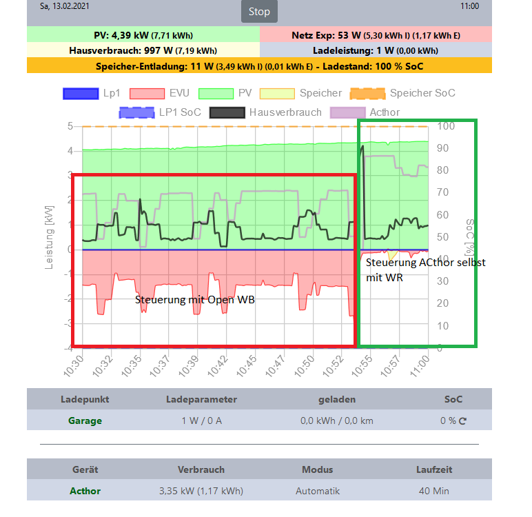

Log des Eigenbetriebs des AC Thor 9s mit WR
2021-02-14 13:49:56: (1) Acthor Überschuss kleiner als Einschaltschwelle und größer als Ausschaltschwelle. Ueberschuss 245
2021-02-14 13:49:56: (1) Acthor Ueberschussberechnung deltasoc (1 = mit Speicher, 2 = mit Offset) 1
2021-02-14 13:49:56: (1) Acthor SoC 100 Einschalt SoC 100 Ueberschuss 245
2021-02-14 13:49:56: (1) Acthor Maximale Einschaltdauer nicht erreicht
2021-02-14 13:49:56: Total Watt nichtabschaltbarer smarthomedevices: 3847
2021-02-14 13:49:56: Total Watt abschaltbarer smarthomedevices: 0
2021-02-14 13:49:56: (1) Acthor relais: 1 aktuell: 3847 Zaehler Hw: 0
2021-02-14 13:49:56: Speicher Entladung(-)/Ladung(+): -9 SpeicherSoC: 100
2021-02-14 13:49:56: Uberschuss: 245 Uberschuss mit Offset: -1755
