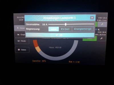

Danke für den Hinweis. Bei welchen Screens tritt das auf? Bei allen? Oder nur beim Konfiguration-Screen?
Hat Dein externes Display die gleiche Auflösung wie das eingebaute in der openWB?
fussi24@web.de hat geschrieben: Fr Nov 19, 2021 1:38 pm Ich habe gerade die aktuellste Nigthly installiert, bei mir sind aber die Buttons scheinbar noch zu groß, da die Balken angezeigt werden. Das Display habe ich über den Button "Display neuladen" neu geladen. Auch habe ich das externe Display einmal neugestartet, aber die Scrollbalken sind noch da.

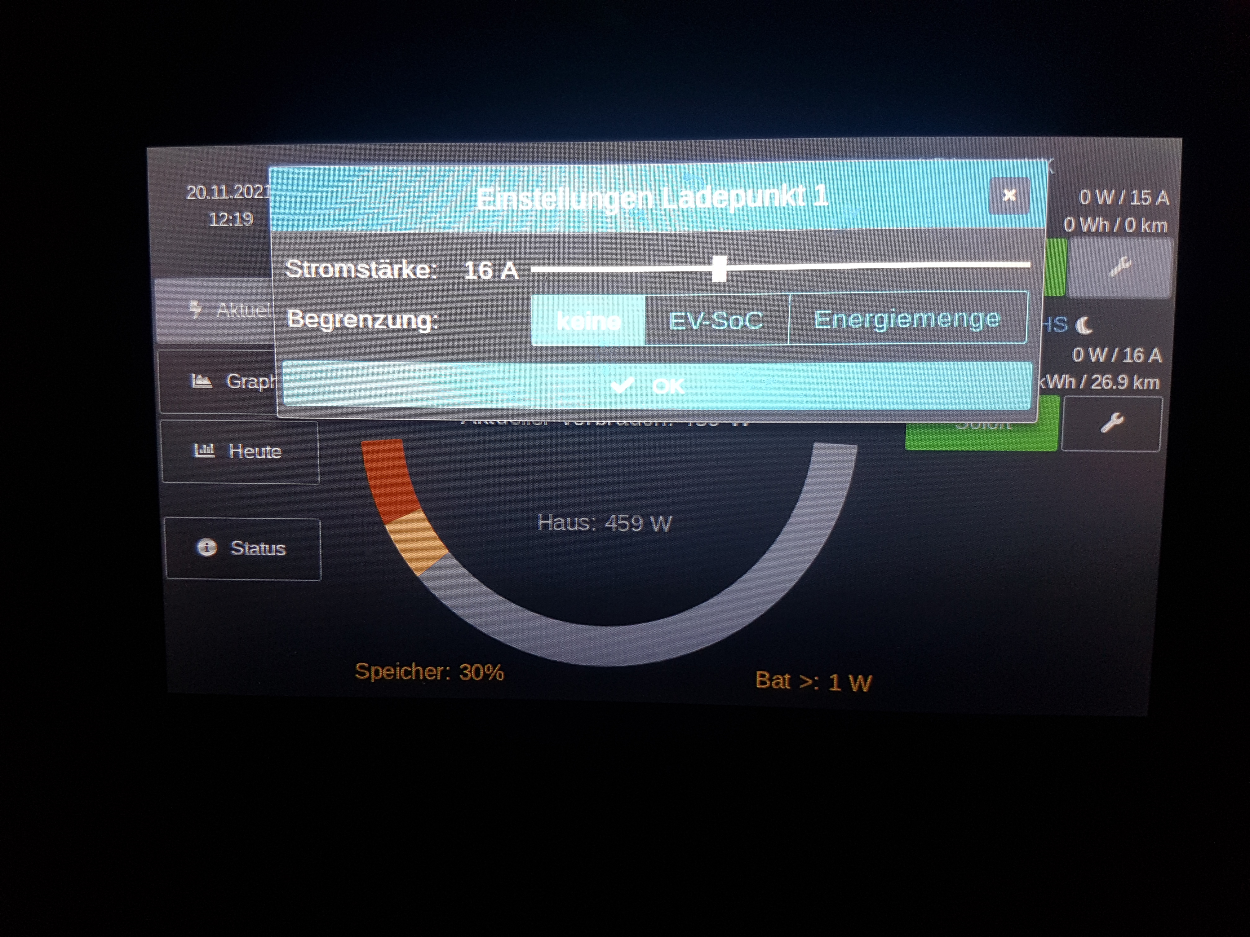

electron hat geschrieben: Fr Nov 19, 2021 2:20 pm Danke für den Hinweis. Bei welchen Screens tritt das auf? Bei allen? Oder nur beim Konfiguration-Screen?
Wenn ich auf Sofortladen wechsle, stimmt die Skalierung nicht mehr und ab dem Moment habe ich die Balken im Display. Das Display ist aus dem OpenWB Shop.
