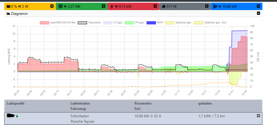

Hallo zusammen , danke es hat funktioniert. Jedoch jetzt die Frage: Ich darf mit meiner WB 22KW laden, jedoch läd er im Sofortladen nur mit max 10,8 KW. Was mache ich falsch? Stromstärke steht auf 32 A :/ und der Porsche Taycan kann mit 22KW AC geladen werden

Kann das Fahrzeug denn wirklich 22kW, also 3-phasig mit 32A?
Denn zumindest auf dem Screenshot gibt die Software 32A frei, das Auto zieht aber nur 10,8kW, also knappe 16A. Das spricht dafür, dass das Fahrzeug nicht mehr kann.

Beim Taycan ist je nach Modell zu beachten das die 22kW Option einerseits aufpreispflichtig ist und andererseits nicht an beiden Ladeports zur Verfügung steht.
Zumindest hat das ein Kunde mal als Feedback gegeben.

Ihr habt recht , der aktuelle Taycan kann gar nicht mehr mit 22KW geladen werden, das wurde aus dem Sortiment genommen

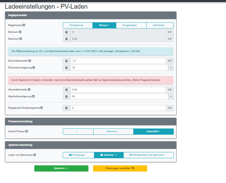

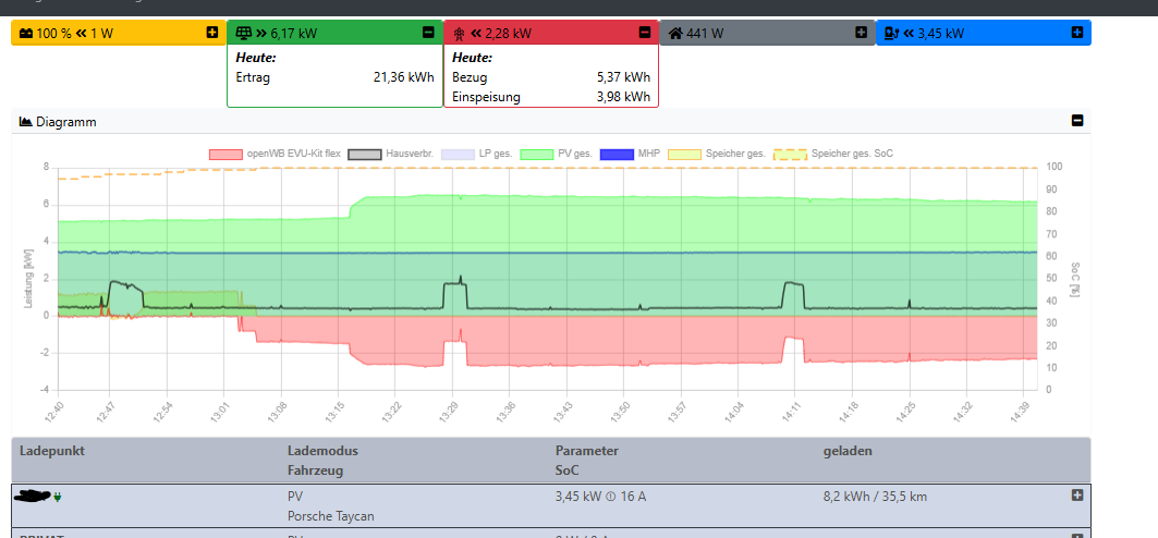

Noch eine Frage, ich teste gerade die Einstellung PV Laden. Wieso werden trotzdem 2 KW eingespeist und nicht ins Auto geladen obwohl dieser noch nicht voll ist?
