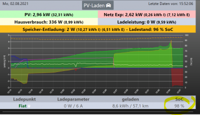

Warten- Fiat aktualisiert leider nicht immer zeitnah und noch gibt es keine Refreshfunktion im APIMR42HH hat geschrieben: So Aug 01, 2021 6:15 pm …so und nun: Fiat SOC klebt fest/updatet sich nicht mehr.Was mach ich denn nun?Code: Alles auswählen
2021-08-01 20:12:46: Lp1: Error from EVCC: 2021/08/01 20:12:46 timeout (LV0) 2021-08-01 20:12:44: Lp1: Nothing to do yet. Incrementing timer. (LV0) 2021-08-01 20:12:34: Lp1: Nothing to do yet. Incrementing timer. (LV0) 2021-08-01 20:12:25: Lp1: Nothing to do yet. Incrementing timer. (LV0) 2021-08-01 20:12:15: Lp1: Nothing to do yet. Incrementing timer. (LV0) 2021-08-01 20:12:05: Lp1: Nothing to do yet. Incrementing timer. (LV0) 2021-08-01 20:11:55: Lp1: Nothing to do yet. Incrementing timer. (LV0) 2021-08-01 20:11:45: Lp1: Requesting SoC (LV0) 2021-08-01 20:11:35: Lp1: Nothing to do yet. Incrementing timer. (LV0)
Viele Grüße, Andreas
Re: Support: EVCC

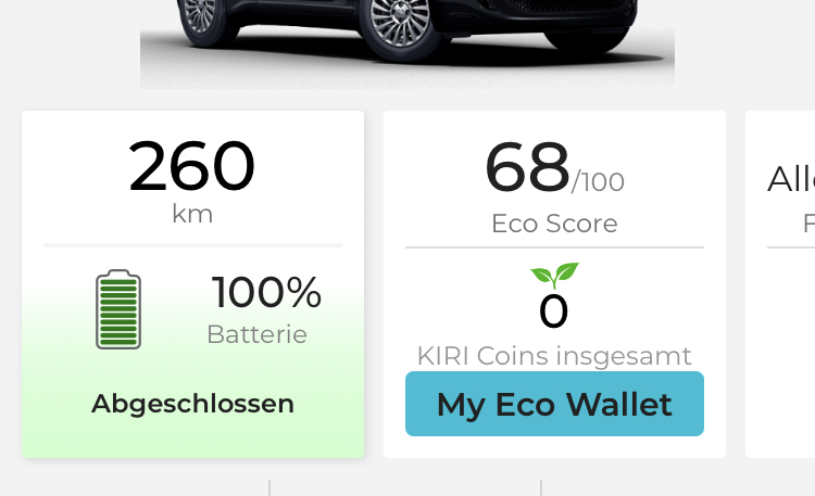

Das ist wirklich komisch, da die App bescheid weiss, und in openWB seit Tagen die 98% wie festgenagelt hängen. Gestern von 75% auf 87% geladen, heute den Rest bis 100%. Also, der Fiat-Server weiß bescheid. Das Update-Verhalten des Autos ist allerdings bescheuert, während eine Ladevorganges bekommt der Ladestatus kein Update. Wer sich das ausgedacht hat...
