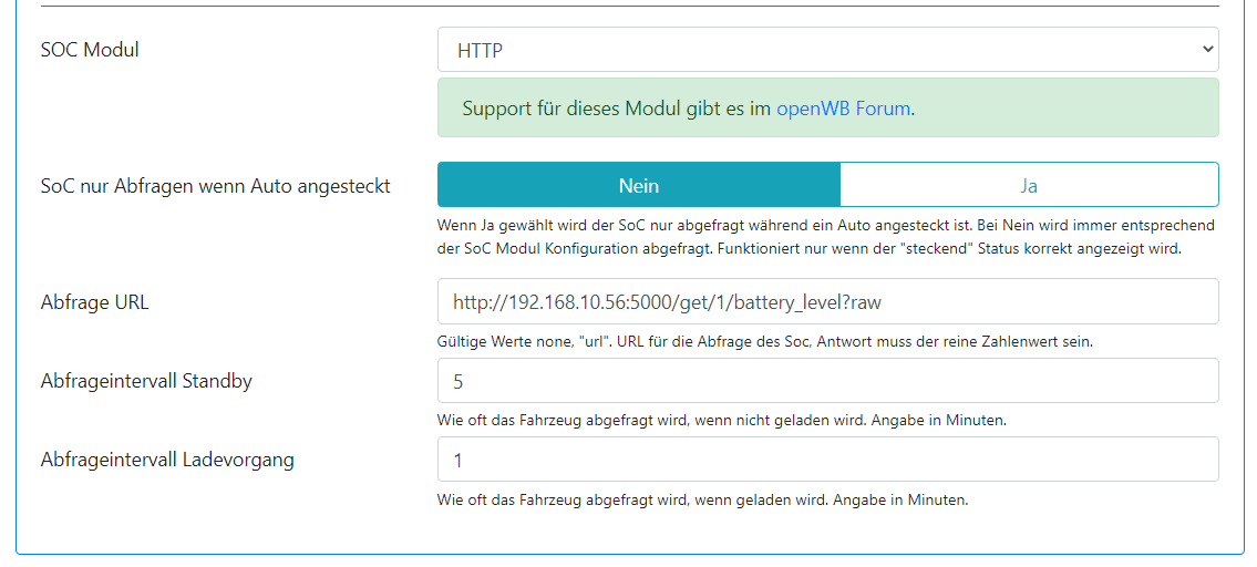

Mit dem Teslalogger wird das HTTP-Modul genutzt. Als URL: http://<IP-Adresse vom Teslalogger>:5000/get/1/battery_level?raw
Das Abfrageintervall kannst du beliebig kurz machen, das ist dem Teslalogger vollkommen egal.
