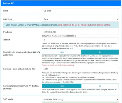

Keine Ahnung ob ich gerade über das Ziel hinausschieße. Meine Gedanken:
  • Für jemand, der nicht will, sollte sich garnichts verändern
  • Wer nicht korrigieren möchte, sollte trotzdem die Simulation nutzen können
  • Korrektur ist im Text mit 2 Nachkommastellen beschrieben. Im Hintergrund gehen 5
  • Solange mir keiner erklärt, wie die openWB entscheidet, ob genug Überschuss für die nächste A-Stufe nötig ist, vermute ich eine Notwendigkeit, auch die Spannungswerte korrigieren zu können
Verhalten der Maske wäre: die beiden Korrekturfaktor-Parameter werden nur angezeigt, wenn Simulation ja.
Ist das eine gemeinsame Basis zum Weiterarbeiten?

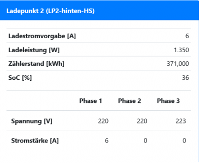

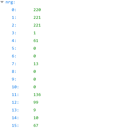

Ich vermute weiterhin, dass zur Berechnung die akt. Watt aus Status (direkt vom go-e übermittelt) herangezogen werden ("11" im screen), sodass nur die Korektur der Watt stattfinden kann/ braucht/ muss.
In den übermittelten Watt, ist bereits der Kommastrom enthalten! 6,1 A x 220 V = 1342 W (+ scheinbar eine Korrektur im go-e), übermittelt werden 1350 W.
Siehe hier bei 6 A Vorgabe:
Screenshot 2021-09-05 at 11-40-08 Screenshot.png (5.7 KiB) 2590 mal betrachtet

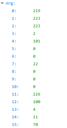

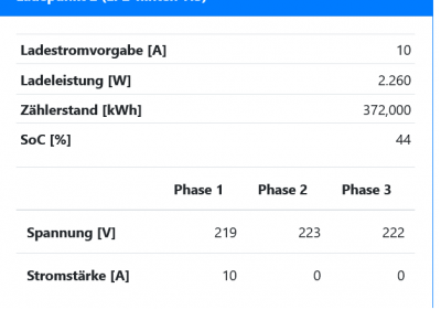

Hier noch mit 10 A Vorgabe:
Screenshot 2021-09-05 at 12-02-00 Screenshot.png (4.26 KiB) 2590 mal betrachtet
Allerdings scheint im go-e auch schon eine Korrektur vorhanden zu sein, da 10,1 A x 219 V = 2211 W sind. Lt. go-e sind es 2260 W.
Hier nochmal die Übersicht der Daten:
Stelle 0: Spannung L1,
Stelle 1: Spannung L2,
Stelle 2: Spannung L3,
Stelle 3: Anzahl der genutzten Phasen (glaube ich),
Stelle 4: Strom L1 (Wert entspricht 6,1 A im Beispiel),
Stelle 5: Strom L2,
Stelle 6: Strom L3,
Stelle 7: akt. Leistung L1 (Wert entspricht 1,3 kW),
Stelle 8: akt. Leistung L2,
Stelle 9: akt. Leistung L3,
Stelle 10: ??
Stelle 11: akt. Gesamtladeleistung (alle Phasen)....
