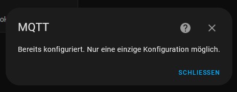

Mein Problem ist jetzt, dass ich MQTT dadurch belegt habe?
Ich würde gern meinen Solartisch (openDTU) in Homeassistant einbinden. Das funktioniert auch, WENN ich in der Konfiguration von MQTT die IP von Homeassistant eintrage. Dann gibts aber keine Daten mehr von der openWB-HACS-Integration.
Wenn ich das richtig verstanden habe schalte ich dann den Broker von openWB auf den Broker von Homeassistant um?
Leider kann ich nicht beides angeben:

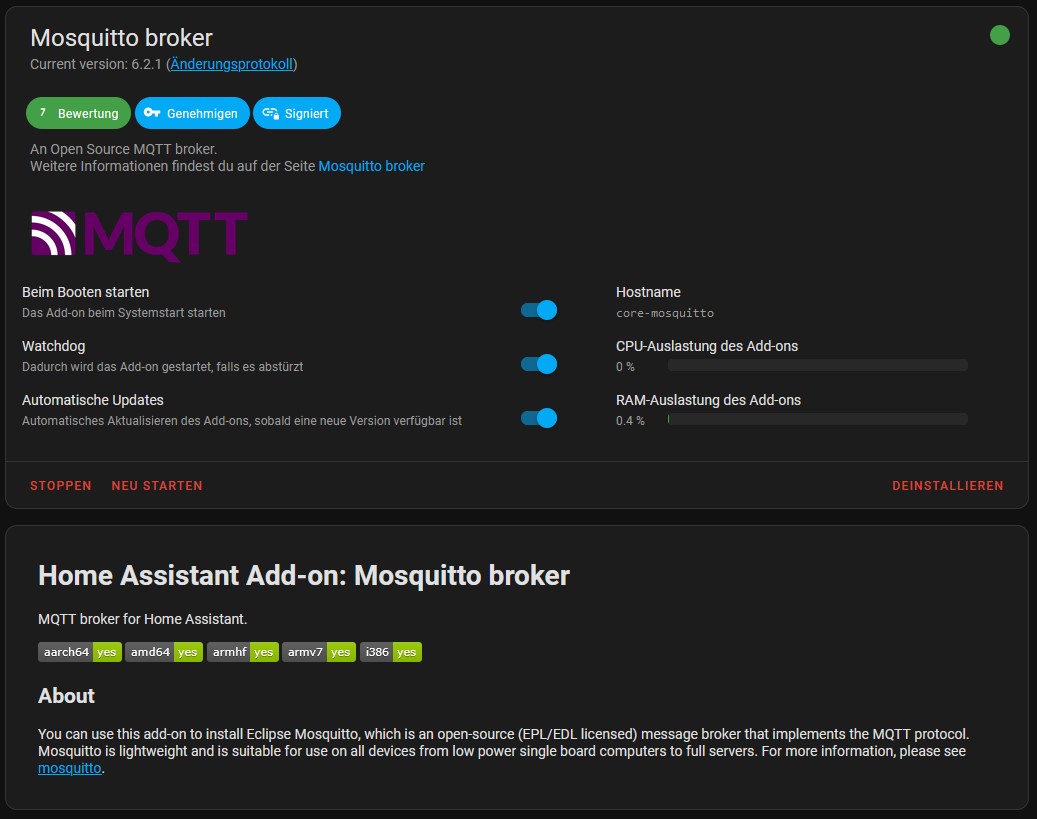

ich habe zwar "openwbmqtt" nicht laufen, aber ggf. wäre die Installation des "Mosquitto Brokers" im HA eine Möglichkeit? So habe ich mehrere openwb MQTT seitig zusammengeführt.

Mosqitto ist bereits installiert und läuft wohl auch.

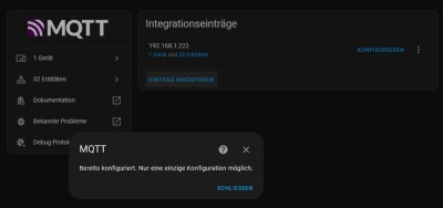

Leider kann ich aber bei MQTT keinen Eintrag hinzufügen (siehe Screenshot). Ich nehme an, dass die openwbmqtt hier also bereits blockiert (192.168.1.222 ist die IP der OpenWB).
Ändere ich hier die IP auf die vom Homeassistant (192.168.1.30) funktioniert dann auch der Abruf der openDTU, jedoch verliere ich die Verbindung zur OpenWB.
Also entweder oder.
Ich müsste also die Integration "openwbmqtt" entfernen und die OpenWB, wie du "manuell" durch MQTT abrufen.
Wie mache ich das am elegantesten? Ich müsste aber dann eine Änderung der Entities verhindern, da ich die OpenWB schon tief in HA integriert habe und ungern alles anpassen möchte (incl. InfluxDB und Grafana).
