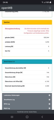

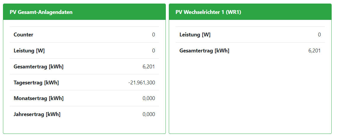

Mit dem Kostal Piko alt läuft das leider nicht.
Ich habe auch seid gestern (update) keine Daten mehr vom Wechselrichter.
1.9.250 (2021-12-13 11:46:58 +0100 [3764f02b] )
Aktuelles Debug:
2021-12-13 14:05:21: **** Regulation loop start **** (LV1) at 50 main /var/www/html/openWB/regel.sh
2021-12-13 14:05:20: Sofort ladung Ladepunkt 2 bei minimal A 10 Ladeleistung zu gering (LV1) at 368 sofortlademodus sofortlademodus.sh
2021-12-13 14:05:20: Sofort ladung Ladepunkt 1 bei minimal A 10 Ladeleistung zu gering (LV1) at 284 sofortlademodus sofortlademodus.sh
2021-12-13 14:05:19: Zeit zum abfragen aller Werte 8 Sekunden (LV0) at 159 main /var/www/html/openWB/regel.sh
2021-12-13 14:05:18: chargestatlp1 0	chargestatlp2 0	chargestatlp3 0 (LV1) at 1260 loadvars loadvars.sh
2021-12-13 14:05:18: plugstatlp1 0	plugstatlp2 0	plugstatlp3 0 (LV1) at 1259 loadvars loadvars.sh
2021-12-13 14:05:18: lp1enabled 1	lp2enabled 1	lp3enabled 1 (LV1) at 1258 loadvars loadvars.sh
2021-12-13 14:05:18: EVU 1:V/1A 2: V/3A 3: V/2A (LV1) at 1257 loadvars loadvars.sh
2021-12-13 14:05:18: lla3 0	llv3 236.5	llas13 0 llas23  soclp1 0 soclp2 0 (LV1) at 1256 loadvars loadvars.sh
2021-12-13 14:05:18: lla2 0	llv2 236.6	llas12 0 llas22  sofortll 12 hausverbrauch 598 wattbezug 598 uberschuss -598 (LV1) at 1255 loadvars loadvars.sh
2021-12-13 14:05:18: lla1 0	llv1 236.0	llas11 0 llas21  mindestuberschuss 1700 abschaltuberschuss 300 lademodus 0 (LV1) at 1254 loadvars loadvars.sh
2021-12-13 14:05:18: pv1watt 0 pv2watt  pvwatt 0 ladeleistung 0 llalt 10 nachtladen 0 nachtladen 0 minimalA 10 maximalA 32 (LV1) at 1253 loadvars loadvars.sh
2021-12-13 14:05:11: **** Regulation loop start **** (LV1) at 50 main /var/www/html/openWB/regel.sh
2021-12-13 14:05:10: Sofort ladung Ladepunkt 2 bei minimal A 10 Ladeleistung zu gering (LV1) at 368 sofortlademodus sofortlademodus.sh
2021-12-13 14:05:10: Sofort ladung Ladepunkt 1 bei minimal A 10 Ladeleistung zu gering (LV1) at 284 sofortlademodus sofortlademodus.sh
2021-12-13 14:05:10: Zeit zum abfragen aller Werte 9 Sekunden (LV0) at 159 main /var/www/html/openWB/regel.sh
2021-12-13 14:05:09: chargestatlp1 0	chargestatlp2 0	chargestatlp3 0 (LV1) at 1260 loadvars loadvars.sh
2021-12-13 14:05:09: plugstatlp1 0	plugstatlp2 0	plugstatlp3 0 (LV1) at 1259 loadvars loadvars.sh
2021-12-13 14:05:09: lp1enabled 1	lp2enabled 1	lp3enabled 1 (LV1) at 1258 loadvars loadvars.sh
2021-12-13 14:05:09: EVU 1:V/1A 2: V/3A 3: V/2A (LV1) at 1257 loadvars loadvars.sh
2021-12-13 14:05:09: lla3 0	llv3 237.0	llas13 0 llas23  soclp1 0 soclp2 0 (LV1) at 1256 loadvars loadvars.sh
2021-12-13 14:05:09: lla2 0	llv2 235.8	llas12 0 llas22  sofortll 12 hausverbrauch 558 wattbezug 558 uberschuss -558 (LV1) at 1255 loadvars loadvars.sh
2021-12-13 14:05:09: lla1 0	llv1 236.6	llas11 0 llas21  mindestuberschuss 1700 abschaltuberschuss 300 lademodus 0 (LV1) at 1254 loadvars loadvars.sh
2021-12-13 14:05:09: pv1watt 0 pv2watt  pvwatt 0 ladeleistung 0 llalt 10 nachtladen 0 nachtladen 0 minimalA 10 maximalA 32 (LV1) at 1253 loadvars loadvars.sh
2021-12-13 14:05:04: ##### cron5min.sh finished ##### (LV0) at 401 main /var/www/html/openWB/runs/cron5min.sh
2021-12-13 14:05:03: logfile cleanup triggered (LV1) at 398 main /var/www/html/openWB/runs/cron5min.sh
2021-12-13 14:05:03: starting evsecheck (LV1) at 394 main /var/www/html/openWB/runs/cron5min.sh
2021-12-13 14:05:02: modbus tcp server already running (LV1) at 376 main /var/www/html/openWB/runs/cron5min.sh
2021-12-13 14:05:02: external openWB or daemon mode not configured; checking network setup (LV1) at 311 main /var/www/html/openWB/runs/cron5min.sh
2021-12-13 14:05:02: smarthome handler is already running (LV1) at 294 main /var/www/html/openWB/runs/cron5min.sh
2021-12-13 14:05:02: mqtt handler is already running (LV1) at 285 main /var/www/html/openWB/runs/cron5min.sh
2021-12-13 14:05:02: current ip: 192.168.5.102 (LV1) at 280 main /var/www/html/openWB/runs/cron5min.sh
2021-12-13 14:05:01: updating daily yield stats (LV1) at 150 main /var/www/html/openWB/runs/cron5min.sh
2021-12-13 14:05:01: Netzschutz konfiguriert; aktuelle Frequenz: 5000 (LV1) at 95 main /var/www/html/openWB/runs/cron5min.sh
2021-12-13 14:05:01: daily csv updated: /var/www/html/openWB/web/logging/data/daily/20211213.csv (LV1) at 87 main /var/www/html/openWB/runs/cron5min.sh
2021-12-13 14:05:01: Sofort ladung Ladepunkt 2 bei minimal A 10 Ladeleistung zu gering (LV1) at 368 sofortlademodus sofortlademodus.sh
2021-12-13 14:05:01: Sofort ladung Ladepunkt 1 bei minimal A 10 Ladeleistung zu gering (LV1) at 284 sofortlademodus sofortlademodus.sh
2021-12-13 14:05:01: **** Regulation loop start **** (LV1) at 50 main /var/www/html/openWB/regel.sh
2021-12-13 14:05:01: ##### cron5min.sh started ##### (LV0) at 8 main /var/www/html/openWB/runs/cron5min.sh
2021-12-13 14:05:00: Zeit zum abfragen aller Werte 8 Sekunden (LV0) at 159 main /var/www/html/openWB/regel.sh
2021-12-13 14:04:59: chargestatlp1 0	chargestatlp2 0	chargestatlp3 0 (LV1) at 1260 loadvars loadvars.sh
2021-12-13 14:04:59: plugstatlp1 0	plugstatlp2 0	plugstatlp3 0 (LV1) at 1259 loadvars loadvars.sh
2021-12-13 14:04:59: lp1enabled 1	lp2enabled 1	lp3enabled 1 (LV1) at 1258 loadvars loadvars.sh
2021-12-13 14:04:59: EVU 1:V/1A 2: V/3A 3: V/2A (LV1) at 1257 loadvars loadvars.sh
2021-12-13 14:04:59: lla3 0	llv3 236.9	llas13 0 llas23  soclp1 0 soclp2 0 (LV1) at 1256 loadvars loadvars.sh
2021-12-13 14:04:59: lla2 0	llv2 236.2	llas12 0 llas22  sofortll 12 hausverbrauch 684 wattbezug 684 uberschuss -684 (LV1) at 1255 loadvars loadvars.sh
2021-12-13 14:04:59: lla1 0	llv1 236.4	llas11 0 llas21  mindestuberschuss 1700 abschaltuberschuss 300 lademodus 0 (LV1) at 1254 loadvars loadvars.sh
2021-12-13 14:04:59: pv1watt 0 pv2watt  pvwatt 0 ladeleistung 0 llalt 10 nachtladen 0 nachtladen 0 minimalA 10 maximalA 32 (LV1) at 1253 loadvars loadvars.sh
2021-12-13 14:04:52: **** Regulation loop start **** (LV1) at 50 main /var/www/html/openWB/regel.sh
2021-12-13 14:04:51: Sofort ladung Ladepunkt 2 bei minimal A 10 Ladeleistung zu gering (LV1) at 368 sofortlademodus sofortlademodus.sh
2021-12-13 14:04:51: Sofort ladung Ladepunkt 1 bei minimal A 10 Ladeleistung zu gering (LV1) at 284 sofortlademodus sofortlademodus.sh
2021-12-13 14:04:49: Zeit zum abfragen aller Werte 7 Sekunden (LV0) at 159 main /var/www/html/openWB/regel.sh
2021-12-13 14:04:49: chargestatlp1 0	chargestatlp2 0	chargestatlp3 0 (LV1) at 1260 loadvars loadvars.sh
2021-12-13 14:04:49: plugstatlp1 0	plugstatlp2 0	plugstatlp3 0 (LV1) at 1259 loadvars loadvars.sh
2021-12-13 14:04:49: lp1enabled 1	lp2enabled 1	lp3enabled 1 (LV1) at 1258 loadvars loadvars.sh
2021-12-13 14:04:49: EVU 1:V/1A 2: V/3A 3: V/2A (LV1) at 1257 loadvars loadvars.sh
2021-12-13 14:04:49: lla3 0	llv3 236.7	llas13 0 llas23  soclp1 0 soclp2 0 (LV1) at 1256 loadvars loadvars.sh
2021-12-13 14:04:49: lla2 0	llv2 235.8	llas12 0 llas22  sofortll 12 hausverbrauch 673 wattbezug 673 uberschuss -673 (LV1) at 1255 loadvars loadvars.sh
2021-12-13 14:04:49: lla1 0	llv1 236.6	llas11 0 llas21  mindestuberschuss 1700 abschaltuberschuss 300 lademodus 0 (LV1) at 1254 loadvars loadvars.sh
2021-12-13 14:04:49: pv1watt 0 pv2watt  pvwatt 0 ladeleistung 0 llalt 10 nachtladen 0 nachtladen 0 minimalA 10 maximalA 32 (LV1) at 1253 loadvars loadvars.sh
2021-12-13 14:04:41: **** Regulation loop start **** (LV1) at 50 main /var/www/html/openWB/regel.sh
2021-12-13 14:04:40: Sofort ladung Ladepunkt 2 bei minimal A 10 Ladeleistung zu gering (LV1) at 368 sofortlademodus sofortlademodus.sh
2021-12-13 14:04:40: Sofort ladung Ladepunkt 1 bei minimal A 10 Ladeleistung zu gering (LV1) at 284 sofortlademodus sofortlademodus.sh
2021-12-13 14:04:39: Zeit zum abfragen aller Werte 7 Sekunden (LV0) at 159 main /var/www/html/openWB/regel.sh
2021-12-13 14:04:38: chargestatlp1 0	chargestatlp2 0	chargestatlp3 0 (LV1) at 1260 loadvars loadvars.sh
2021-12-13 14:04:38: plugstatlp1 0	plugstatlp2 0	plugstatlp3 0 (LV1) at 1259 loadvars loadvars.sh
2021-12-13 14:04:38: lp1enabled 1	lp2enabled 1	lp3enabled 1 (LV1) at 1258 loadvars loadvars.sh
2021-12-13 14:04:38: EVU 1:V/1A 2: V/3A 3: V/2A (LV1) at 1257 loadvars loadvars.sh
2021-12-13 14:04:38: lla3 0	llv3 236.7	llas13 0 llas23  soclp1 0 soclp2 0 (LV1) at 1256 loadvars loadvars.sh
2021-12-13 14:04:38: lla2 0	llv2 236.3	llas12 0 llas22  sofortll 12 hausverbrauch 655 wattbezug 655 uberschuss -655 (LV1) at 1255 loadvars loadvars.sh
2021-12-13 14:04:38: lla1 0	llv1 235.4	llas11 0 llas21  mindestuberschuss 1700 abschaltuberschuss 300 lademodus 0 (LV1) at 1254 loadvars loadvars.sh
2021-12-13 14:04:38: pv1watt 0 pv2watt  pvwatt 0 ladeleistung 0 llalt 10 nachtladen 0 nachtladen 0 minimalA 10 maximalA 32 (LV1) at 1253 loadvars loadvars.sh
2021-12-13 14:04:33: Sofort ladung Ladepunkt 2 bei minimal A 10 Ladeleistung zu gering (LV1) at 368 sofortlademodus sofortlademodus.sh
2021-12-13 14:04:33: Sofort ladung Ladepunkt 1 bei minimal A 10 Ladeleistung zu gering (LV1) at 284 sofortlademodus sofortlademodus.sh
2021-12-13 14:04:33: LP2 Modbus 10 korrekt (LV1) at 256 evsemodbuscheck evsedintest.sh
2021-12-13 14:04:31: **** Regulation loop start **** (LV1) at 50 main /var/www/html/openWB/regel.sh
2021-12-13 14:04:31: LP1 Modbus 10 korrekt (LV1) at 236 evsemodbuscheck evsedintest.sh
2021-12-13 14:04:29: Zeit zum abfragen aller Werte 7 Sekunden (LV0) at 159 main /var/www/html/openWB/regel.sh
2021-12-13 14:04:29: chargestatlp1 0	chargestatlp2 0	chargestatlp3 0 (LV1) at 1260 loadvars loadvars.sh
2021-12-13 14:04:29: plugstatlp1 0	plugstatlp2 0	plugstatlp3 0 (LV1) at 1259 loadvars loadvars.sh
2021-12-13 14:04:28: lp1enabled 1	lp2enabled 1	lp3enabled 1 (LV1) at 1258 loadvars loadvars.sh
2021-12-13 14:04:28: EVU 1:V/1A 2: V/3A 3: V/10A (LV1) at 1257 loadvars loadvars.sh
2021-12-13 14:04:28: lla3 0	llv3 237.0	llas13 0 llas23  soclp1 0 soclp2 0 (LV1) at 1256 loadvars loadvars.sh
2021-12-13 14:04:28: lla2 0	llv2 236.2	llas12 0 llas22  sofortll 12 hausverbrauch 2761 wattbezug 2761 uberschuss -2761 (LV1) at 1255 loadvars loadvars.sh
2021-12-13 14:04:28: lla1 0	llv1 235.1	llas11 0 llas21  mindestuberschuss 1700 abschaltuberschuss 300 lademodus 0 (LV1) at 1254 loadvars loadvars.sh
2021-12-13 14:04:28: pv1watt 0 pv2watt  pvwatt 0 ladeleistung 0 llalt 10 nachtladen 0 nachtladen 0 minimalA 10 maximalA 32 (LV1) at 1253 loadvars loadvars.sh
2021-12-13 14:04:22: Sofort ladung Ladepunkt 2 erhöht auf 10 bei minimal A 10 Ladeleistung zu gering (LV1) at 374 sofortlademodus sofortlademodus.sh
2021-12-13 14:04:21: **** Regulation loop start **** (LV1) at 50 main /var/www/html/openWB/regel.sh
2021-12-13 14:04:21: Sofort ladung Ladepunkt 1 erhöht auf 10 bei minimal A 10 Ladeleistung zu gering (LV1) at 290 sofortlademodus sofortlademodus.sh
2021-12-13 14:04:20: Zeit zum abfragen aller Werte 8 Sekunden (LV0) at 159 main /var/www/html/openWB/regel.sh
2021-12-13 14:04:19: chargestatlp1 0	chargestatlp2 0	chargestatlp3 0 (LV1) at 1260 loadvars loadvars.sh
2021-12-13 14:04:19: plugstatlp1 0	plugstatlp2 0	plugstatlp3 0 (LV1) at 1259 loadvars loadvars.sh
2021-12-13 14:04:19: lp1enabled 1	lp2enabled 1	lp3enabled 1 (LV1) at 1258 loadvars loadvars.sh
2021-12-13 14:04:19: EVU 1:V/1A 2: V/3A 3: V/10A (LV1) at 1257 loadvars loadvars.sh
2021-12-13 14:04:19: lla3 0	llv3 236.9	llas13 0 llas23  soclp1 0 soclp2 0 (LV1) at 1256 loadvars loadvars.sh
2021-12-13 14:04:19: lla2 0	llv2 236.5	llas12 0 llas22  sofortll 12 hausverbrauch 2772 wattbezug 2772 uberschuss -2772 (LV1) at 1255 loadvars loadvars.sh
2021-12-13 14:04:19: lla1 0	llv1 235.7	llas11 0 llas21  mindestuberschuss 1700 abschaltuberschuss 300 lademodus 0 (LV1) at 1254 loadvars loadvars.sh
2021-12-13 14:04:19: pv1watt 0 pv2watt  pvwatt 0 ladeleistung 0 llalt 0 nachtladen 0 nachtladen 0 minimalA 10 maximalA 32 (LV1) at 1253 loadvars loadvars.sh
2021-12-13 14:04:19: Sofort ladung Ladepunkt 2 erhöht auf 10 bei minimal A 10 Ladeleistung zu gering (LV1) at 374 sofortlademodus sofortlademodus.sh
    lla2 = resp.registers[1]
  File "/var/www/html/openWB/modules/bezug_mpm3pm/readmpm3pm.py", line 53, in <module>
2021-12-13 14:04:17: Sofort ladung Ladepunkt 1 erhöht auf 10 bei minimal A 10 Ladeleistung zu gering (LV1) at 290 sofortlademodus sofortlademodus.sh
2021-12-13 14:04:11: **** Regulation loop start **** (LV1) at 50 main /var/www/html/openWB/regel.sh
2021-12-13 14:04:09: Zeit zum abfragen aller Werte 7 Sekunden (LV0) at 159 main /var/www/html/openWB/regel.sh
2021-12-13 14:04:08: chargestatlp1 0	chargestatlp2 0	chargestatlp3 0 (LV1) at 1260 loadvars loadvars.sh
2021-12-13 14:04:08: plugstatlp1 0	plugstatlp2 0	plugstatlp3 0 (LV1) at 1259 loadvars loadvars.sh
2021-12-13 14:04:08: lp1enabled 1	lp2enabled 1	lp3enabled 1 (LV1) at 1258 loadvars loadvars.sh
2021-12-13 14:04:08: EVU 1:V/1A 2: V/3A 3: V/10A (LV1) at 1257 loadvars loadvars.sh
2021-12-13 14:04:08: lla3 0	llv3 237.2	llas13 0 llas23  soclp1 0 soclp2 0 (LV1) at 1256 loadvars loadvars.sh
2021-12-13 14:04:08: lla2 0	llv2 236.9	llas12 0 llas22  sofortll 12 hausverbrauch 2772 wattbezug 2772 uberschuss -2772 (LV1) at 1255 loadvars loadvars.sh
2021-12-13 14:04:08: lla1 0	llv1 235.5	llas11 0 llas21  mindestuberschuss 1700 abschaltuberschuss 300 lademodus 0 (LV1) at 1254 loadvars loadvars.sh
2021-12-13 14:04:08: pv1watt 0 pv2watt  pvwatt 0 ladeleistung 0 llalt 0 nachtladen 0 nachtladen 0 minimalA 10 maximalA 32 (LV1) at 1253 loadvars loadvars.sh
2021-12-13 14:04:01: **** Regulation loop start **** (LV1) at 50 main /var/www/html/openWB/regel.sh
2021-12-13 14:03:53: boot done :-)
AH00558: apache2: Could not reliably determine the server's fully qualified domain name, using 127.0.1.1. Set the 'ServerName' directive globally to suppress this message
fix upload limit...OS Stretch
not activated, skipping

evs65 hat geschrieben: Mo Dez 13, 2021 9:52 am
vuffiraa hat geschrieben: Mo Dez 13, 2021 9:26 am
PR #1754 wurde übernommen. Mit der aktuellen Nightly sollte wieder eine PV Leistung angezeigt werden.
Vielen Dank, ja jetzt wird die PV-Leistung wieder angezeigt. :D
Ich habe heute auf die neueste Nightly upgedated. Der Graph sieht auf alle Fälle bei Fronius jetzt wieder korrekt aus. Vielen Dank dafür.
Allerdings habe ich jetzt das Problem, dass er im Status für die PV-Anlage Quatsch anzeigt:
Das, was als Tagesertrag negativ angezeigt wird, dürfte der Gesamtertrag der PV-Anlage bisher sein (Vermutlich abzüglich des eigentlichen Tagesertrags?).
Also es sieht so aus, dass der Gesamtertrag vom Wechselrichter nicht mehr korrekt ermittelt wird.
Wechselrichter ist ein Fronius Symo.
Ich habe heute allerdings dummerweise auch ein Update für den Wechselrichter eingespielt. Es kann also auch sein, dass Fronius da was an der Api geändert hat.

In der 1.9.250 sind alle aus SolarEdge ausgelesenen Werte falsch.
- Aktuelle Leistungsdaten sind falsch, beispielsweise ist die PV-Leistung gerade im Moment rund 900 Watt, wird in OpenWB aber nur mit 170 Watt angezeigt. Speicherladung ist rund 800 Watt, wird angezeigt mit 3 Watt.
- Energie heute wird angezeigt mit horrenden Zahlen z.B. 4.492510858409122e+23 kWh. Speicher geladen / geliefert zeigt ebenfalls astronomische Werte
Vor dem Update hatte ich die .249 und alles war akurat. Außer dem Update auf 250 habe ich nichts gemacht (also an SolarEdge z.B. war ich nicht dran). Ich habe nur das Tesla SOC Modul aktiviert und autorisiert.

thobarth hat geschrieben: Mi Dez 15, 2021 11:10 amIn der 1.9.250 sind alle aus SolarEdge ausgelesenen Werte falsch.
Mhh... Das klingt ja grauenvoll und wahrscheinlich bin ich schuld, weil ich das SolarEdge-Modul überarbeitet habe. Ich verwende es selbst auch und bei mir macht es was es soll. Allerdings habe ich keine Batterie. Wie genau hast du das PV-Modul konfiguriert?
Wenn ich dir ein python-Script zum testen schicke, wärst du in der Lage das auszuführen?

yankee hat geschrieben: Mi Dez 15, 2021 4:25 pm Mhh... Das klingt ja grauenvoll und wahrscheinlich bin ich schuld, weil ich das SolarEdge-Modul überarbeitet habe. Ich verwende es selbst auch und bei mir macht es was es soll. Allerdings habe ich keine Batterie. Wie genau hast du das PV-Modul konfiguriert?
Hey yankee, danke :-)
Also eigentlich habe ich bei PV, EVU und Speicher jeweils nur die IP-Adresse des WR eingetragen und den Port.
Ein Python-Script kann ich gerne ausführen. Ich habe nur noch nicht herausgefunden, mit welchen Zugangsdaten ich eine Shell auf der OpenWB bekomme. Ich kann aber auch Scripte direkt vom Mac aus ausführen, wenn es nur ums Auslesen des Modbus geht.
yankee
Beiträge: 481
Beitrag von yankee »
thobarth hat geschrieben: Mi Dez 15, 2021 4:51 pmAlso eigentlich habe ich bei PV, EVU und Speicher jeweils nur die IP-Adresse des WR eingetragen und den Port.
Es gibt da noch die Optionen "Externes Meter mit auslesen" und "Batterieleistung von PV abziehen". Was hast du da gewählt?
thobarth hat geschrieben: Mi Dez 15, 2021 4:51 pmEin Python-Script kann ich gerne ausführen. Ich habe nur noch nicht herausgefunden, mit welchen Zugangsdaten ich eine Shell auf der OpenWB bekomme.
Die bekommst du vom Support, wenn du danach fragst (und unterschreibst, dass du selbst dafür verantwortlich bist, wenn du damit Blödsinn machst).
thobarth hat geschrieben: Mi Dez 15, 2021 4:51 pmIch kann aber auch Scripte direkt vom Mac aus ausführen, wenn es nur ums Auslesen des Modbus geht.
Nach nochmal genauem studieren vom Code habe ich eine Vermutung woran es liegt: Ich glaube bei bei der Batterieleistung ist die Byte-Order "little endian" statt wie überall sonst Big-Endian. Ist nur ein kleiner Parameter, wäre aber natürlich cool zu verifzieren, dass es das ist. Also ja, geht nur darum Modbus auszulesen und zu schauen was da genau steht. Ich würde dir dann... Wenn ich es schaffe noch heute abend ein kleines Script dazu schicken.

yankee hat geschrieben: Mi Dez 15, 2021 4:58 pm Es gibt da noch die Optionen "Externes Meter mit auslesen" und "Batterieleistung von PV abziehen". Was hast du da gewählt?
Beides steht auf Nein.
