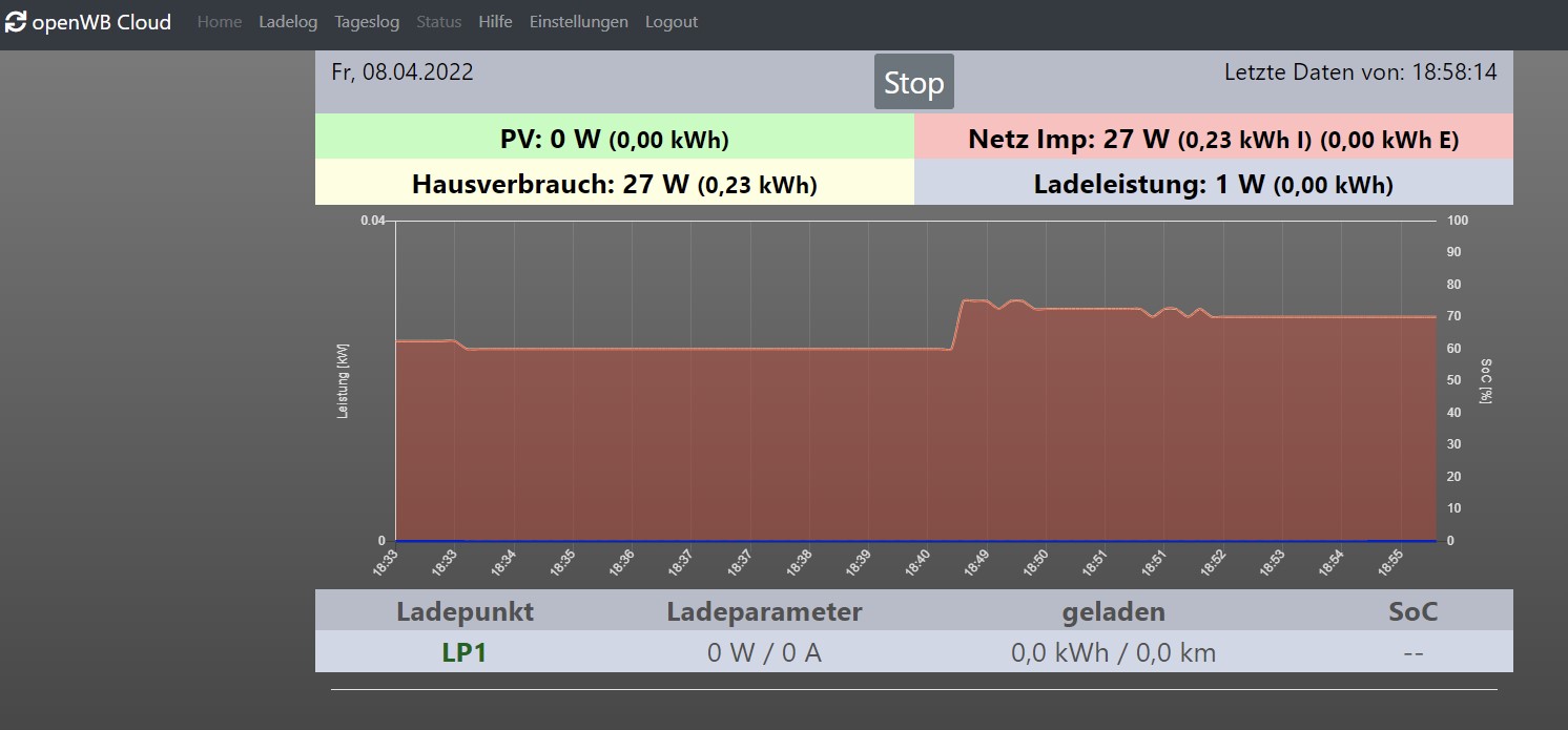

Seltsam ....
Ca. 25 Minuten nach dem Neustart erscheint jetzt im Web doch der Verlauf :?: :?: :?: :?: :?:
Wenn's jetzt so bleibt kann das Problem bei mir als gelöst angesehen werden.

Re: web.openwb offline
Beitrag von Thomas aus W »
Cheetah hat geschrieben: Fr Apr 08, 2022 4:59 pm Ca. 25 Minuten nach dem Neustart erscheint jetzt im Web doch der Verlauf
Verrätst Du uns auch, was Du neu gestartet hast, die OWB oder den Browser?
Beitrag von Cheetah »
Thomas aus W hat geschrieben: Sa Apr 09, 2022 11:29 am
bye
TW
Neustart der openWB nach Freigabe der Fernkonfiguration in den MQTT Einstellungen für die Cloud.
