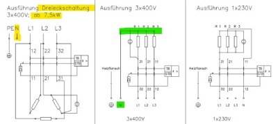

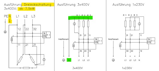

Der acthor 9s ist denke ich genau das richtige. Lief bei mir nach 2 Minuten for die Einrichtung sofort super mit der openWB. Klar ist der nicht günstig, aber dafür ist man halt unabhängig vom heizstab. Das find ich bei askoheat und elwa etwas blödsinnig, dass man da im Falle eines Defektes quasi Steuerung und heizstab wegwerfen muss.
Lediglich die Anschlüsse für Zuleitung und heizstab finde ich könnten stabiler ausgeführt sein. Aber mit Kabelkanal drüber drunter ist es schon stabil.
Schau vorsichtshalber nochmal ob man bei dem heizstab den du im Auge hast alle drei aussenleiter gegen null schalten kann. Nur so kann man den an dem acthor anschließen.
Super, danke für die Info. Danke für den Hinweis mit dem Neutralleiter, in der Tat muss ich da aufpassen, da in der Montageanleitung der Hinweis Dreieckschaltung ab 7,5kW aufgeführt ist, d.h. mehr als 6kW is nich.
