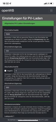

Folgendes Problem/Fehler habe ich festgestellt:
Im Bereich Ladeeinstellungen > PV-Laden > Einschaltschwelle sind “1500” Watt pro genutzter Phase hinterlegt.Angeschlossen ist das Ladegerät auf 3 Phasen.
Trotzdem startet nach der Einschaltverzögerung (120 Sekunden) die Ladung bereits bei 1500 Watt Überschuss obwohl rechnerisch 4500 Watt (für 3 Phasen) benötigt werden. Gleichzeitig mit der Aktivierung der Ladung läuft der Countdown der Abschaltverzögerung (300 Sekunden) und die Ladung stoppt wieder selbstständig. Dann beginnt das Spiel von vorne.

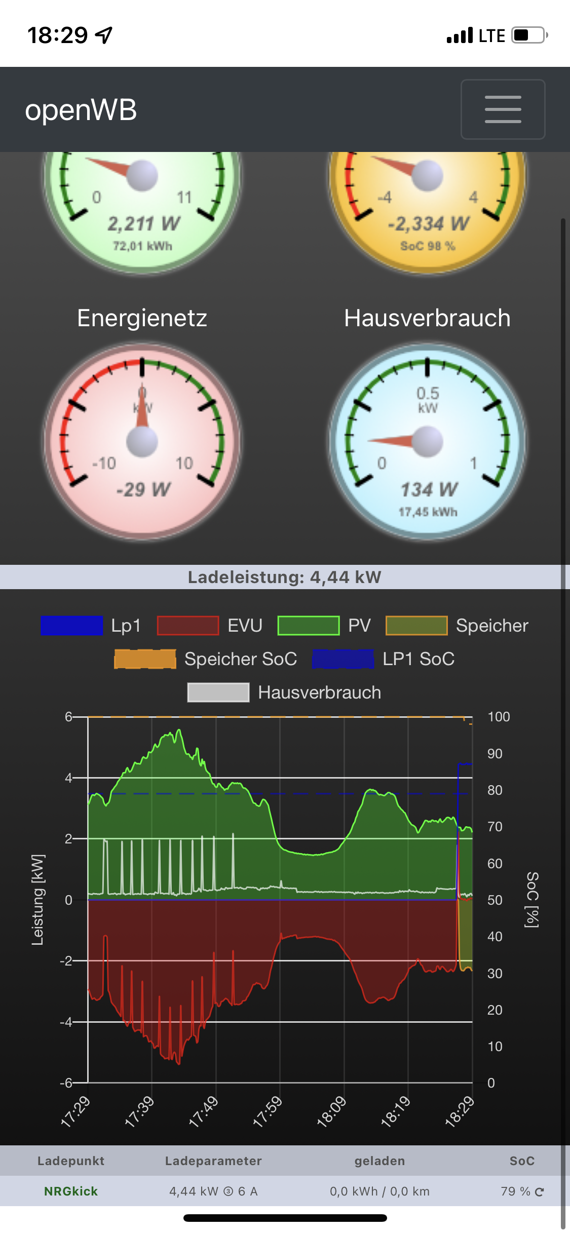

Hier der Ausschnitt aus dem “Nur PV-Log” meines Nachstell-Tests im Modus “PV” mit EV-Vorrang (siehe auch Screenshots):
2022-04-20 18:29:58: PID: 18718: Überschuss (-2418) kleiner als Abschwaltschwelle (5), Verzögerung (170) kleiner als Ziel 300 Sec (LV0)
2022-04-20 18:29:58: PID: 18718: SpeicherSoc (98) unter konfiguriertem Wert (100), neuer Überschusswert: -2418 (LV0)

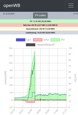

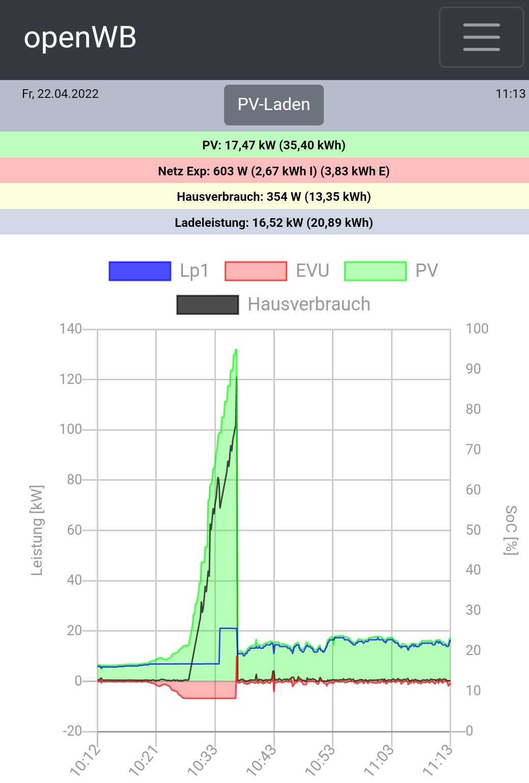

Hatte vorher 244, bin vor wenigen Tagen auf 262.
Nun hatte ich schon 2x dass die PV/Verbrauch einen brutalen Ausreißer hatten. Das war die letzten Wochen/Monate bei 244 nicht der Fall - Änderungen wurden auch keine gemacht, d.h. gleiche Box, gleiche Fahrzeuge, alles gleich.
Interessant ist auch, dass die Ladeleistung dann auch hochgeregelt wurde lt. dem Diagramm. Eben auf max, d.h. 22kW, dann,a ls wieder ein sauberer PV/Überschusswert kam wieder korrekt auf ca. 13kW...
An was kann das liegen?

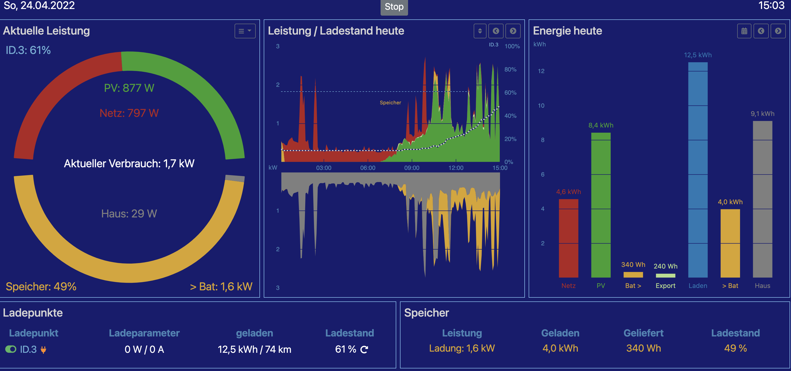

Ich habe heute eine komisches Phänomen der 1.9.262 gesehen.
Ich habe gestern meinen ID.3 kur geladen (nicht voll) und siehe da, die Lademenge sehe ich auch heute noch im Balkendiagramm, obwohl heute nicht geladen wurde (wie man links sehen kann).
Auch im Ladelog gibt es (korrekterweise) keinen Eintrag für einen Ladevorgang heute.
Scheint ein Bug zu sein, oder?
