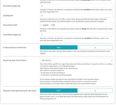

Nochmals vielen Dank an Oliver!
Habe es die letzten Tage getestet und es funktioniert bei mir einwandfrei.
Hier noch meine Einstellungen:
Lambda WP:
Modbus Client
Pos. E-Überschuss
OpenWB:
Gerät kann schalten --> JA
Einschaltschwelle negativ 20000
Ausschaltschwelle 20000
Hauptseite --> Gerät im Automatikmodus
Liebe Grüße aus Wien
Mike

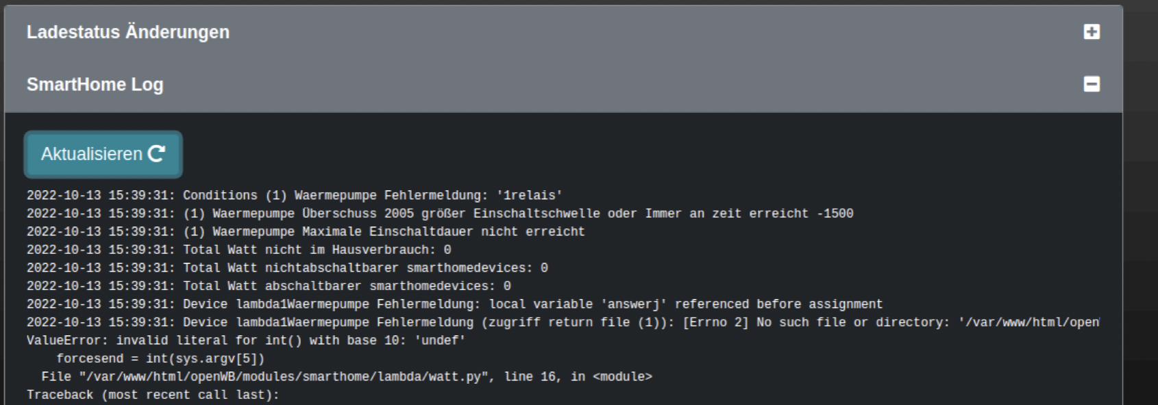

Hallo Zusammen,
durch meine neue Wärmepumpe bin ich auf openWB gestoßen und habe dies gleich installiert und eingerichtet.
Die Einstellungen habe ich alle von Mike übernommen doch leider kommen in der Lambda keine Werte an und ich bekomme im Log die angehängte Meldung.
Verbaut ist:
Sma Homemanager 2.0
1x Tripower SE 8.0
1x Sunnyboy 3.6
Lambda EU13L
da aktuell nur im Homemanager die TCP Schnittstelle freigegeben ist habe ich bei der PV Anlage den Homemanager eingetragen und diese Werte kommen im openWB auch an.
Könnt ihr mir bei dem Log weiterhelfen ?
Dominik

Hallo Dominik,
Bitte Unterlagen liefern, Details siehe meine Signatur,
TRD
Beiträge: 5
Registriert: Mo Okt 10, 2022 12:45 pm
Re: Einbindung Lambda Wärmepumpe
Beitrag von TRD »
Danke für den Hinweiß auf deine Signatur! (bei mir war Smartmq aus)
Die Werte kommen jetzt an der Lambda rein so dass ich morgen nochmal testen kann. Sollte es weitere Probleme geben stelle ich die Versionen etc. mit rein.

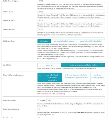

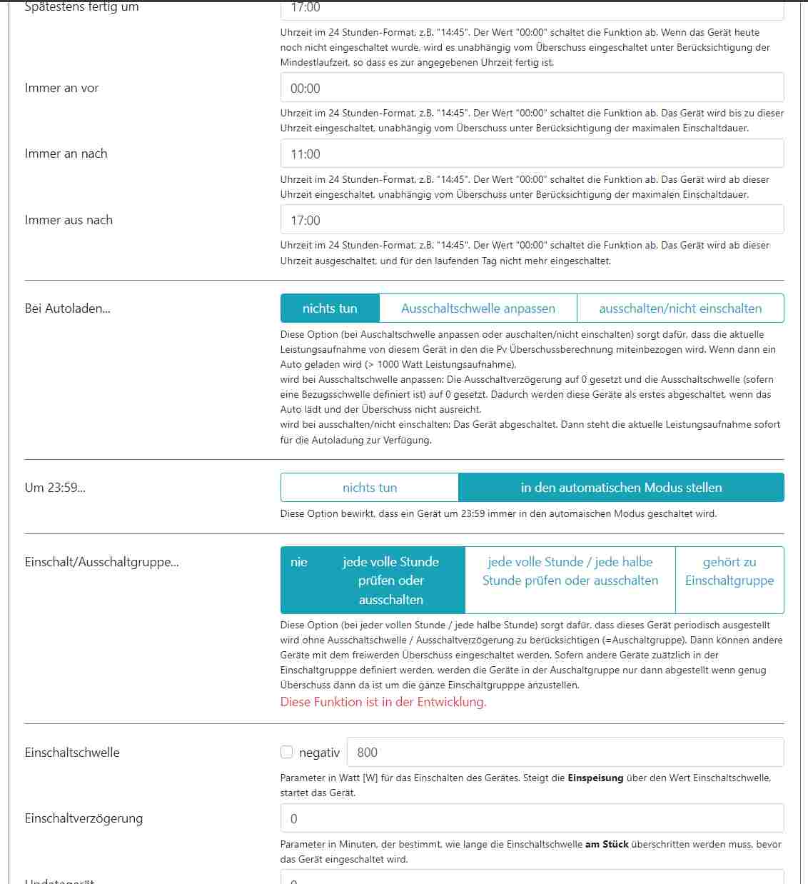

Du hast Uhrzeiten definiert. Ivh würde folgendes machen.
Alle Uhrzeien auf 00:00 stellen.
Und dann diese Ein und Ausschaltschwelle.
Sol-Bär-T
Beiträge: 47
Registriert: So Nov 11, 2018 2:28 pm
Wohnort: Weissach im Tal
Beitrag von Sol-Bär-T »
Das hatte ich, aber die Fehlermeldung war trotzdem da, ich dachte ich könnte mit den Uhrzeiten noch etwas mehr optimieren, es ist blöd wenn die Pumpe tagsüber in den Sommermodus umschaltet. Nachts wird es kalt (wie die letzten Tage) und morgens ist das Bad kalt...
... Wer eine Frau im Haus hat weiß wovon ich rede... :mrgreen: ;)
I Ch nehme dann die Uhrzeiten raus,
hat jemand eine Idee weil die Pumpe nur mit kleinster Leistung abläuft oder meint ihr das erhöht sich noch bei niedriger Außentemperatur?

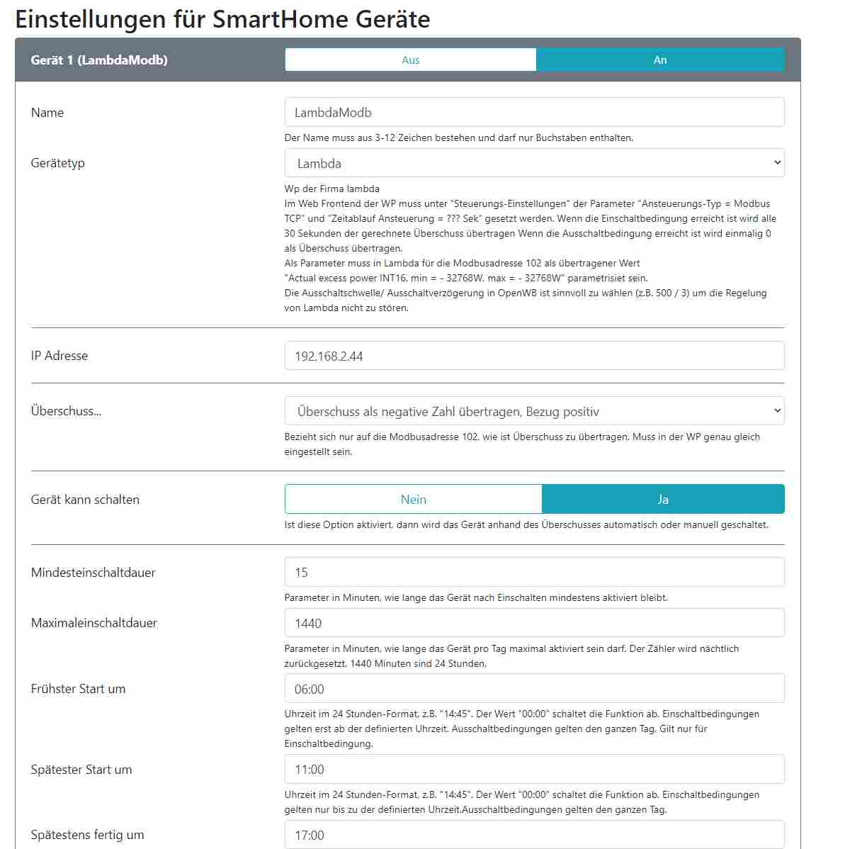

Vielen Dank an die Entwickler und Ersttester!
Ich habe schon lange interessiert mitgelesen, weil wir eine EU13L bestellt hatten und ich mich schon darauf eingestellt hatte, mit einem Raspberry irgendeinen Modbus Master basteln zu müssen, ohne wirklich ausreichend Zeit und genügend Kenntnisse zu haben.
Am Freitag wurde die Lambda in Betrieb genommen und gerade konnte ich nach dem Freischalten der Funktion durch Lambda (Herr Kirschner von Lamdba hatte das auf eine Email hin am nächsten Tag schon erledigt) testen.
Zunächst zeigte die Lambda eine Fehlermeldung wg. unzulässigem Wert, aber das war ich selbst schuld.
Nachdem ich die Einstellungen wirklich genau wie in den zuletzt geposteten Screenshots gesetzt habe(ich hatte die Einstellungen für die Ein- und Ausschaltschwelle nicht begriffen und genau umgekehrt das negative Vorzeichen gesetzt), funktioniert die Übermittlung des Werts und so bleibt mir nur noch, auf reichlich Sonne zu warten.
(Nachtrag: es gab erfreulicherweise einige Zeit genug Sonne, so dass trotz laufendem Speicher etwa 2 kW ins Netz eingespeist wurden. Nach 15 Minuten ist die Lambda aktiv geworden und hat den Zielwert der Temperaturen im Puffer für die Warmwasserbereitung 5 Grad erhöht. Ein paar Grad hat es gebracht, bis der Überschuss lange genug gering war und sie abgeschaltet hat)
