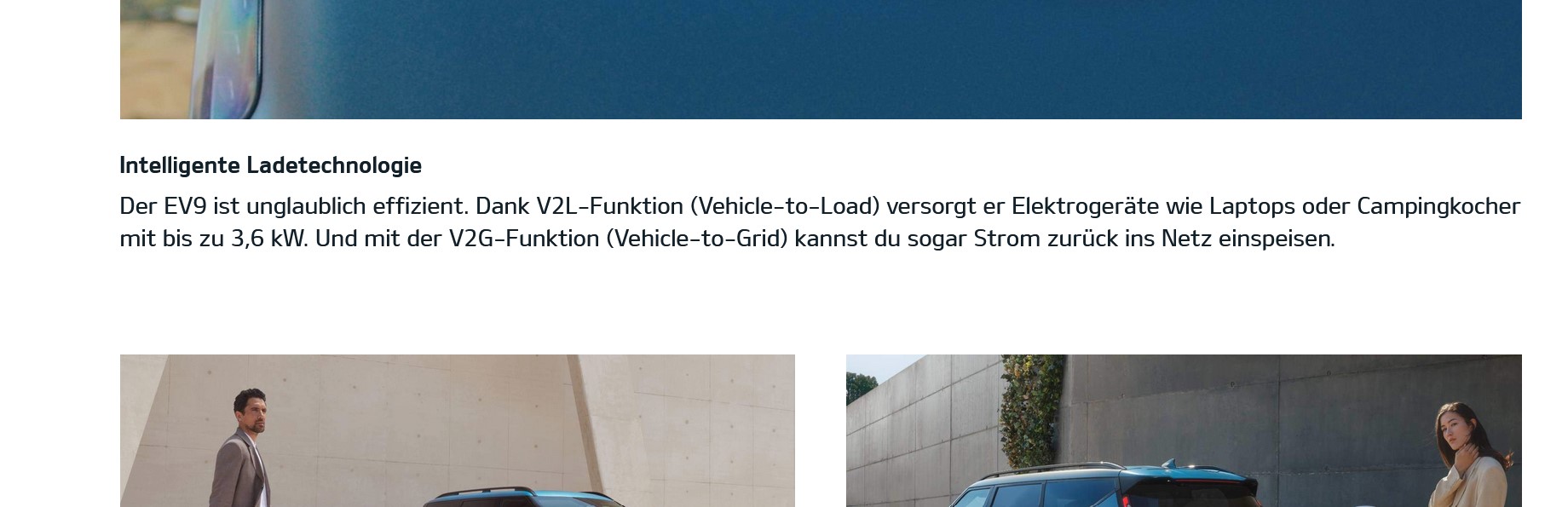

Der KIA EV9 soll ja auch V2G können. Zumindest ist das auf der KIA Website zu lesen.
https://www.kia.com/de/modelle/ev9/entdecken/
Gibt‘s jemand hier mit einem EV9 und openWB Pro?
Kann denn die openWB Pro das schon händeln?
Wie wird das Entladen des Autospeichers mit der openWB Pro gesteuert?
Hat jemand schon nähere Erkenntnisse hierüber?Intelligente Ladetechnologie
Der EV9 ist unglaublich effizient. Dank V2L-Funktion (Vehicle-to-Load) versorgt er Elektrogeräte wie Laptops oder Campingkocher mit bis zu 3,6 kW. Und mit der V2G-Funktion (Vehicle-to-Grid) kannst du sogar Strom zurück ins Netz einspeisen.

Wo genau hast du das gefunden?
In den technischen Daten ist nur von V2L die Rede.
Re: Feedback Thread openWB Pro Fahrzeugerkennung
Wie schon oben geschirben under dem Link: https://www.kia.com/de/modelle/ev9/entd ... ging-range
Dort etwas runterScrollen dann kommt der Eintrag.
openWB hat geschrieben: Di Mär 12, 2024 2:38 pm Wo genau hast du das gefunden?
