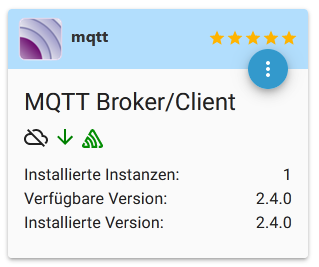

thesorrow101 hat geschrieben: Mi Aug 25, 2021 8:05 pm Nutzt du den Client Adapter oder nutzt du den Iobroker als MQTT Broker?
Das sieht mir nämlich stark nach Broker aus
Ich nutze den MQTT Broker/Client Adapter in ioBroker, um die Daten vom ioBroker zu openWB zu übertragen:
MQTT Adapter.PNG (19.1 KiB) 4959 mal betrachtet

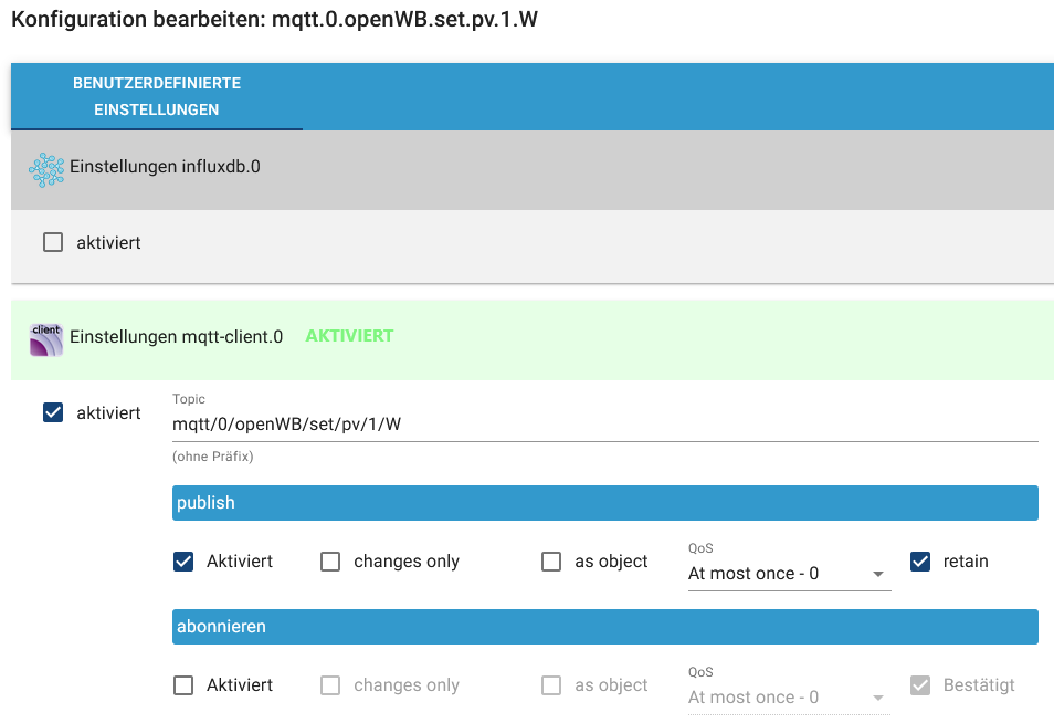

Kann ich irgendwo einstellen, dass die PV-Werte als int (W) bzw. float (Wh) übergeben werden?

Du kannst du deinen Datenpunkt direkt bearbeiten und auswählen was für ein Typ er hat. Ob er auch dementsprechend gepublished wird weiß ich aber leider nicht.

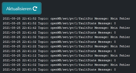

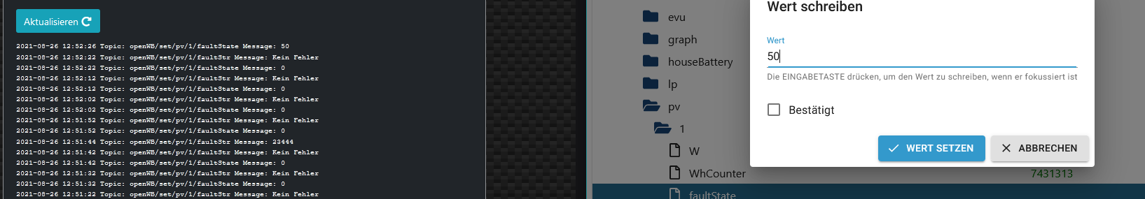

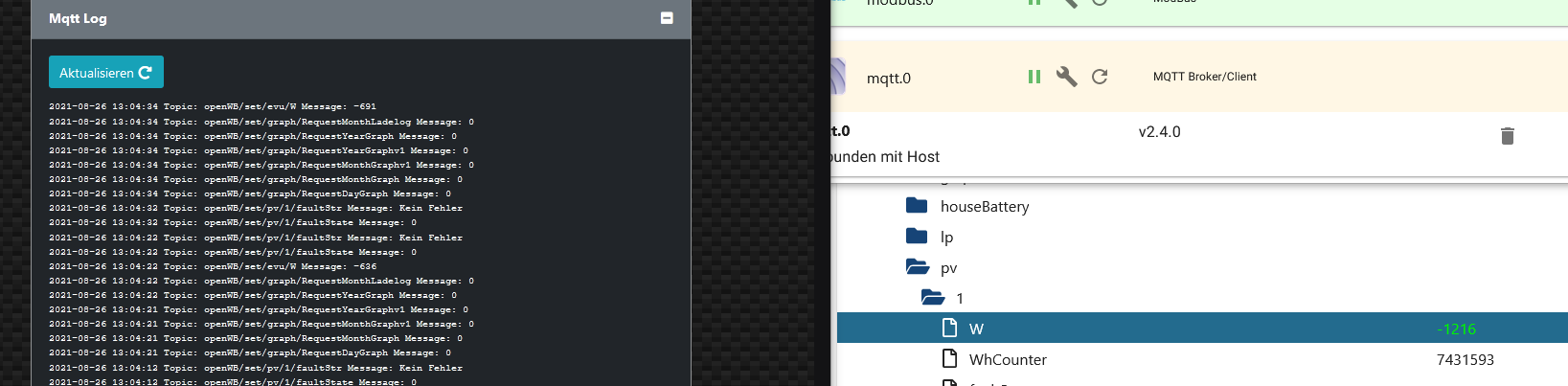

Ich habe nochmal ein bisschen rumprobiert - mit dem ioBroker Adapter "MQTT-Client" bekomme ich gar keine Werte übertragen.
Wenn ich aber den ioBroker Adapter "MQTT Broker/Client" verwende, kann ich zumindest die Objekte "faultState" & "faultStr" bedaten:
Allerdings wird der Wert nur einmalig übernommen und im nächsten Zyklus wieder auf den DefaultWert gesetzt - egal ob man in den mqtt.0 Instanzeinstellungen des Adapters "Set retain flag" gesetzt hat oder nicht.
Wenn ich den Adapter händisch neu starte, dann übernimmer er einmalig einen Wert für "W" - bei "WhCounter" übernimmt er nichts...
Kann man das irgendwie/irgendwo nachvollziehen, warum Werte angekommen oder ignoriert werden?
