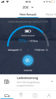

Ich habe seit ein paar Wochen das Problem, daß der Renault-Server nur dann aktualisierte Daten zeigt (erhält?) wenn ich die Zoe aktiv darüber anspreche, indem ich die Klimatisierung starte oder den Ladekalender bearbeite.
Alles andere (auf/zusperren, aktive Ladesession) reicht nicht.
Damit habe ich natürlich keinen verlässlichen SoC und auch das Aufwecken klappt nicht.
Habt ihr ähnliche Probleme oder ist das nur meine Zicke?

Laut letzter Info ist der Server von Renault in Straßburg gestern abgebrannt...
..Es kann also ein paar Tage dauern bis die App/ Auslesen der Daten wieder geht.

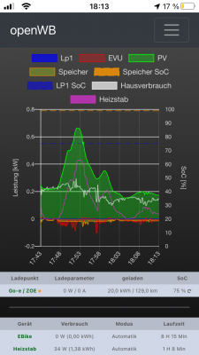

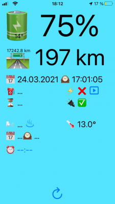

Mafaldo
Beiträge: 171
Registriert: Sa Okt 03, 2020 4:48 pm
Has thanked: 7 times
Re: ZOE SoC-gesteuertes Laden
Beitrag von Mafaldo »
meine Daten für die Zoe kommen ohne Probleme
mit dem GE - Script, mehr habe ich heute noch nicht getestet.
Der letzte SoC wurde gestern in der openWB richtig angezeigt.
