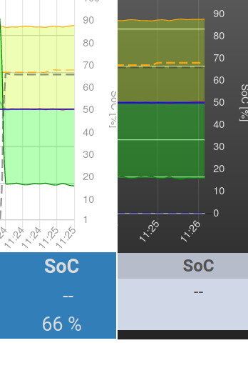

In der aktuellen Nightly im Dark-Theme der SoC von LP1 im Graph sichtbar, aber im grauen Feld darunter "leer".

Nein, aber Plenticore + Dark Theme stammen von der gleichen Person.
Im Standard sollte zumindest SoC stimmen, richtig?

KevinW hat geschrieben: Do Apr 09, 2020 9:11 am Nein, aber Plenticore + Dark Theme stammen von der gleichen Person.
kann ich bestätigen, ist bei mir halt LP2 (LP1 noch ohne SoC-Anbindung):
