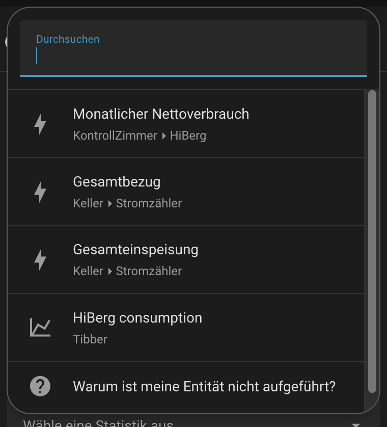

Also bei mir funktioniert das so leider nicht. Die Sensoren der openWB werden einfach nicht angezeigt. :twisted:
So sieht bei mir die "Statusseite" der Integration aus.
(370.38 KiB) Noch nie heruntergeladen
Im Engergiedashboard erscheint leider keiner der Sensoren.
Bildschirmfoto 2025-11-15 um 10.09.42 1.png (72.61 KiB) 4271 mal betrachtet

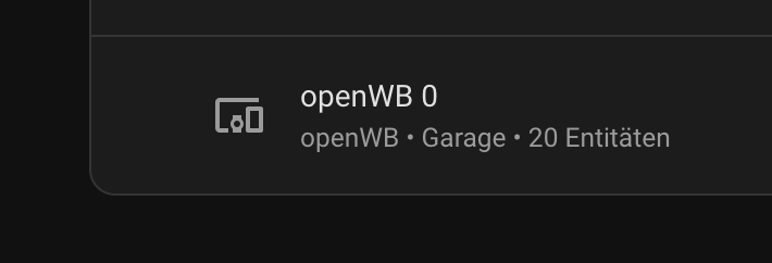

Ich vermute du hast etwas noch nicht korrekt konfiguriert. Wenn du in HA unter Einstellung / Geräte & Dienste / openWB2 over MQTT gehst, wie vielen Entitäten werden die Angezeigt? Und wenn du dir die Entitäten anschaust also auf das Gerät klickst, werden dir Werte angezeigt?
Werte wie Geladenen Energie (Gesamt)
Spannung der Phasen (L1 / L2 / L3)
Frequenz 50 Hz
solltest du immer sehen.

Also die Anzeigen habe ich jetzt mit ein paar Helfern hinbekommen, passt also.
Jetzt will ich allerdings auch die Bedienung der openWB in HA. Da kommt mir deine Antwort gerade recht ;)
Bei mir sind es deutlich weniger Entitäten. An was könnte das liegen?
Bildschirmfoto 2025-11-24 um 14.27.31.png (19.24 KiB) 3990 mal betrachtet

ich habe auch inzwischen im HA auf die Version 0.3.2 vom openWB2 over MQTT aktuallisiert, die OpenWB selbst hat den neusten Stand von heute.
Ich kann von vom HA aus auch keine Lademodi oder ähnliches vorgeben... wenn ich auf der OpenWB es anpassen, dann ändern sich auch die Werte im im HA.
Messwerte selbst vermisse ich nicht...

ab openWB 2.1.8 patch x geht die Steuerung per mqtt Richtung openWB nicht mehr.
a529987659852 überarbeitet gerade die Integration um die kommende HTTP-Api, wohl ab 2.1.9, zu nutzen.
