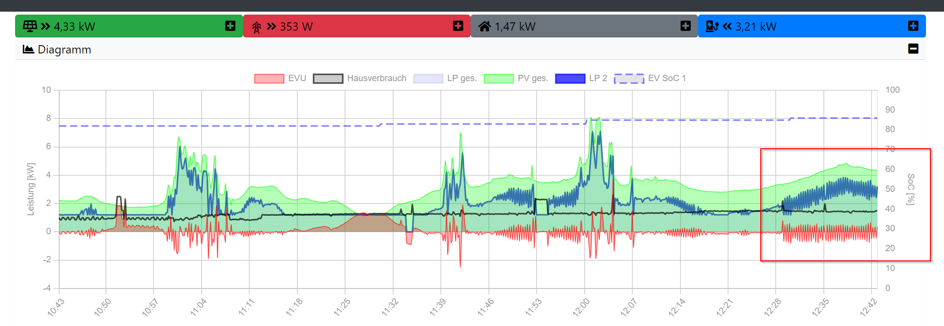

Seit kurzem stimmt neben dem andern Bug, auch das PV laden nicht mehr.
Es wird ganz wild mit mehreren A hin und her geregelt, siehe Anhang.

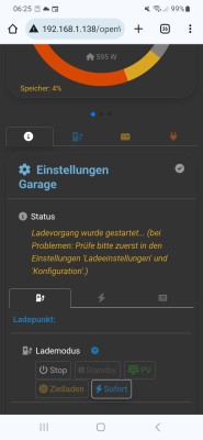

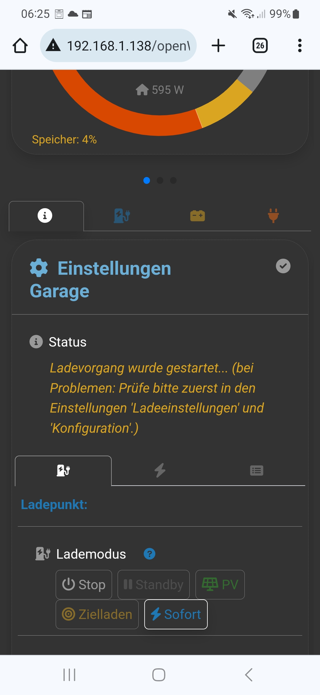

Kann ich bestätigen - Update gestern Abend vorm Schlafen durchgeführt - heute Nacht keine Ladung am internen ladepunkt, jedoch am externen - warum auch immer (gleiches Profil).
Kein Wechsel des Lademodis mehr möglich... Ziemlich frustrierend wenn man am Morgen reinschaut und das Auto wieder nicht geladen hat und man nicht mal einen manuellen Ladevorgang starten kann - es steht dort, dass der LAdevorgang startet - es tut sich jedoch nichts. (siehe Screenshot anbei)
Nun muss meine Frau wieder auf der Arbeit für 35 Cent/kWh laden - der WAF nimmt immer weiter ab, seit ich die V2 installiert habe

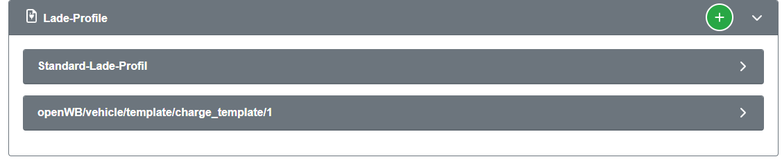

Und wieder eine neuer Bug - Ladeprofil lässt sich nicht mehr bearbeiten oder löschen und hat einen kuriosen Namen
Ladeprofil wurde im electricity Branch erstellt, wo ich auch nach wie vor drin bin.
Hilft wohl wieder nur Backup einspielen
