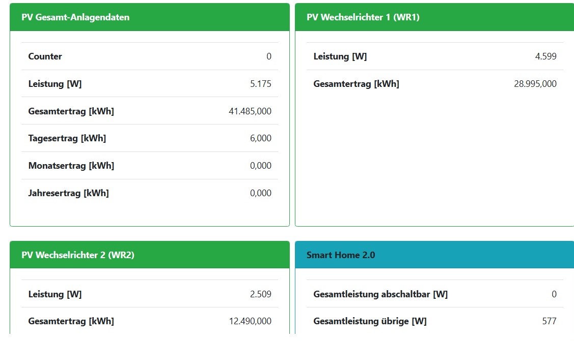

Ich werde einen Shelly Plug für das Balkonkraftwerk.
Eingerichtet ist es in openwb, wie in diesem Beitrag beschrieben.
viewtopic.php?t=889&start=70
Leider liefert die Anzeige in Status einen um das 5-fache zu hohen Wert.
Woran kann das liegen?
Die Gesamtberechnung stimmt wiederum.

Beiträge: 4511
Has thanked: 8 times
Been thanked: 31 times
Re: Shelly Modulanfrage
Seltsam, zeigst du mal die Konfig Seite.
