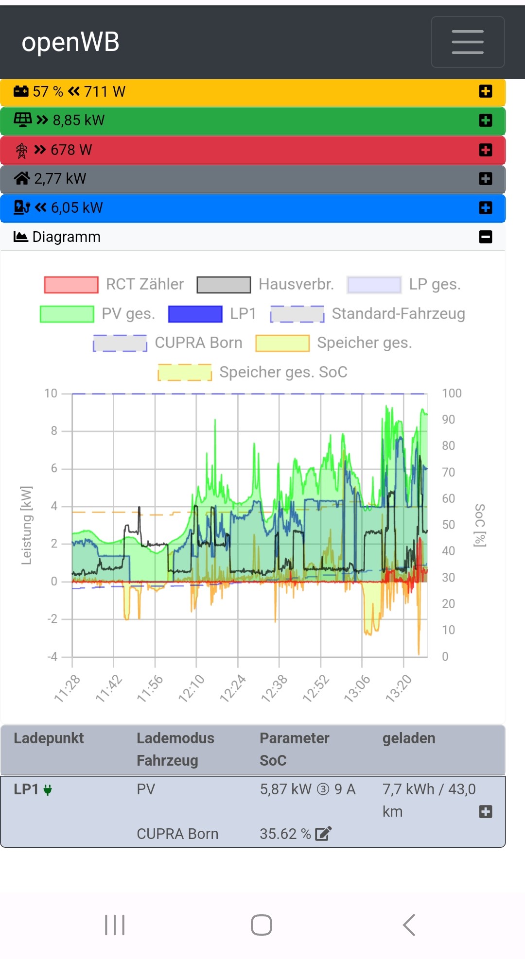

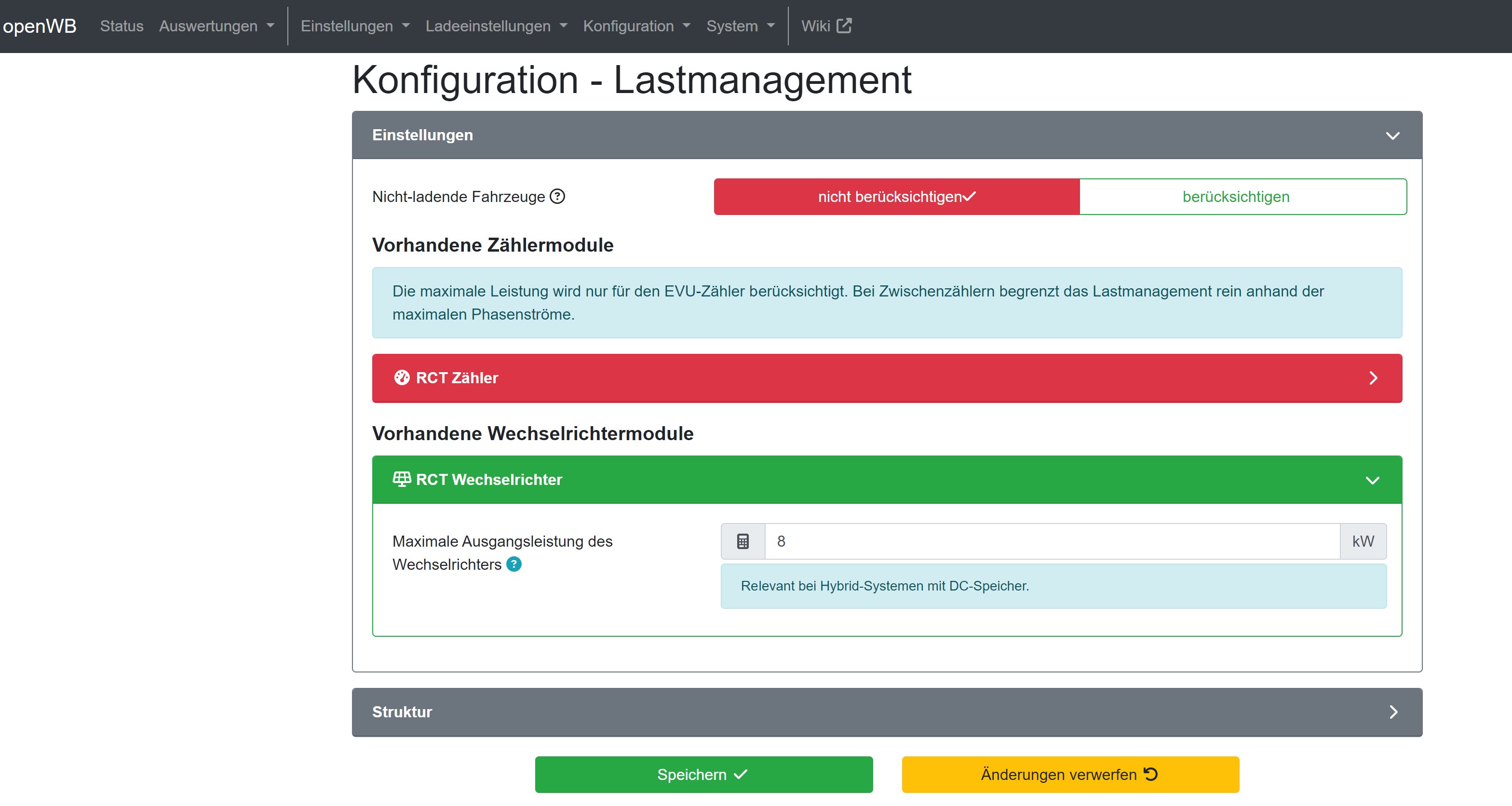

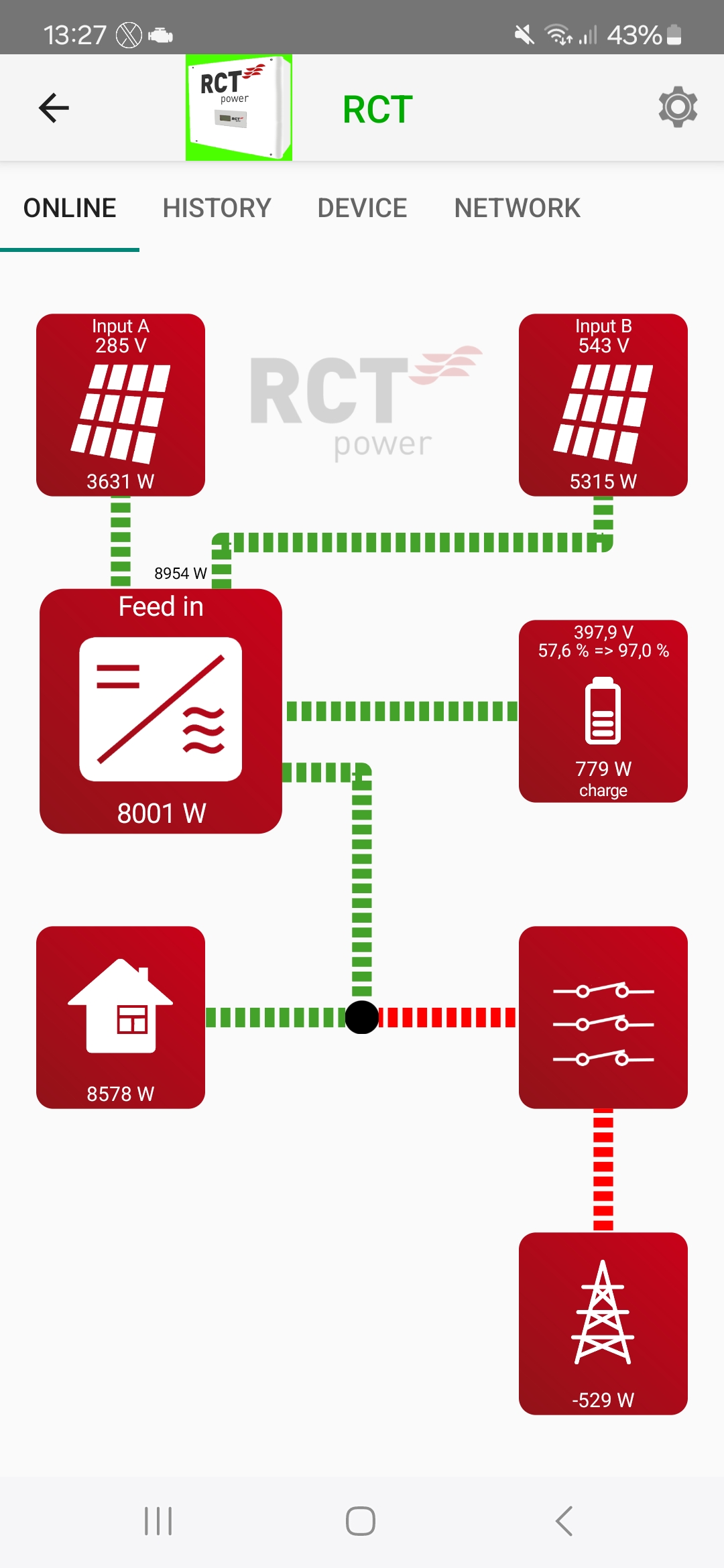

Ich möchte niemanden zu nahe treten, aber wie kann die Software eines so sündhaft teuren Produktes so buggy sein!?
Ist die aktuelle PV-Leistung höher als die maximale WR-Leistung, welche allerdings unter Lastmanagement korrekt angegeben ist, so orientiert sich der Regelpunkt für die WB-Leistung dennoch an der PV-Leistung, so dass es zu einem Netzbezug kommt.
--> siehe Screenshots
EDIT:
Es scheint als ob die WR-Leistung unter Lastmanagement keine Auswirkung auf das Regelverhalten der WB hat (habe mal kleine Werte zum Testen probiert).
EDIT:

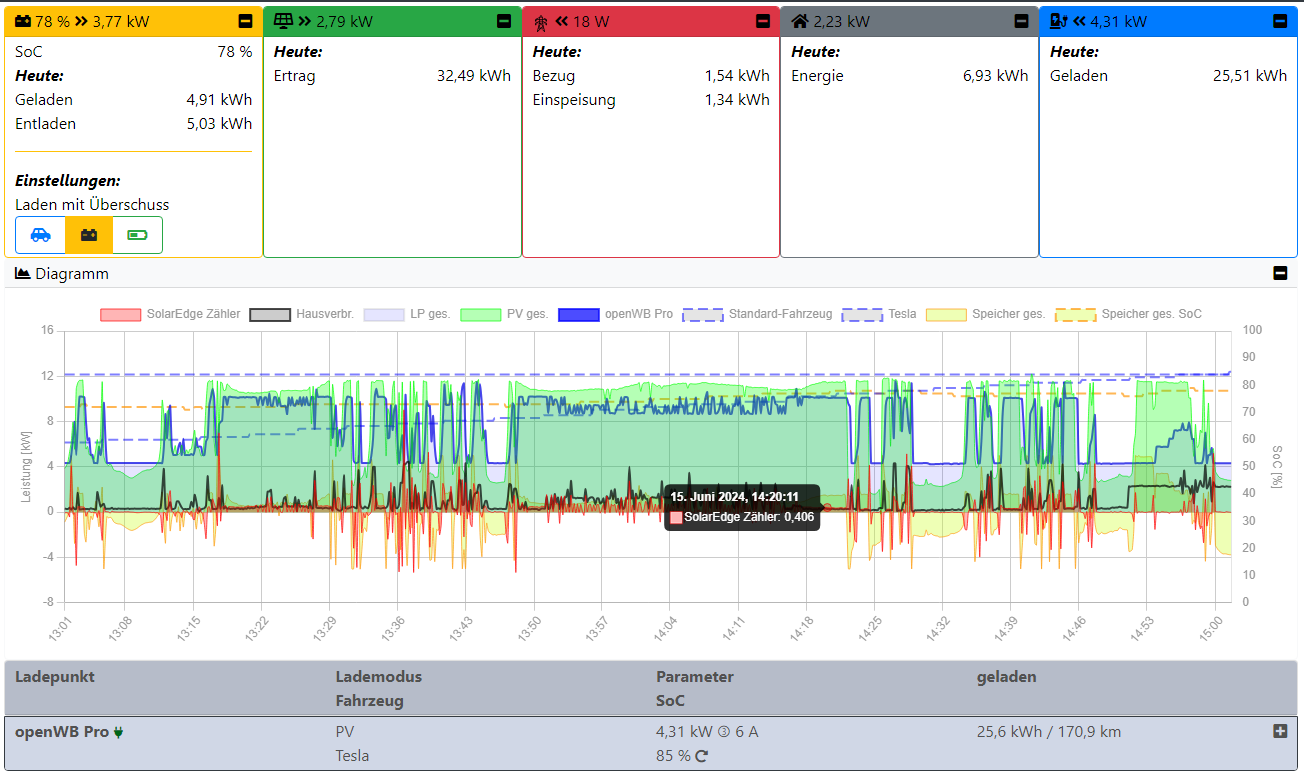

Seine Wortwahl war sicherlich nicht die Beste, schließlich macht der Ton die Musik. Aber ein etwas ähnliches Verhalten konnte ich heute auch beobachten: im Grenzbereich ist tatsächlich ein erhöhter Netzbezug bei mir zu beobachten. Das KANN noch ein einem fehlerhaften Regelverhalten liegen - es könnte aber auch mit der grundsätzlichen und gegebenen Trägkeit der Regelung zu tun haben, die im Grenzbereich natürlich unweigerlich sofort zu Netzbezug führt.
Aber ich habe heute >1kWh Netzbezug, was eher ungewöhnlich ist. Ich sterbe davon nicht, aber mich würde die Ursache schon interessieren...
@LenaK: Könntest Du da noch mal draufschauen? Wir hatten ja in der Vergangenheit hier tatsächlich noch den einen oder anderen Bug drin, wenn es um Hybridsysteme mit DC-Speicher geht - aber eigentlich sollte die Regelung ja nun laufen. Tatsächlich habe ich aber tendenziell eher immer Netzbezug.
Die Einstellung der Batterie war auf Prio Fahrzeug (hab es dann später wie im Screenshot auf Prio Batterie umgestellt).
Regelmodus ist auf Einspeisung.
Hier die Log-Datei, die leider erst bei 14:15 Uhr anfängt - aber das ist ja ein Bereich, wo viele Netzbezugspitzen zu sehen sind, bspw. um 14:20 Uhr rum:
Sascha

Das ist auch nicht ganz einfach zu testen, da, wie Du schreibst, die Batterie im Haus (und logischerweise im Auto) nicht voll sein darf.
Zudem tritt bei mir das Phänomen P_PV > P_AC nur bei einem Wechselspiel von Sonne und Wolken auf (hohes P_PV bei plötzlicher Sonne auf kalte Module). Zudem muss das Wechselspiel Sonne/Wolken derart sein, dass die Bedingungen für dreiphasiges Laden erzielt werden.
Allerdings müsste man die Funktion auch testen können anhand einer niedrig eingestellten WR-Leistung unter Lastmanagement.

Ganz genau. Allerdings habe ich oben auch einen Bereich, wo der Hausverbrauch und Sonneneinstrahlung relativ stabil ist - und trotzdem deutlich Netzbezug vorliegt (nämlich um 14:20 Uhr rum). Das sollte, gerade im Regelmodus „Einspeisung“, so dann nicht sein…
Ich hab ja oben ein Log gepostet mitsamt Screenshot. Denke, damit können Lena und Lutz kommende Woche etwas anfangen.
