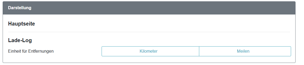

eben ein update auf die aktuellste Version gemacht, ich kann die Auswahl Meilen/Kilometer nicht speichern. Der Button ist nach anklicken sofort wieder inaktiv.

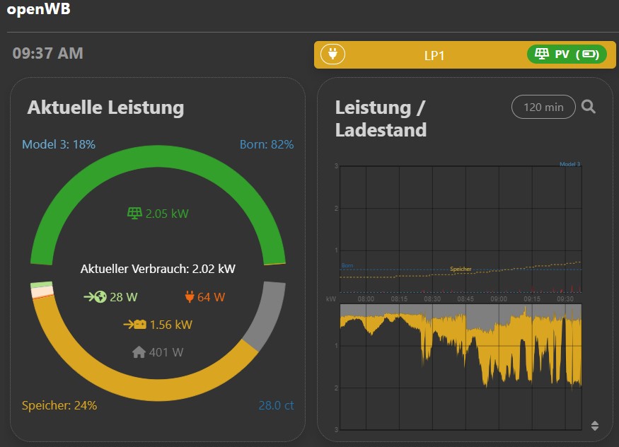

Hi, ich habe in der letzten Version zwei Anmerkungen für die GUI (Colors):
1. "Leistung / Ladestand" bekommt einen Zeilenumbruch, wenn refreshed wird ("heute" wird zu "Lädt..."). Das führt dazu, dass die Anzeige "springt". - Resolution 1920x1080 mit 100% Scale. Auf dem Mobilgerät sieht es ok aus, da macht er keinen Zeilenumbruch.
Look&Feel - "Animationen" führt hier zu häufigen Refreshs.

Hierzu auch ein Video, wo man es sieht. Das Verhalten ist auch wenn man "breite Widgets" verwendet. Musste es zippen, damit ich es hier anhängen kann.
2. "120 min" Anzeige - hier wird die PV Produktion nicht angezeigt

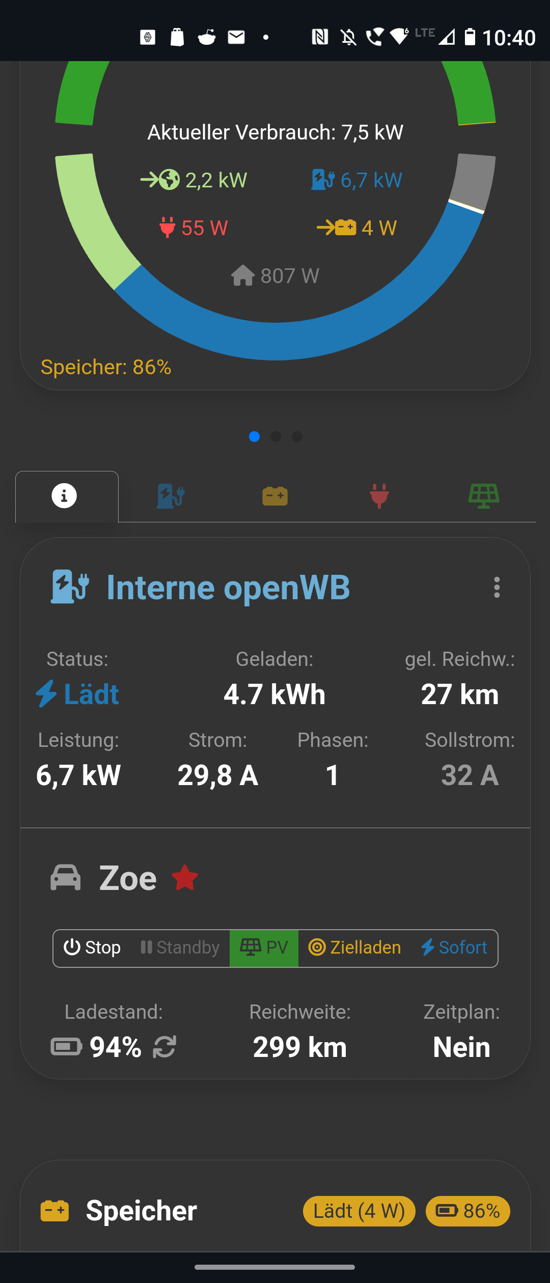

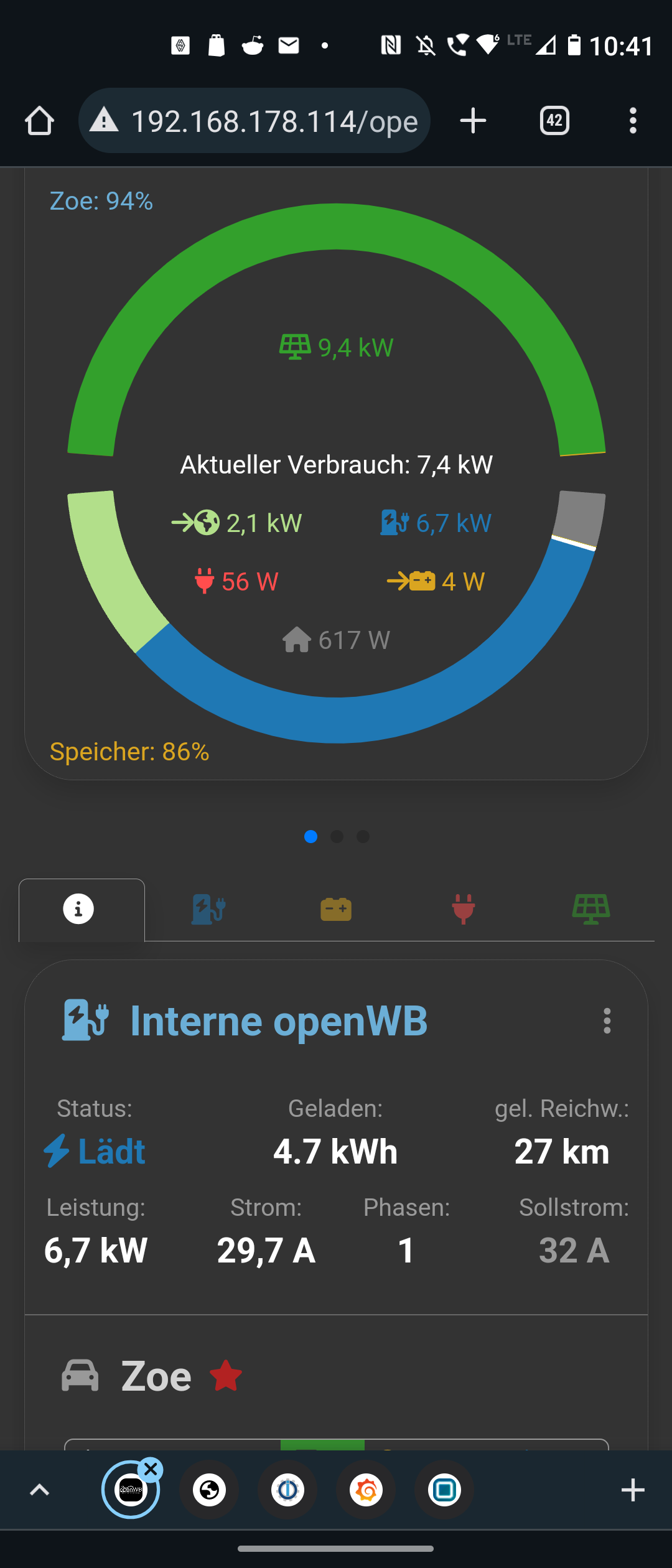

Hallo, eine Frage nochmal zum Verständnis. Eigentlich sollte der Countdown für die Phasenumschaltung hier doch greifen oder?
(229.88 KiB) Noch nie heruntergeladen
(227.42 KiB) Noch nie heruntergeladen
Deshalb letztes mal die Frage aus welchem Log ich den Countdown sehen kann.
Irgendwie wird bei mir die Phasenumschaltung gefühlt nämlich nicht angestoßen.
Wenn ich die Ladung stoppe und wieder starte geht er danach automatisch auf 3 Phasen, das klappt also.

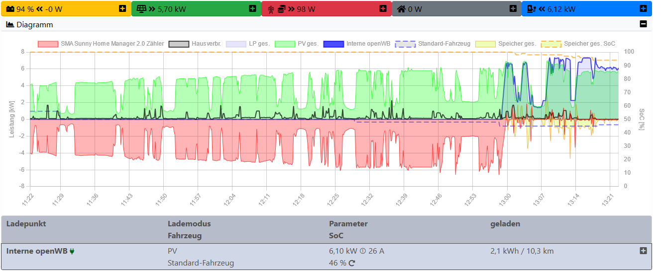

Beim aktuellen Master (heute 09.11 Uhr) habe ich festgesellt, dass beim PV-Laden die Ladung höher ist als der PV-Ertrag. Mindeststrom war nicht eingestellt.
