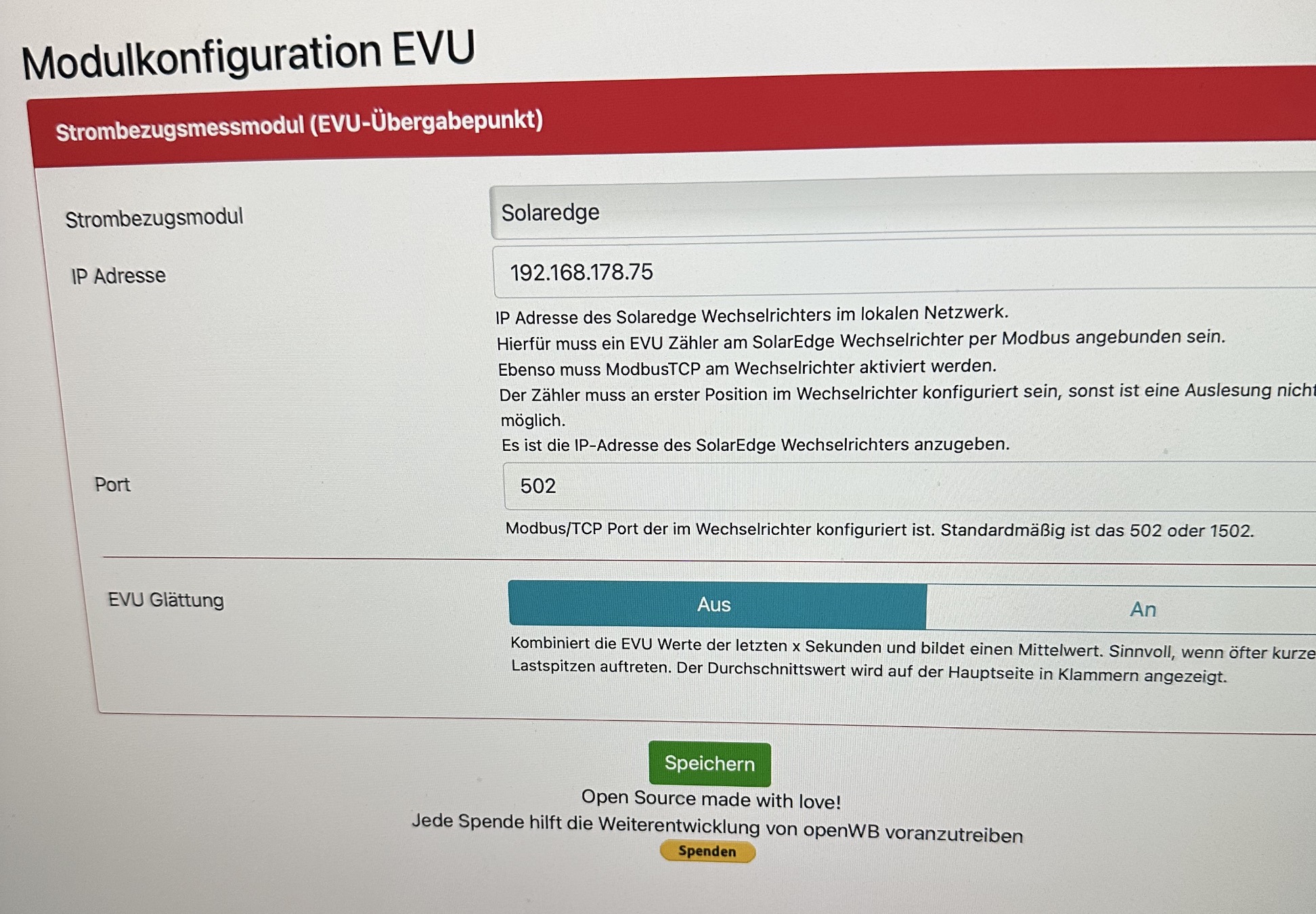

Danke für euere Rückmeldungen. Software 2 läuft und Display funktioniert jetzt auch wieder. Danke für die WLAN Anleitung. Warum macht man das nicht gleich mit in die Software?
Jetzt aber zu meinem Konfigurationsproblem. Ich habe drei Solaredge WR und zwei LG Speicher. Die Einrichtung unter der 1.9 lief Problemlos und selbsterklärend ... under der 2.1.5 habe ich echte Probleme an die richtigen Werte zu kommen. Die Werte sind eigentlich zweitrangig aber diese möchte ich natürlich auch richtig angezeigt bekommen.

Ist das richtig, dass Zähler, Wechselrichter 1 und Speicher dieselbe Geräte-ID 4 haben?

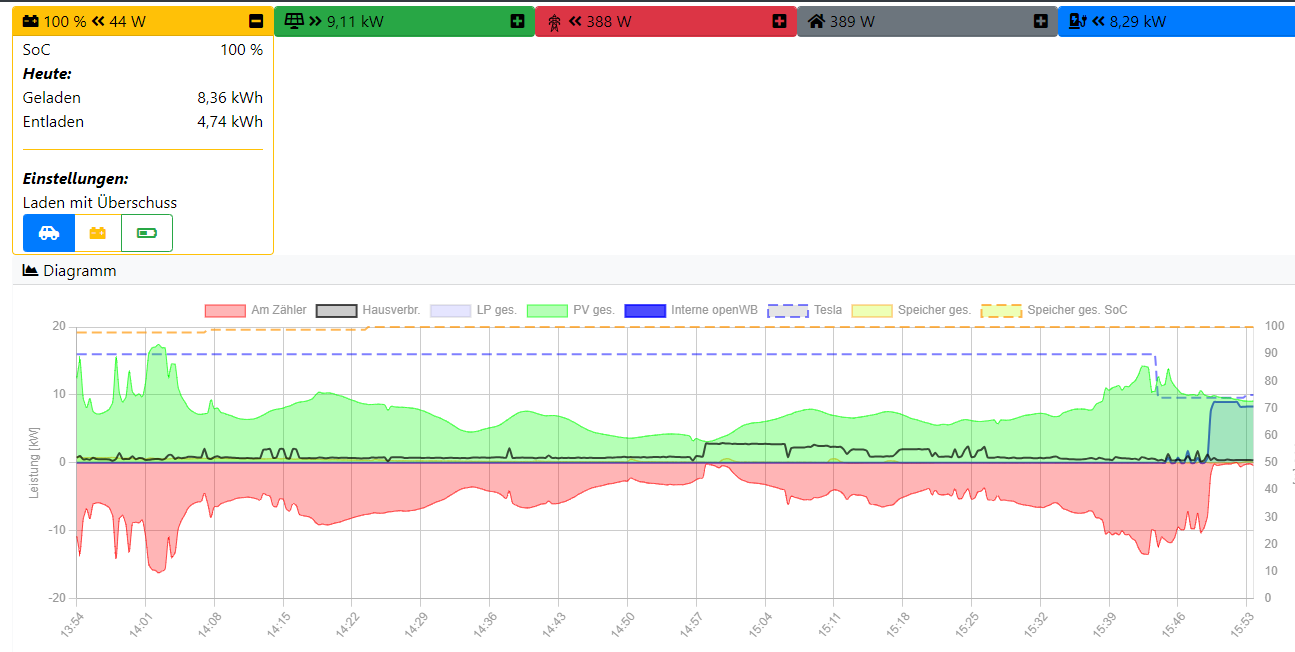

ich habe das Problem beim einschalten/Phasenumschaltung immer noch.
Gerade gerade habe ich die Ladung gestartet. Zweimal wurde nach kurzer Zeit, warum auch immer, die Ladung unterbrochen. Erst beim dritten "ging es gut"
Screenshot 2024-09-09 155417.png (90.21 KiB) 683 mal betrachtet
Main-Log.txt
(385.16 KiB) 150-mal heruntergeladen
Wurden eigentlich die Logging vom Sa Sep 07, 2024 10:02 am und Sa Sep 07, 2024 2:19 pm untersucht?
