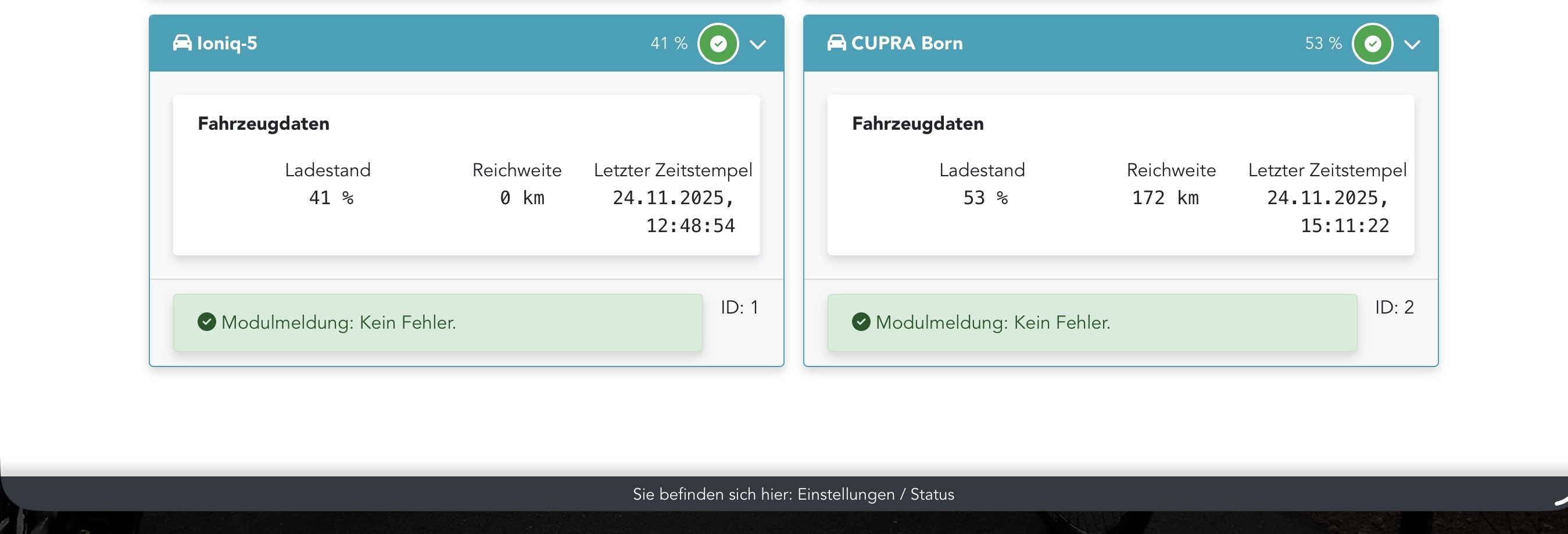

ist es eigentlich möglich, wenn für einen Hyundai der SoC über EVCC ermittelt wird, neben dem SoC auch die Restreichweite in Kilometer anzeigen zu lassen?
Siehe Bildchen, rechts ohne EVCC für den Born, links mit EVCC für den Hyundai.
Hans
Hans
