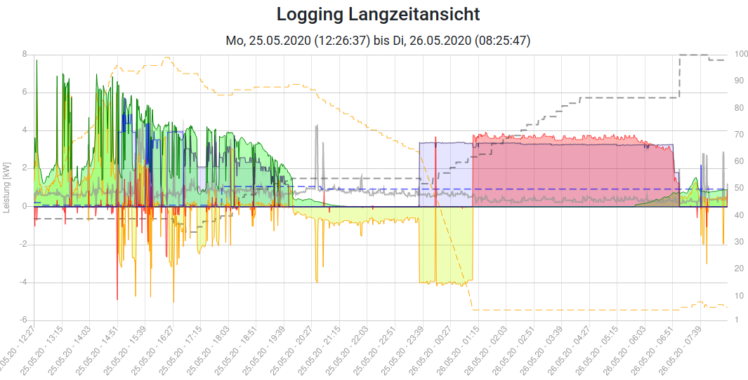

Verfasst: Di Mai 26, 2020 6:46 am
von Thomas aus W
installierte Version: 1.7.402Nightly (2020-05-18 13:43:08 +0200 [625ed4f4] )

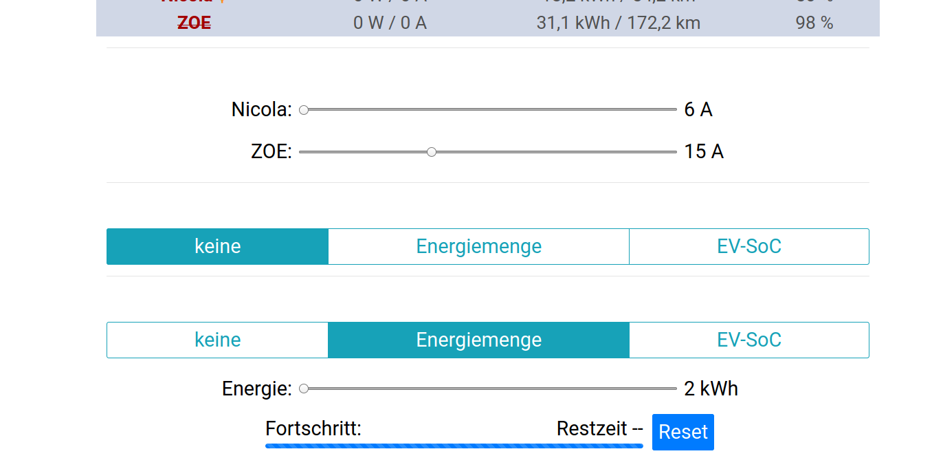

Ich wollte über Nacht 2kWh aus dem Hausakku in den ZOE laden und habe "Sofortladen" mit 2kW Als Begrenzung der Energiemenge gestartet. Als die Ladung startete hat die OWB angezeigt, dass die Ladung noch 32 Minuten dauern würde. Ich bin dann schlafen gegangen, weil das bisher immer funktioniert hat.
2kWh Energiemenge für LP2 eingestellt
Diesmal hat die OWB aber nicht abgeschaltet und den ZOE (mit Bezug) voll geladen. :shock:
Ladung mit Bezug
Ladung mit Bezug
Beides, Volladen des ZOE auf 100% und Laden mit Bezugstrom, war nicht gewollt.
bye
TW

Allerdings hatte ich zwischenzeitlich den Lademodus mehrfach umgestellt.
Ich hatte schon auf Nur-PV umgestellt als mir das Problem auf fiel und hab dann zum Prüfen und später für den Screenshot noch mal auf Sofortladen gestellt.

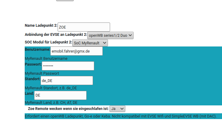

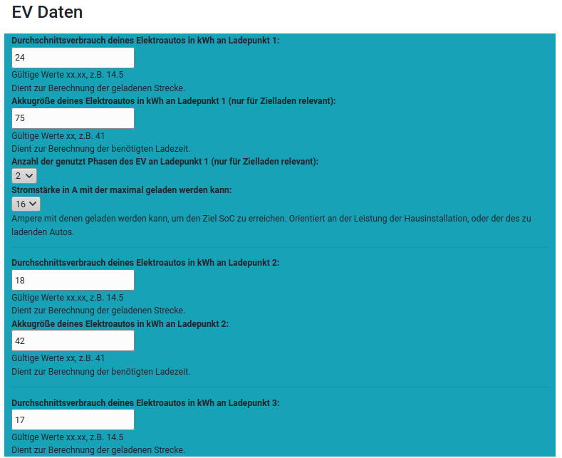

KevinW hat geschrieben: Di Mai 26, 2020 7:37 am Auch scheint ein Ladepunkt nicht richtig konfiguriert
Die Konfiguration den LP hat sich seit dem letzten erfolgreichen Sofortladen mit Energiebegrenzung nicht (bewusst) geändert.
Konfiguration LP2
Konfiguration LP2
Modulkonfiguration LP2

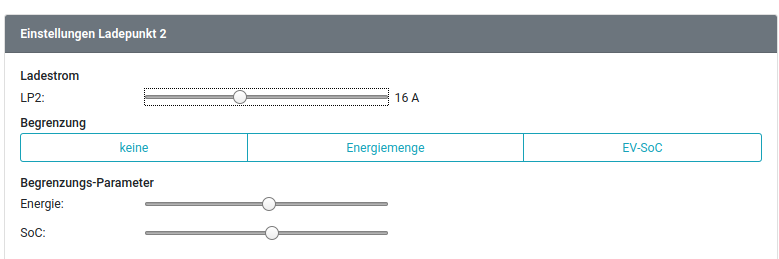

Vorgabe-Sofortladen LP2 (beim letzten Ladevorgang in der Hauptseite "überschrieben"

Wenn du vom letzten Screenshot Einstellungen veränderst - und speicherst - sind diese danach sichtbar?
Re: Sofortladen LP2, kein Stopp bei Erreichen der Lademenge
Verfasst: Di Mai 26, 2020 8:25 am
von Thomas aus W
KevinW hat geschrieben: Di Mai 26, 2020 7:59 am Wenn du vom letzten Screenshot Einstellungen veränderst - und speicherst - sind diese danach sichtbar?
Nein, die Änderungen sind nicht sichtbar, wenn ich nach dem Speichern wieder auf die Einstellungsseite zurück komme.
