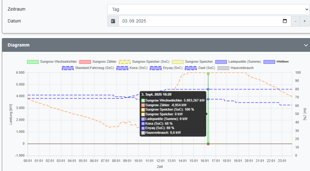

LenaK hat geschrieben: Mo Sep 08, 2025 8:50 am
Yabba hat geschrieben: Mi Sep 03, 2025 3:39 pm
LenaK hat geschrieben: Mi Sep 03, 2025 12:17 pm
Ich habe eben noch einen Fix dazu gemergt, bitte nochmal ein Update im Master machen.
Hi Lena,
zum Master gewechselt und zack, wieder ein Peak:
Main.log:
https://paste.openwb.de/IOiG25I9VkaNO6Z
Version: 2025-09-03 15:44:59 +0200 [7334f498f]
bitte nochmal im Mouseover schauen, um wie viel Uhr genau der Peak war. Das Update war um 2025-09-03 16:22:35, im Log habe ich nichts auffälliges entdeckt.
der Peak wird mit Zeitstempel 16:20 Uhr angezeigt. Also anscheinend direkt vor dem Update? Oder während?
Da kann ich leider nicht mit einem main.log dienen :-(
Bestenfalls die 20250903.json von 16:20 Uhr aus dem Backup hätte ich noch:
https://paste.openwb.de/Z0Eyn9S8seyTNCs

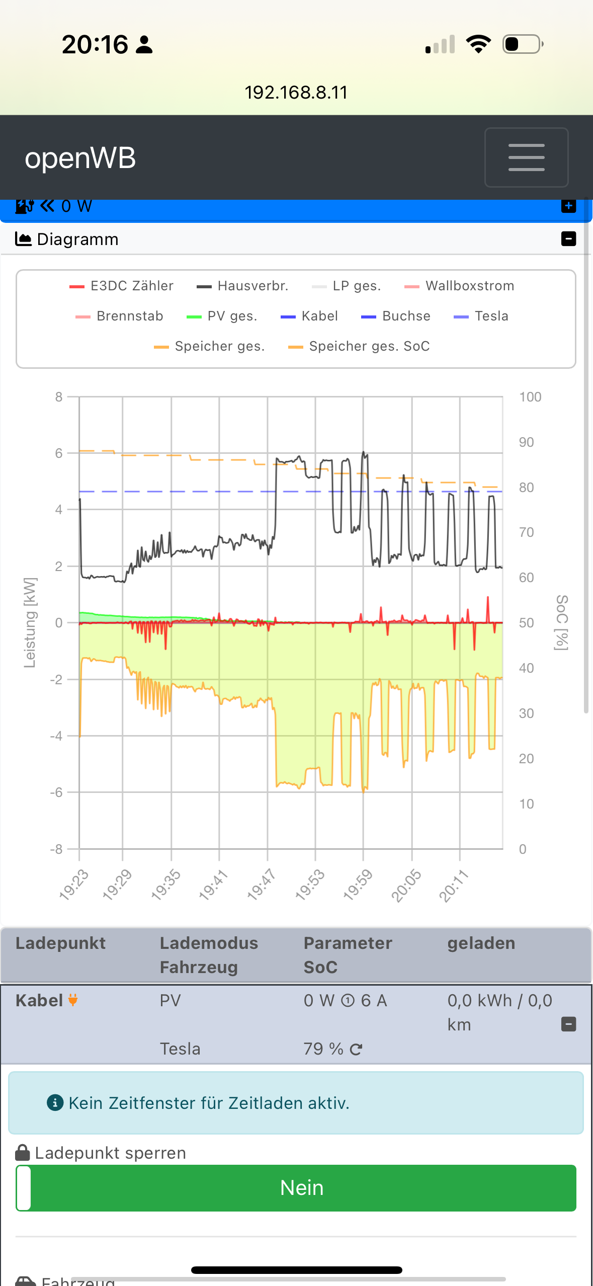

Beunruhigend: Modus ist PV, die Sonne weg und es werden 6A angeboten. Gerade Update gemacht und Auto eingesteckt.
(464.05 KiB) Noch nie heruntergeladen
https://paste.openwb.de/jJFLCCzJ6qWudLT
Edit: nun ist das Angepbt weg. Vermutlich ist da nur die Initialisierung nach dem Einstecken falsch. Ist mir vor dem Update auch schon mal aufgefallen, dass der Tesla direkt nach Einsteckb das Erreichen des Ziel-SoC gemeldet hat.

Gero hat geschrieben: Mo Sep 08, 2025 6:19 pm Beunruhigend: Modus ist PV, die Sonne weg und es werden 6A angeboten. Gerade Update gemacht und Auto eingesteckt.
Kann das Bestätigen. Sonne weg, lademodus steht auf PV, Stecker ins Fahrzeug und Fahrzeug fängt an zu laden.
