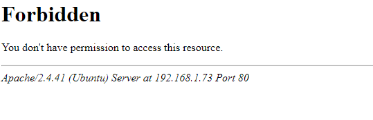

ne die gleiche Meldung
Screenshot 2021-08-10 211349.png (7.41 KiB) 4289 mal betrachtet

Selber installiert oder standalone ?
Die Datei ist auf die Ramdisk verlinkt und sollte anzeigbar sein.

okaegi hat geschrieben: Di Aug 10, 2021 7:58 pm Selber installiert oder standalone ?
selber installiert da ich mal sehen wollte wie das ganze so funktioniert bevor ich bestell bzw. möchte ich das eigentlich nicht auf einem Raspi laufen lassen der bei Wind und Wetter draußen ist; dann lieber auf einem NUC wo auch IoBroker usw. läuft; vielleicht ist meine "Vorsicht" auch unbegründet
Beiträge: 2450
Been thanked: 33 times
Re: OpenWB mit E3DC S10E
Beitrag von okaegi »
Dann ist bei deiner Installation was schräg , die Datei sollte lesbar sein.
