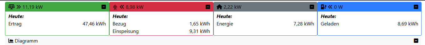

Gero hat geschrieben: Do Mai 07, 2026 5:29 am Im Koala-Theme ist die Anzeige der geladenen kWh nicht stimmig. In den Tagessummen steht was anderes als im Ladepunkt. (Wo die paar Wattstunden in der Tagessumme herkommen, kann ich mir auch nicht erklären. Gestern abend wurden 7kWh per Sofortladen geladen, aktuell läuft PV. Wenn die Energie im Ladepunkt ein Update bekokmt, wird der Zahler in der Tagessumme nicht erhöht. Der Tageszähler steigt mit der Zeit, aber zuwenig)
Im Classic-Theme zeigt der Tageszähler die selben daten wie im Koala. Der Ladepunkt zählt aber die im aktuellen Ladeabschnitt geladene Energie.

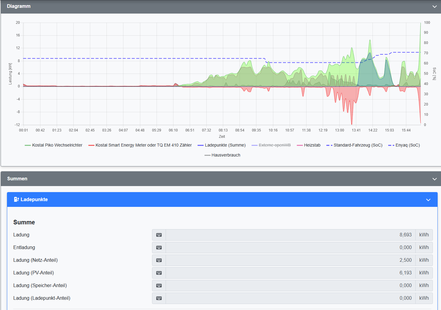

In der Ladung zeigt er mir z.B. einen Netzanteil von 2,5 kWh an, was nicht stimmen kann.

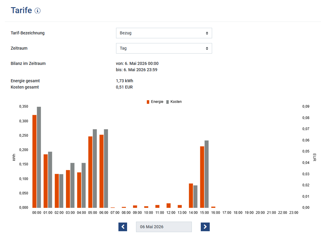

Der Netzbezug nicht gestiegen bzw. auch niedriger als die 2,5 kWh. Auch am Smart Meter sieht er keinen Netzanbezug von 2,5 kWh.
Leider stimmt die Kostenberechnung des Ladevorgangs dann auch nicht mehr.
