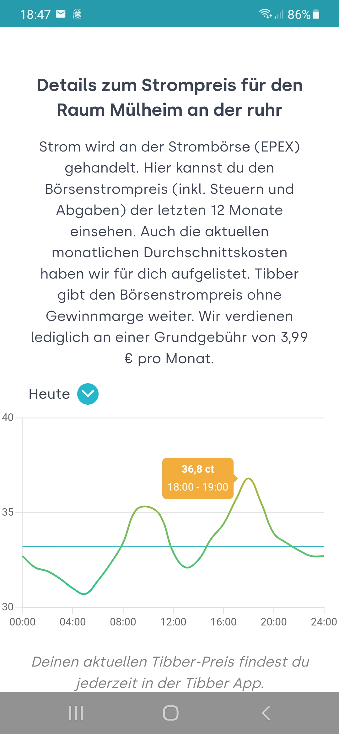

Irgendwie steh ich auf dem Schlauch.
Ich habe mir bei Tibber ein Konto angelegt und die APP geladen.
Dort zwei Häuser angelegt und in der Entwickler-Ecke eine API Key erzeugt und in der openWB eingetragen.
Die Home Id ausgewählt und Zugriff prüfen lassen.
Trotzdem bekomme ich innerhalb der openWB keine Daten
(die 86.x Cent sind der letzte Preis des Demo-API.Keys)
Die App Zeigt mir:
Ich hatte gehoft das mir mit dem eigenem API Key der gleiche Preis angezeigt wird.

hhoefling hat geschrieben: Sa Jan 28, 2023 6:02 pm Irgendwie steh ich auf dem Schlauch.
Die App Zeigt mir:

Nur aus interesse.
In Bayern ist der per App angebotene Preis 2 Cent niedrieger. :o
Und ja im Explorer habe ich beide Keys probiert.
Demo key liefert alle Daten
Mein API key nur die Daten zum Account , also die Profildaten, keinerlei Preise.
gruss
Heinz
