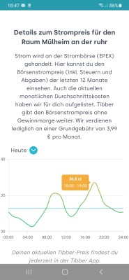

Wieso zwei Häuser? Und hast Du mal auf der Developer Seite einen Login versucht und dann den Button "load personal token" gedrückt? Ist das der gleiche, wie aus der App?hhoefling hat geschrieben: Sa Jan 28, 2023 6:02 pm Irgendwie steh ich auf dem Schlauch.
Ich habe mir bei Tibber ein Konto angelegt und die APP geladen.
Dort zwei Häuser angelegt und in der Entwickler-Ecke eine API Key erzeugt und in der openWB eingetragen.
Die Home Id ausgewählt und Zugriff prüfen lassen.
Trotzdem bekomme ich innerhalb der openWB keine Daten
(die 86.x Cent sind der letzte Preis des Demo-API.Keys)
Die App Zeigt mir:
Ich hatte gehoft das mir mit dem eigenem API Key der gleiche Preis angezeigt wird.
Ich verstehe die Antwort leider nicht ganz. Du hast nur aus Interesse 2 Homes angelegt (ich hab ehrlich gesagt nichtmal eine Ahnung, wo und warum man das selbst machen können sollte, da die Homes ja am entsprechenden Vertrag von Tibber hängen)? Und die 2 Cent beziehen sich auf was? Wo sind die billiger verglichen zu wo? Und was meinst Du mit 2 Keys? Bitte die richtigen Begriffe verwenden, sonst reden alle aneinander vorbei. Du hast 2 Token oder 2 Home-ID? Und Du hast beide wasauchimmer im Tibber API-Explorer probiert? Und dabei kam was raus? Und wo liefert der Demo-Dingen was für alle Daten und der andere Dingen nur das Profil?hhoefling hat geschrieben: Sa Jan 28, 2023 9:05 pm Nur aus interesse.
In Bayern ist der per App angebotene Preis 2 Cent niedrieger.![]()
Und ja im Explorer habe ich beide Keys probiert.
Demo key liefert alle Daten
Mein API key nur die Daten zum Account , also die Profildaten, keinerlei Preise.
