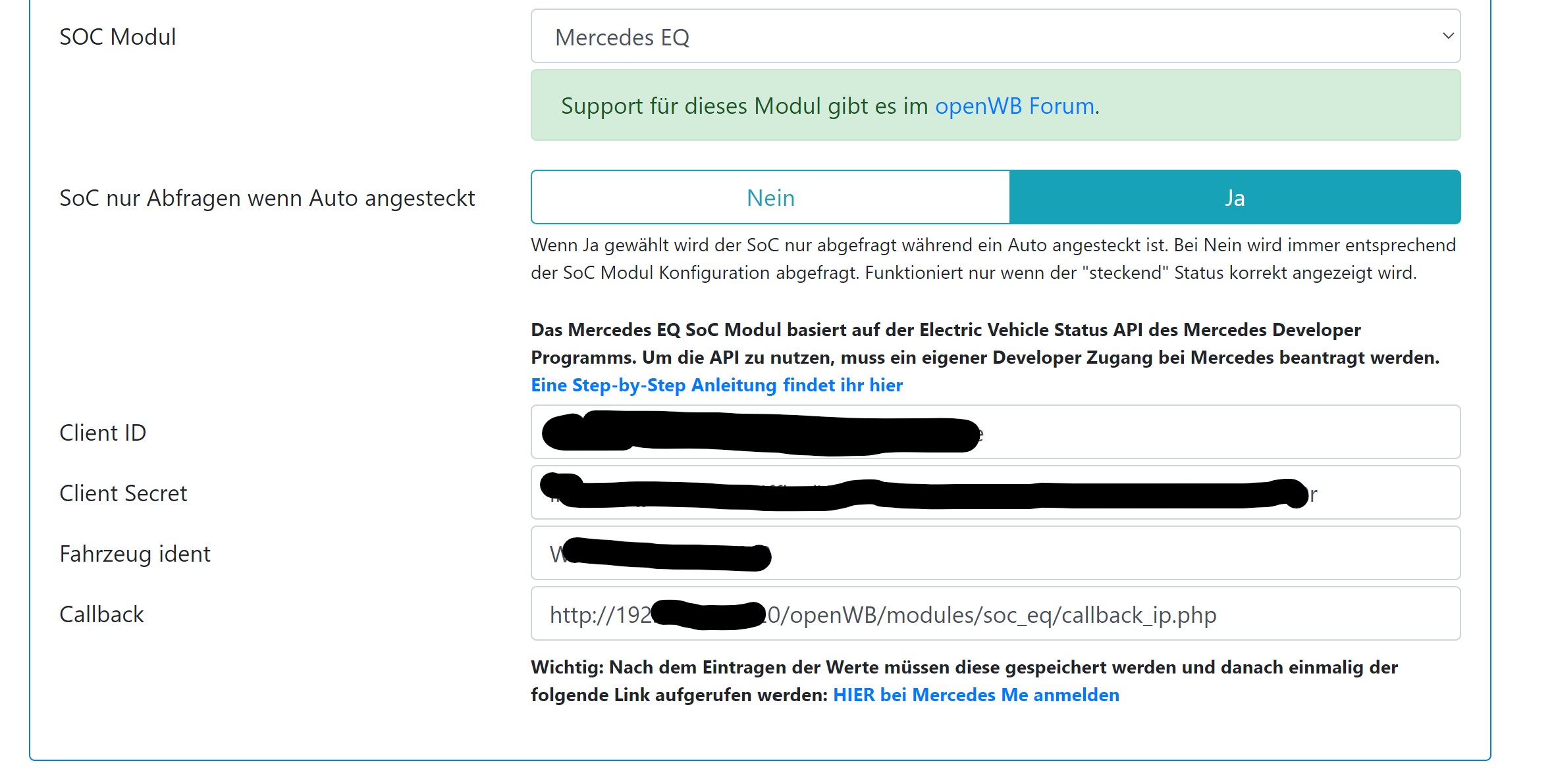

So sieht das in in oWB aus, wo man sich anmelden muss.

Re: Support: Mercedes EQ
Welche Redirect_URL hast du eingegeben?
Kannst es mir auch per PN schicken, wobei lokale IP Adresse z.B. aus dem üblichen Heimbereich 192.168.x.x eh nur in deinem eigenen Netz funktionieren und interessant sind, da sonst jeder Fritz Nutzer Prbleme hätte mit 192.168.178.x.
10kWp PV mit SMA Tripower 10000TL-10 (PE11 mit SDM72V2); 2,4kWp mit Solis 2.5 G6 (EE11 mit SDM120). OpenWB Standard+. EVU EM540 an einem Raspi mit Venus OS.  BEV Mercedes EQA 250+ (07/2025)
 - Beiträge: 4543
 - Has thanked: 11 times
 - Been thanked: 46 times
Nee, kannst du dir sparen.
Die Callback URL ist falsch.
Das heißt nicht
callback_ip.php
Sondern
callback_lp.php
Musst du in Mercedes Developer und in openwb anpassen, muss beides gleich lauten.
Das heißt nicht
callback_ip.php
Sondern
callback_lp.php
