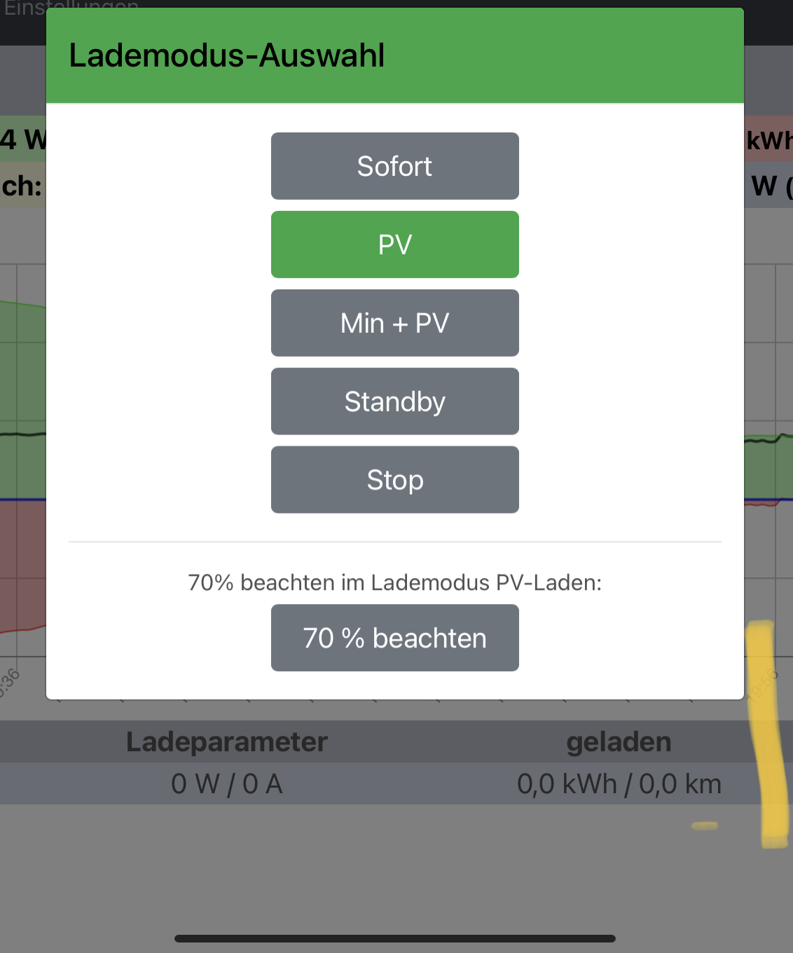

ich lese über mqtt den ChargeMode aus bei oWB 1.9.244
via /openWB/global/ChargeMode sind PV und Min+PV sowie Standby und Stop die IDs verdreht.
Normal sollte PV 1 und Min+PV 2 sein sowie Standby 3 und Stop 4
Bei /openWB/global/ChargeMode PV 2 und Min+PV 1 sowie Standby 4 und Stop 3

Ich weiß nicht, woher Du die andere Info hast, aber die Nummern unter openWB/global/ChargeMode sind so richtig.
0 = Sofort
1 = Min+PV
2 = PV
3 = Stop
4 = Standby

Im UI ist es so ;)

Und in den Themes fürs Display teilweise auch wieder anders. Die Zahlen und Reihenfolge haben mal so gar keinen Zusammenhang.
