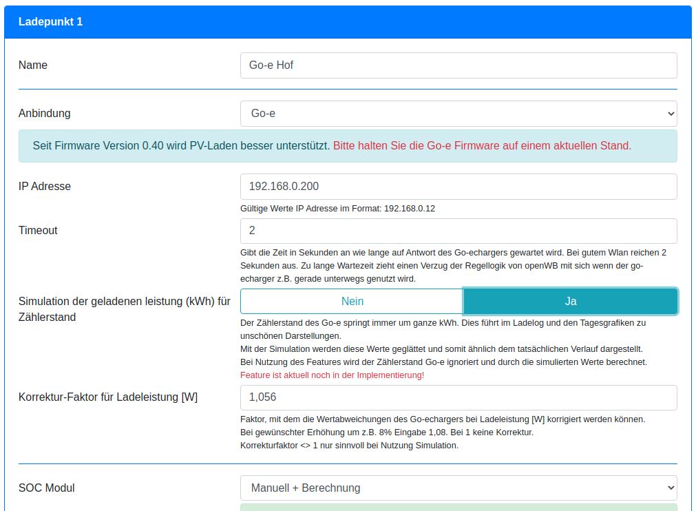

Was ich mir überlegt habe, sollen wir so bauen: Simulation nur mit Entkopplung Zähler? Die Sprünge beim Abstecken möchte ich nicht ständig erklären...

Das wäre jetzt mein ?finaler? Vorschlag.
Korrekturfaktor technisch 5 Nachkommastellen. Wirkt nur auf Gesamtwatt des Go-e. Wenn wir das "zittern" beim hochregeln bekommen, müssen wir weiter schauen.
