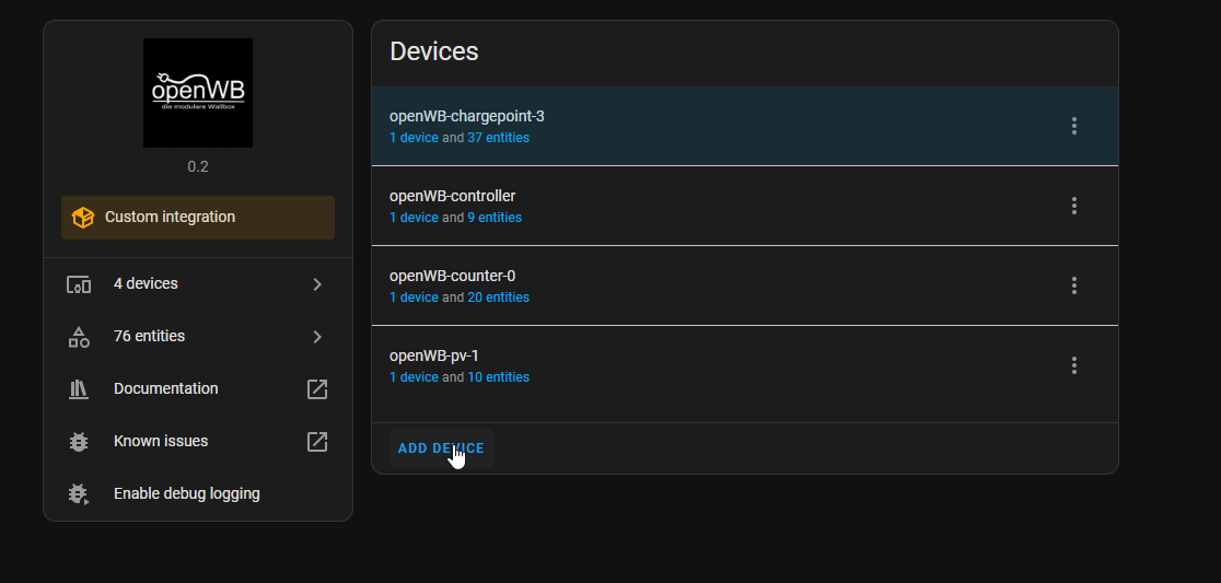

Und noch ein Nachtrag: Man kann in der Integration weitere Devicetypen anlegen, darunter einen Controller, der der Wallbox selbst entspricht, Zähler usw. Dann werden entsprechend zusätzliche Entitäten direkt über die Integration zur Verfügung gestellt.
2024-09-06 11_39_06-Settings – Home Assistant.png (37.89 KiB) 3374 mal betrachtet
