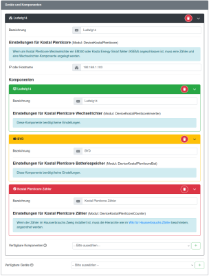

electron hat geschrieben: Do Okt 19, 2023 2:58 pm Kannst Du mir eine kurze Zusammenfassung Deiner Konfiguration geben (wieviele Zähler, Wechselrichter, Speicher etc)?
Gerne! Meine Config ist eigentlich ganz einfach: Ein Kostal Plenticore 10, ein BYD HVS und ein Plenticore-Zähler. Angeordnet wir folgt:

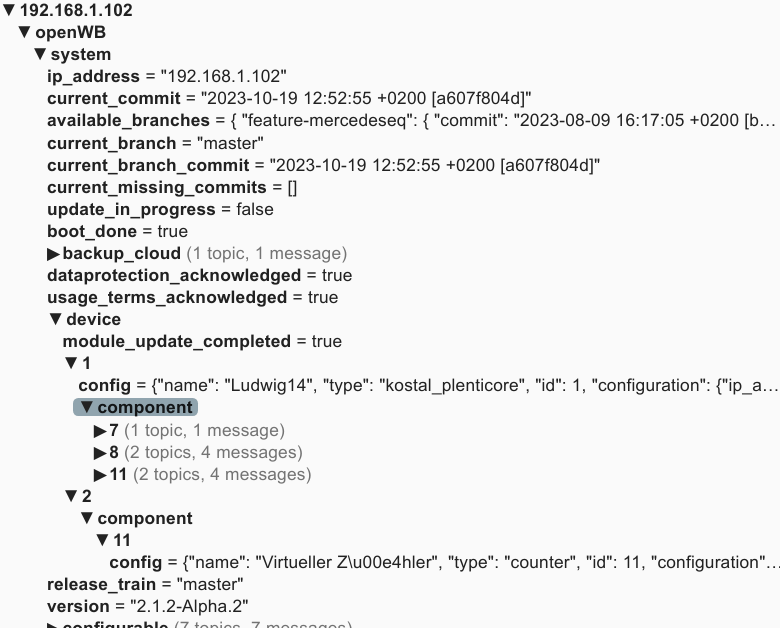

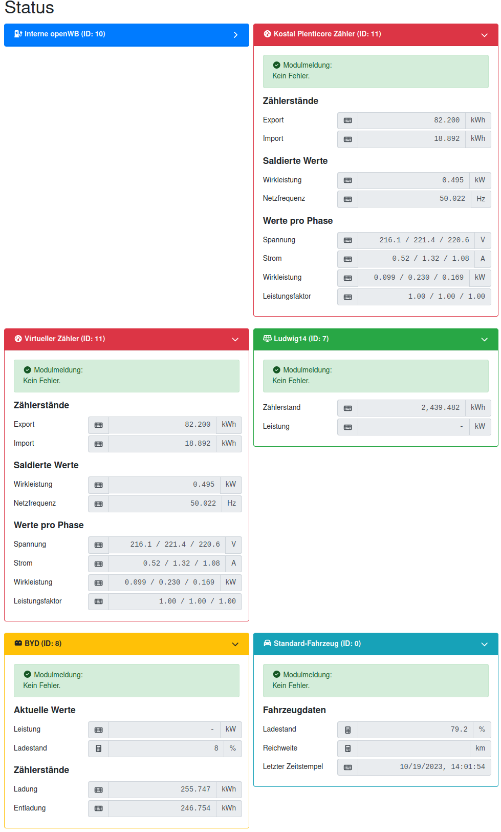

Ich habe ein 275Wp-Balkonkraftwerk. Das ist als Smarthome device eingebunden, wo es die Erzeugungsleistung als Verbrauch angibt. In der Folge kann der Hausverbrauch kurzzeitig negativ werden.

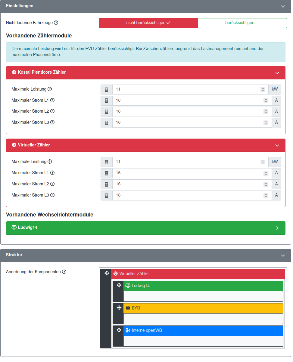

Ich hatte einmal einen virtuellen Zähler verbaut, da die Anordnung des Speichers laut Wiki ja unterhalb des Wechselrichter erfolgen soll, dann aber noch mehr Müll herauskam als bei paralleler Anordnung - der Kostal scheint die abgegebene AC-Leistung des Systems zu melden und nicht die PV-Leistung. Mit virtuellem Zähler wurde es aber nicht besser, also habe ich ihn gelöscht. Er taucht aber leider immer wieder nach Neustart auf, und ich lösche ihn dann per MQTT-Explorer. Das sieht vor dem Löschen so aus:
Nach dem Löschen ist der virtuelle Zähler bis zum nächsten Neustart nicht mehr zu sehen.
Der Tag von heute:
electron
Beiträge: 1182
Been thanked: 131 times
Re: Colors-Theme 2.0
Beitrag von electron »
Ok, danke für die ausführlichen Informationen. Die seltsamen Effekte im Graph kommen möglicherweise von dem negativen Hausverbrauch. Ich versuche mal, einen Filter einzubauen.
