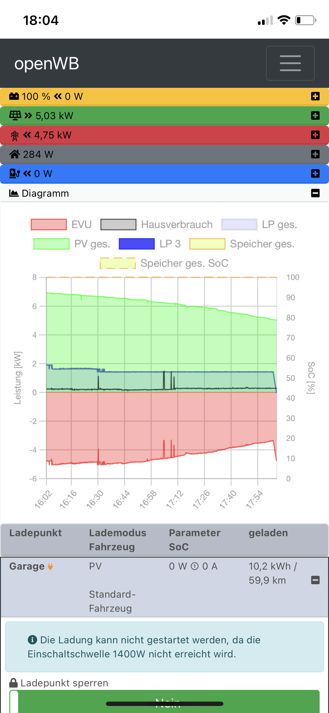

Eine Anmerkung dazu: mir ist heute aufgefallen, dass zum Ende hin die Ladung einfach abrupt aufhört, auch in der Infomeldunf gibt es keinen Hinweis, dass bspw. die Abschaltverzögerung greift (bei mir 300s), sondern nurLenaK hat geschrieben: Mi Mai 31, 2023 7:25 am Ich habe die Abschaltschwelle in Verbindung mit der Einspeisegrenze angepasst. Damit sollte das An-und Abschalten nicht mehr auftreten.
Vielleicht soll das ja auch so - was mich ausdrücklich nicht stören würde.Es darf maximal 5A unter den aktuell genutzten Strom geregelt werden
Hier einmal bildlich - zwischen den Screenshots liegt genau 1 Minute.
18:03 Uhr: 18:04 Uhr: Hier noch der main.log-Auszug:

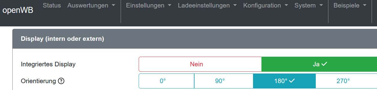

Habe heute mein Update auf die OpenWB 2.0 gemacht. Zuallererst muss ich sagen, dass ich die jetzige Version durchaus gelungen finde. Als Neuling der 2.0 muss ich sagen, dass mich die Fülle der Optionen etwas erschlägt.
Zudem wäre der Hinweis nicht schlecht (oder ich habe ihn schlicht überlesen), dass man über die Beta1 dann in den Master-Zweig wechseln sollte, sofern man die OpenWB zur Steuerung (der intern OpenWB) einsetzen möchte.
Was ich bis jetzt allerdings nicht geschafft habe, ist die Rotation des Displays zu beheben. Bei mir steht alles auf Kopf
Trotz Einstellung der Rotation und Neustart der OpenWB: /boot/config.txt steht auf:
Kann mir jemand weiterhelfen?
lcd_rotate=2Danke

Mach vor das LCD ein #, also #lcd. Speichern nicht vergessen
Re: openWB software2 mit openWB series1/2 custom, standard, standard+, Buchse und Duo nutzen
Danke Klausiy123. Das war der richtige Tip. Jetzt funktioniert auch das Display korrekt.Klausiy123 hat geschrieben: So Jun 04, 2023 8:06 pm Mach vor das LCD ein #, also #lcd. Speichern nicht vergessen![]()

Auf 0° stellen und nochmal speichern behebt das Problem auch.nicop hat geschrieben: So Jun 04, 2023 7:45 pm Habe heute mein Update auf die OpenWB 2.0 gemacht. Zuallererst muss ich sagen, dass ich die jetzige Version durchaus gelungen finde. Als Neuling der 2.0 muss ich sagen, dass mich die Fülle der Optionen etwas erschlägt.
/boot/config.txt steht auf:Kann mir jemand weiterhelfen?Code: Alles auswählen
lcd_rotate=2

hab heute meine Series 2+ mit OpenWB 2.0 eingerichtet. Ich kann mir nicht recht zusammenreimen, warum das interne Display in der Anzeige der Linux-Bootmeldungen hängen. Ich hab in Einstellungen --> Optionale Hardware das Display aktiviert. Kann ich hier etwas falsch gemacht haben?
Nachtrag: Die Ausrichtung ändert sich, wenn ich die Rotation in den Einstellungen ändere. Aber eine graphische Oberfläche kommt nicht.
