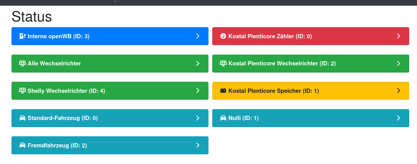

Die vehicle-Nummer und die chargepoint-Nummer müssen natürlich angepaßt werden. Ich empfehle, zunächst die Software 2 mit dem manuellen SOC-Modul und ohne soc_helper zum Laufen zu bringen. Wenn das funktioniert, kannst du auf der Statusseite die einzutragenden Nummern (ID: <x>) sehen.
