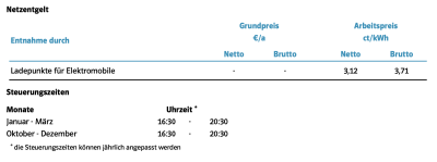

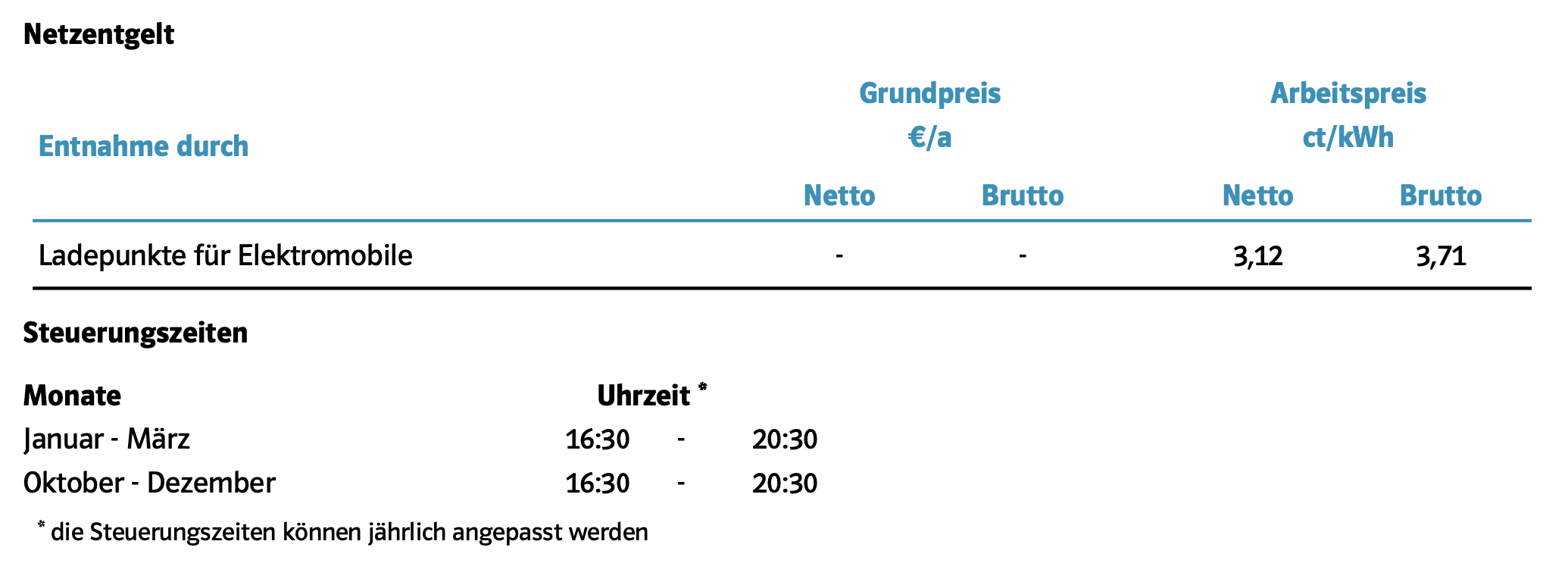

Bayernwerk sieht scheinbar keine Anpassung des Grundpreis vor :?

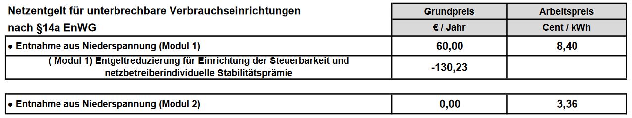

Passt doch. Ist wohl Modul 2. Bei meinem Netzbetreiber sieht das so aus:
Was mich allerdings wundert sind die "Steuerungszeiten". Diese gibt es meines Wissens beim neuen Modell gar nicht. Auch steht da nur etwas von Elektromobilen. SteuVE nach dem neuen Modell können aber auch WP, Speicher usw. sein. Vielleicht ist Deine Info veraltet?
Nachtrag: Du hast ins falsche Preisblatt geschaut. Das betrifft Bestandsanlagen nach altem Modell. Das neue Modell findest Du hier: https://www.bayernwerk-netz.de/content/ ... gesamt.pdf

ist eigentlich aktuell
lässt sich beim Anmeldeprozess auch nicht auswählen oder ich habe es nicht gefunden
