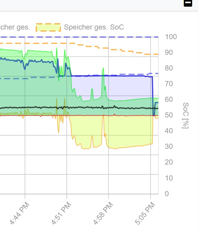

ich habe heute den ganzen Tag bei wechselhaftem Wetter (Wechsel zwischen Sonne und Wolken) das Thema Phasenumschaltung beobachtet und sehe an zwei Stellen Verbesserungspotential.
1) Voraussetzungen für Umschaltvorgang 3 --> 1
Screenshot 2024-06-16 170654.jpg (61.78 KiB) 1674 mal betrachtet
Der Screenshot zeigt, dass z.B. um 4:51 dreiphasig mit >6 A geladen wird. Kurz danach schob sich eine Wolke vor die Sonne, wodurch die PV-Leistung einbrach. Es wird für die Dauer der Umschaltverzögerung mit 6 A weitergeladen mit der Folge, dass ein Hausspeicherbezug erfolgt, was ja für die Dauer der Umschaltverzögerung auch explizit so gewollt ist.
So weit so gut.
Kurz vor 4:58 hat die Sonne kurz durch eine Wolkenlücke geschienen, wodurch der Timer für die Umschaltverzögerung wieder neu begann.
Kommt es alle paar Minuten zu solchen PV-Peaks (das ist heute z.B. immer wieder der Fall), wird gnadenlos der Hausspeicher geleert.
Aus meiner Sicht ist das nicht sinnvoll.
Daher folgender Vorschlag:
- So ein singulärer PV-Peak, wie z.B. kurz vor 4:58 darf nicht den Timer für die Umschaltverzögerung zurücksetzen.
- Stattdessen sollte zumindest für die Umschaltverzögerung auf einphasig die mittlere Leistung der Umschaltverzögerungszeitdauer evaluiert werden (ob dieser Ansatz auch für die Umschaltung auf dreiphasig sinnvoll wäre, fällt mir aktuell schwer, zu beurteilen).
Für den Moment habe ich die Umschaltverzögerungszeit von 8/8 min erst einmal auf 12/4 min verändert.

mattberlin hat geschrieben: So Jun 16, 2024 3:46 pm Hallo zusammen,
So weit so gut.

Zu 1.: Damit sind wir wieder bei diesem Punkt: https://github.com/snaptec/openWB/wiki/ ... usbatterie Warum willst Du den Strom im Hausspeicher nicht nutzen? Bei der nächsten Wolkenpause kann er dann wieder geladen werden.

LenaK hat geschrieben: Mo Jun 17, 2024 7:53 am
Zu 2.: Viele Fahrzeuge oder Bestandsanlagen können nur in 1A Schritten regeln. Da bietet die einphasige Ladung bessere Regelmöglichkeiten. Ich sehe an dieser Stelle keinen Änderungsbedarf.
Hallo Lena,
zu 1)
Ich wehre mich nicht dagegen, den Hausspeicher partout nicht zu nutzen. Aber das von mir gezeigte Beispiel vom 16.06. hat das Potential, dass kurze Sonnenpeaks alle 6 min z.B. das Rückschalten auf einphasig verhindern und dadurch der Hausspeicher leergesaugt wird und man dann abends den TV aus dem Netz versorgen muss.
Insofern macht ein Rückschalten auf einphasig unter Berücksichtigung des Mittelwerts während der Umschaltverzögerungsdauer durchaus Sinn, denn es macht keinen Sinn, dass ein einzelner Peak die Rückschaltverzögerung resettet.
