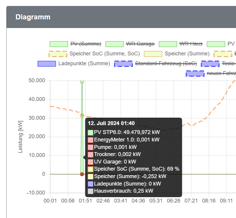

Beitrag von mrinas »
hm, nach langer Zeit scheint das Problem mit den Peaks in den Zählern nun erneut aufzutreten? Screenshot von heute, Logfiles hab ich von Nachts keine mehr, dafür hab' ich das leider erst zu spät gemerkt.
Screenshot 2024-07-12 214923.png (130.92 KiB) 1503 mal betrachtet

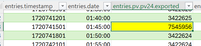

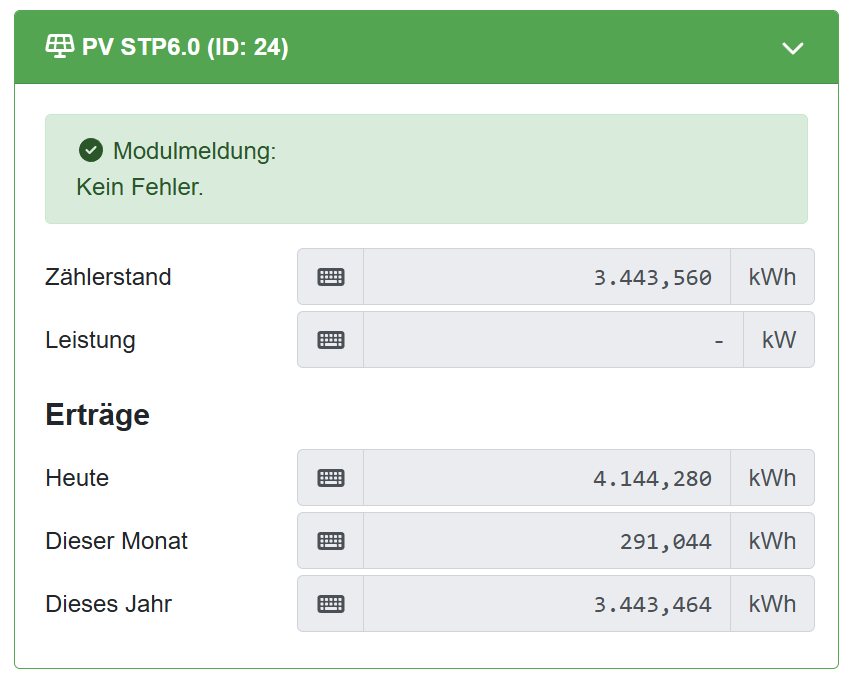

Interessanterweise hab' ich heute mehr Produktion als insgesamt
Screenshot 2024-07-12 215131.png (45.11 KiB) 1503 mal betrachtet
und hier ist auch der Wert in der tages JSON:
Screenshot 2024-07-12 215847.png (15.18 KiB) 1503 mal betrachtet
