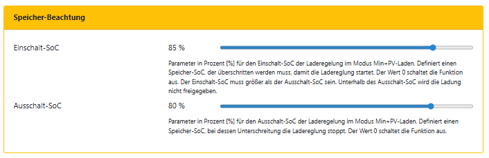

Ich habe mal bei der 1.9 gespickt, da hieß es Einschalt-SoC und Ausschalt-SoC. (Einschalt-SoC musste höher als Ausschalt-SoC sein)
2026-03-04 01_40_50-Greenshot.png (11.46 KiB) 515 mal betrachtet
Min-SoC und Max-SoC kommen ja an diversen Stellen vor, daher finde ich eine Unterscheidung zur Klarstellung eine gute Idee.
Die Einschaltschwelle, die bei einer Einspeisung immer unabhängig von diesen Einstellungen greift (falls der Speicher mal keine Lust zum Laden hat), führt ja dazu, dass auch bei 100% die Ladung gestartet wird, da dann volle Einspeisung erfolgt.
Bei meiner Anlage begrenzt das BMS ab ca. 98% bereits die Speicherladung auf ~2400W, bei 99% dann irgendwann auf 800W. Da läuft dann auch das Balancing. Daher ist eine Ladestart bei 100% durchaus möglich. Unabhängig davon, dass er bei und nicht über 100% startet. ;)
Das spricht auch dafür, dass man doch nicht die festen Lade- und Entladeleistungen aus der aktiven Speichersteuerung (s.o.) verwenden sollte.
So wie das jetzt umgesetzt ist, läuft es ziemlich gut. Beim Abschalten wird langsam die Ladeleistung reduziert und geschaut, was der Speicher macht. Wenn der Speicher nicht mitgeht, wird die Ladeleistung entsprechend angepasst. Ist ja quasi schon eine ausgefeilte "KI"-Funktion. :mrgreen:

Jaja, natürlich wird auch bei einer Einstellung des Max/Ladestart/Einschalt-Schiebers auf 100% das Auto geladen. Ich tendiere leider in Diskussionen immer dazu, die Extremstsellen auch noch zu überhöhen, um sie besonders deutlich zu machen.
Schön, dass Du die alten Bezeichnungen mal rausgesucht hast, die sollte man auch nehmen. Den Mindest-SoC sollten wir im Ladeprofil lassen.
