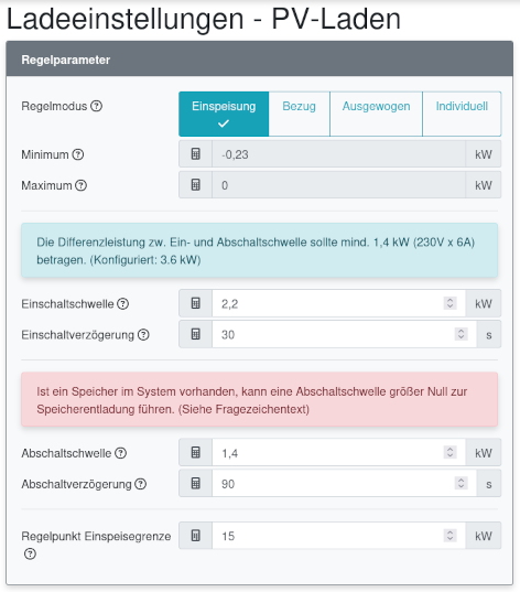

BUG:
Beim konfigurieren der Ladeeinstellungen für PV-Laden wird angezeigt, dass
"Die Differenzleistung zw. Ein- und Abschaltschwelle sollte mind. 1,4 kW (230V x 6A) betragen."
Außerdem wird in Klammern angezeigt, wie groß diese Differenz in der aktuellen Konfiguartion gerade ist.
Tatsächlich wir hier (in der Klammer) nicht die Differenz, sondern die Summe angezeigt (siehe Screenshot), was keinen Sinn ergibt:
Re: Rückmeldungen 2.1.7 Release & Release Patch 1
Verfasst: Fr Apr 04, 2025 7:11 am
von seaspotter
truth hat geschrieben: Fr Apr 04, 2025 7:07 am BUG:
Nein, mach mal die Hilfetexte zu Einschalt- und Ausschaltschwelle auf, dann siehst du Einschaltschwelle ist in Richtung Einspeisung, Ausschaltschwelle in Richtung Netzbezug :) ist also korrekt gerechnet. Willst du auch bei Ausschaltschwelle in Richtung Einspeisung haben, musst du einen negativen Wert dort eintragen :)

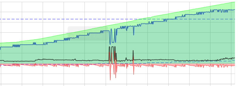

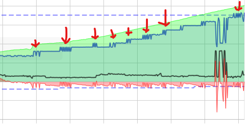

Ich habe nun wieder das Problem dass die Regelung wieder mal "zappelt", siehe hier:
An was liegt das? Der PV-Anstieg ist sehr stabil, keinerlei Schwankungen. Und der Hausverbrauch ist ebenfalls stabil. Immer beim Hochregeln kommen diese Zappelpakete.
Verfasst: Fr Apr 04, 2025 7:34 am
von LutzB
zoe*in hat geschrieben: Fr Apr 04, 2025 7:16 am An was liegt das? Der PV-Anstieg ist sehr stabil, keinerlei Schwankungen. Und der Hausverbrauch ist ebenfalls stabil. Immer beim Hochregeln kommen diese Zappelpakete.
Das kann Dir das Log sagen.
Meine Glaskugel ist nicht frisch poliert, es könnte aber an dem Fahrzeug liegen. Wenn die openWB in 0,01A-Schritten regelt, das Fahrzeug aber nur ganze Ampere mitmacht, gibt es immer einen Bereich, bei dem das Fahrzeug auf den nächsten glatten Wert springt. Einfach gesagt: ab 6,5A wird auf 7A aufgerundet. Die 0,5A Differenz findet die openWB jetzt etwas zu viel und geht mit der Vorgabe unter die vorherigen 6,5A. In der Folge reduziert das Fahrzeug wieder auf 6A, was nach Meinung der Regelung etwas zu wenig ist und das Spiel beginnt wieder von Vorne.
Das ist eher ein kosmetisches Problem. Die Ladehardware muss da nicht hin und her schalten. Du könntest mal den Regelbereich etwas größer wählen.

Jetzt wo du es sagst: Genau an dem wird es liegen! Ist ein Tesla, da gibts nur 1A-Schritte. Und die openWB regelt (wieder!) in 0.1A-Schritten. Das war irgendwann bei 2.1.5 auch schon mal so. Bei 2.1.6 wars dann wieder gefixt. Jetzt isses wieder da. 100%ig, ich könnte hier sicher den Beitrag raussuchen. Das Problem liegt genau beim Umschalten vom Ladestrom, wenns um 1A rauf oder runter geht. Sieht man ja auch ganz deutlich.
Liegt also definitiv nicht am Auto, nicht an der Box selber, sondern an dem Update (von 2.1.6p1 auf 2.1.7p1). Wurde da wieder etwas geändert? Ist klar reproduzierbar...
Aber zur Lösung, pragmatischer Ansatz:
Und wie/wo kann ich wieder auf ganze Ampere umstellen?
Verfasst: Fr Apr 04, 2025 8:41 am
von LutzB
zoe*in hat geschrieben: Fr Apr 04, 2025 7:46 am Liegt also definitiv nicht am Auto, nicht an der Box selber, sondern an dem Update (von 2.1.6p1 auf 2.1.7p1). Wurde da wieder etwas geändert? Ist klar reproduzierbar...
Nicht absichtlich, soweit mir bekannt.
zoe*in hat geschrieben: Fr Apr 04, 2025 7:46 am Und wie/wo kann ich wieder auf ganze Ampere umstellen?
Das war und ist nicht vorgesehen und in Deinem Fall auch nicht erforderlich. Wie bereits geschrieben:
LutzB hat geschrieben: Fr Apr 04, 2025 7:34 am Das ist eher ein kosmetisches Problem. Die Ladehardware muss da nicht hin und her schalten. Du könntest mal den Regelbereich etwas größer wählen.
Ansonsten wäre ein Log von 2.1.6p1 und 2.1.7p1 zum Vergleich hilfreich.
