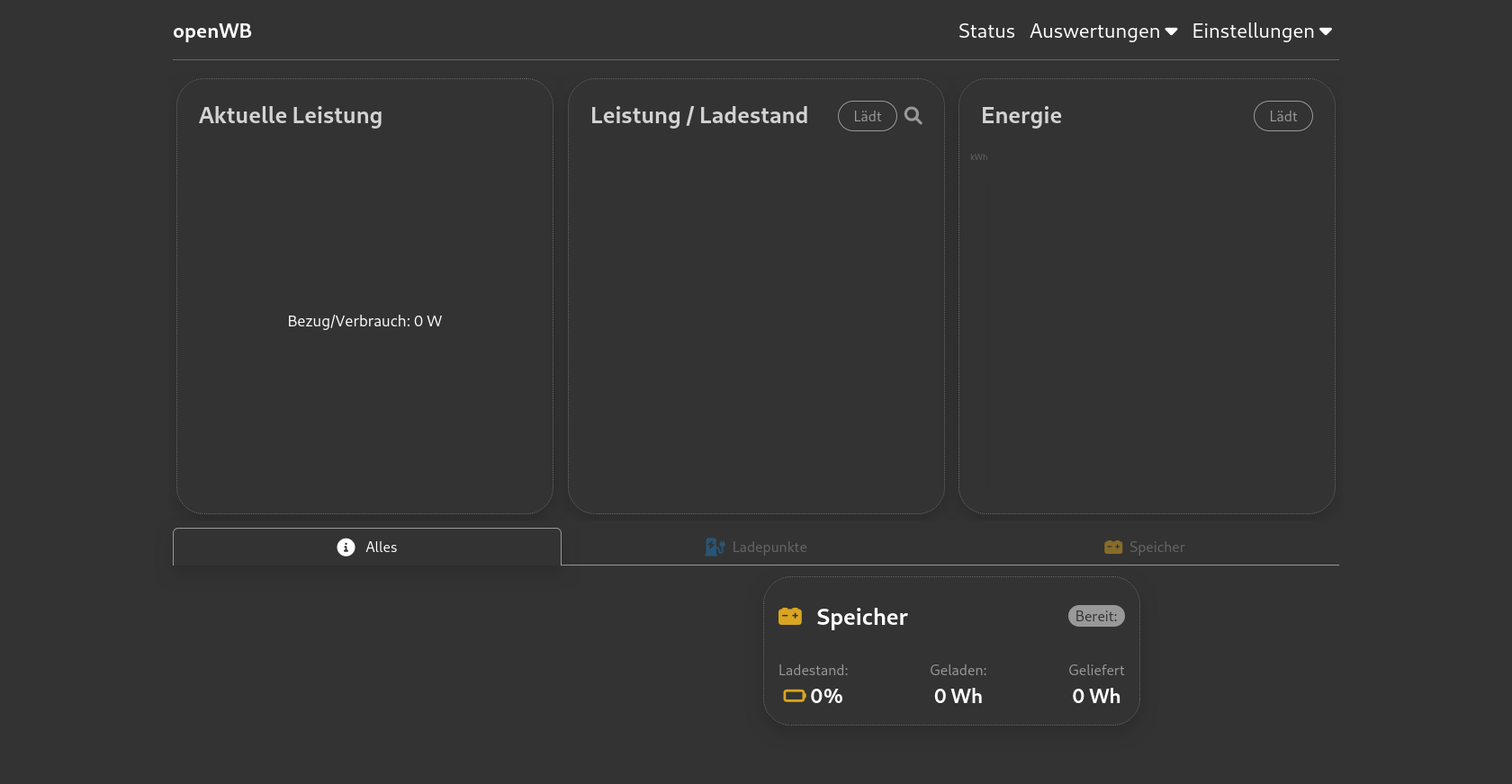

bei mir werden beim Aufruf des Colors Themes keine Inhalte angezeigt (Standard Theme funktioniert):
Meine OpenWB befindet sich in einem lokalen Subnetz, welches durch eine Firewall abgesichert ist. Der Webinterface-Aufruf erfolgt außerhalb des Subnetzes. Ist ggf. eine Portfreigabe erforderlich damit die Inhalte dargestellt werden können?
Ich habe bereits eine TCP-Weiterleitung für den Port 9001 eingerichtet.
Danke und Gruß

Eigentlich sollte das alles per Websocket über den Port 80 kommen. Es ist aber komisch, dass es beim Standard-Theme geht und bei Colors nicht. Bisher dachte ich, dass die Connectivity bei beiden identisch ist.
