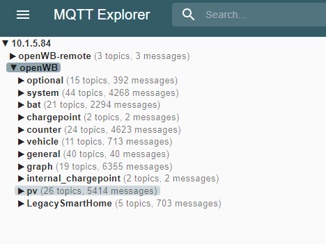

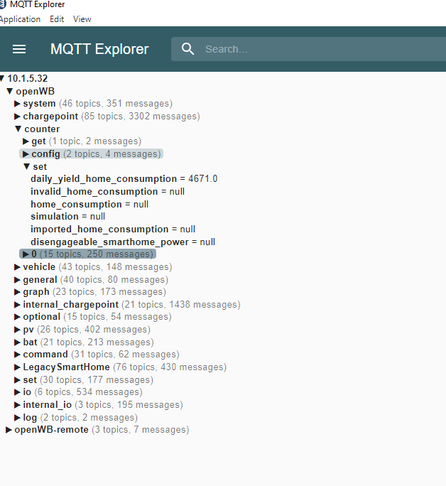

LenaK hat geschrieben: Fr Apr 11, 2025 1:14 pm MQTT-Komponenten: Die Topics wurden überarbeitet: openWB/mqtt/pv/id/get/..., openWB/mqtt/counter/id/get/..., openWB/mqtt/bat/id/get/...
Die bisherigen Topics openWB/set/bat/id/get/..., openWB/set/counter/id/get/... und openWB/set/pv/id/get/... bleiben aus Gründen der Abwärtskompatibilität weiterhin nutzbar. Es wird jedoch empfohlen, auf die neuen Topics umzusteigen. Dies ermöglicht die Beseitigung von Einschränkungen, wie z. B. die fehlende Verrechnung bei Hybrid-Systemen oder die Berechnung fehlender Werte, wie der Phasen-Leistung aus Spannung und Stromstärken.
Hier passt massiv etwas nicht. Es gibt keine openWB/mqtt/# Topics, siehe Screenshot unten durch den MQTT Explorer nach Update auf die aktuelle Version. Gleichfalls werden die alten Topics auch nicht mehr "bespielt". Ich merk das z.B. daran das ich openWB/counter/set/home_consumption weiter verarbeite, gehe ich auf die aktuelle Version, dann ist der Wert immer "null". Hilft nur auf ein Backup zurück auf den 08.04. zu gehen, damit funktioniert es wieder. Da hat sich wohl ein Bug eingeschlichen.
Edit:
Ich hab mir jetzt 2 mal nacheinander die komplette Installation mit dem Update zerschossen und habs jetzt nicht mehr auf dem produktiven System sondern im Testsystem nochmal nachgestellt. Der MQTT Log auch anbei, es gibt keine openWB/mqtt/# Topics:
MQTT Log: https://paste.openwb.de/ZCqUl96QefXHOpm
Main Log: https://paste.openwb.de/VNQiDDMgzTqzWlR
Ich kam 2 mal nur durch mehrmaliges Wiederherstellen auf ein altes Backup auf die Version vom 08.04. zurück.
