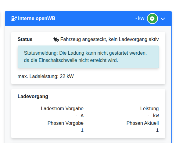

Ich nicht, aktuelles Master drauf, Fahrzeug angesteckt, Sonne weg, steht auf PV, keine Ladung.Thrillhouse hat geschrieben: Mo Sep 08, 2025 8:30 pmKann das Bestätigen. Sonne weg, lademodus steht auf PV, Stecker ins Fahrzeug und Fahrzeug fängt an zu laden.Gero hat geschrieben: Mo Sep 08, 2025 6:19 pm Beunruhigend: Modus ist PV, die Sonne weg und es werden 6A angeboten. Gerade Update gemacht und Auto eingesteckt.
https://paste.openwb.de/jJFLCCzJ6qWudLT
Edit: nun ist das Angepbt weg. Vermutlich ist da nur die Initialisierung nach dem Einstecken falsch. Ist mir vor dem Update auch schon mal aufgefallen, dass der Tesla direkt nach Einsteckb das Erreichen des Ziel-SoC gemeldet hat.

Ist im Master behoben.Gero hat geschrieben: Mo Sep 08, 2025 6:19 pm Beunruhigend: Modus ist PV, die Sonne weg und es werden 6A angeboten. Gerade Update gemacht und Auto eingesteckt.
