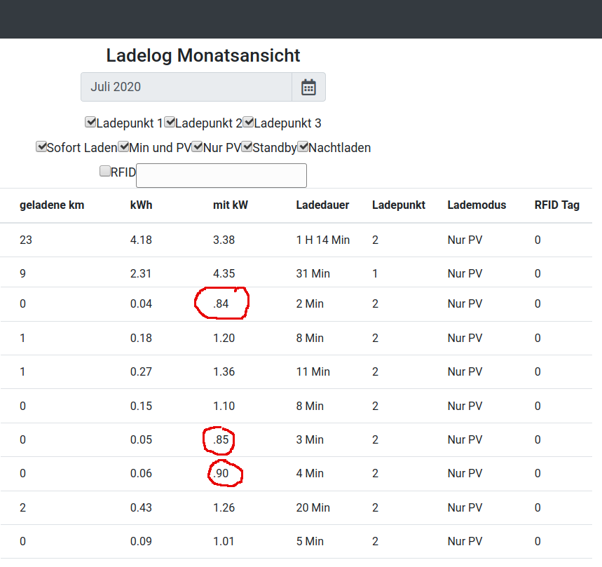

[minor] fehlende führende 0 im Ladelog
Im Ladelog fehlt die führende 0 wenn die durchschnittliche Ladeleistung kleiner 1kW war (was wider Erwarten offensichtlich vorkommen kann...)
