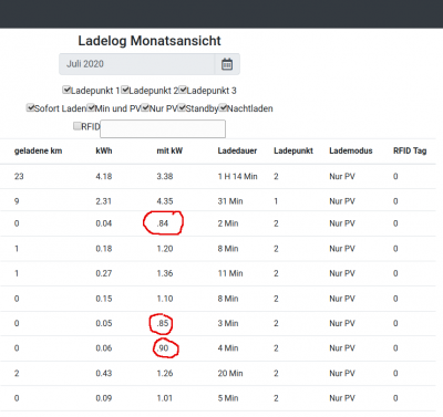

[minor] fehlende führende 0 im Ladelog
Verfasst: Fr Jul 10, 2020 1:59 pm
von Thomas aus W
Im Ladelog fehlt die führende 0 wenn die durchschnittliche Ladeleistung kleiner 1kW war (was wider Erwarten offensichtlich vorkommen kann...)
- fehlende 0 bei Ladeleistung im Log
bye
TW
